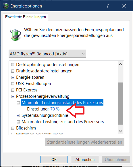

Ein Problem könnte z.B. sein, dass der Prozessor im minimalen Leistungszustand auf 99 % eingetragen steht.
Dieser muss als erstes mal heruntergesetzt werden auf unter 75 %. Die Energiesparpläne sollten dies eigentlich beinhalten, tun sie aber nicht. Der Ryzen Balanced z.B. hat im Energiesparplan den minimalen Leistungszustand auf 99% eingetragen, so auch der Balanced Energiesparplan ...

So müssen evtl. auch noch andere Einstellungen abgeändert werden.

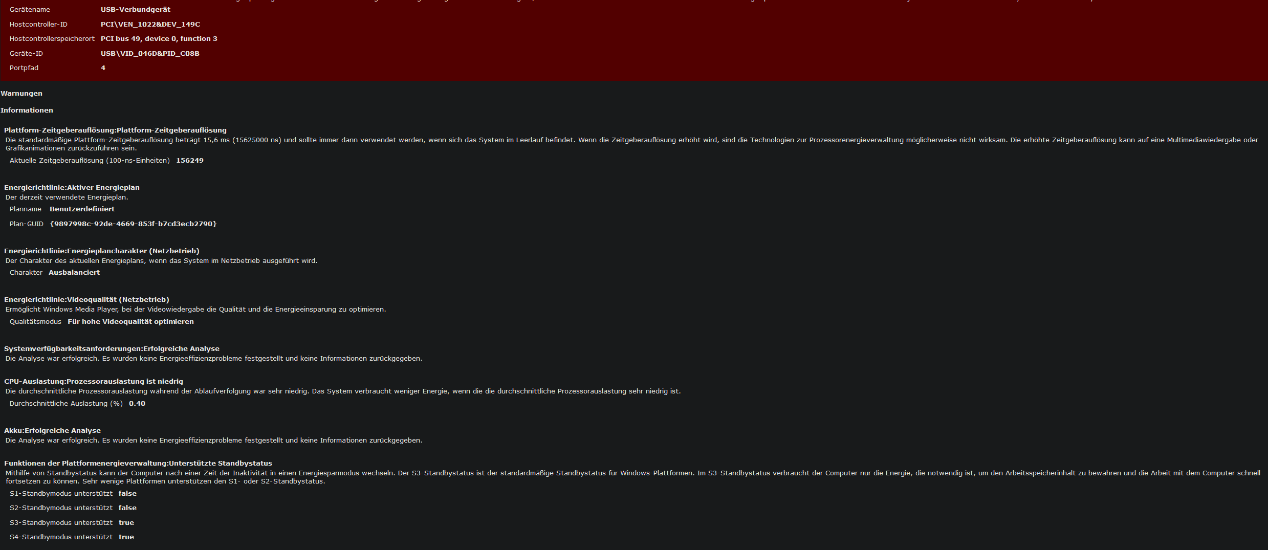

Mein Energy Report sieht jetzt nach Änderung des minimalen Leistungszustandes so aus :

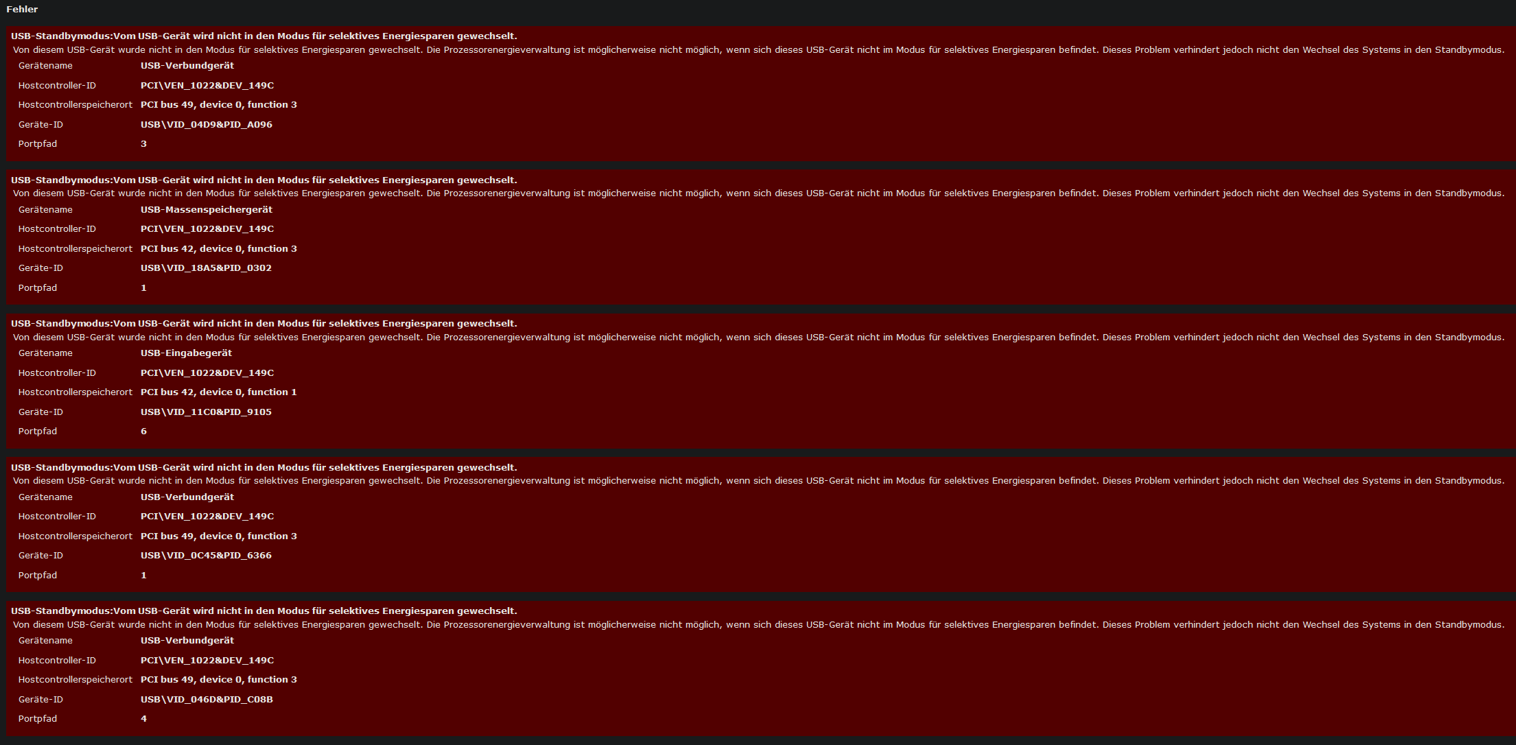

(Keine Warnungen mehr) aber noch 5 Fehler mit den USB Anschlüssen ... die aber nicht hauptsächlich den StandBy verhindern sollen ... steht jedenfalls dabei ... (Bild 2).

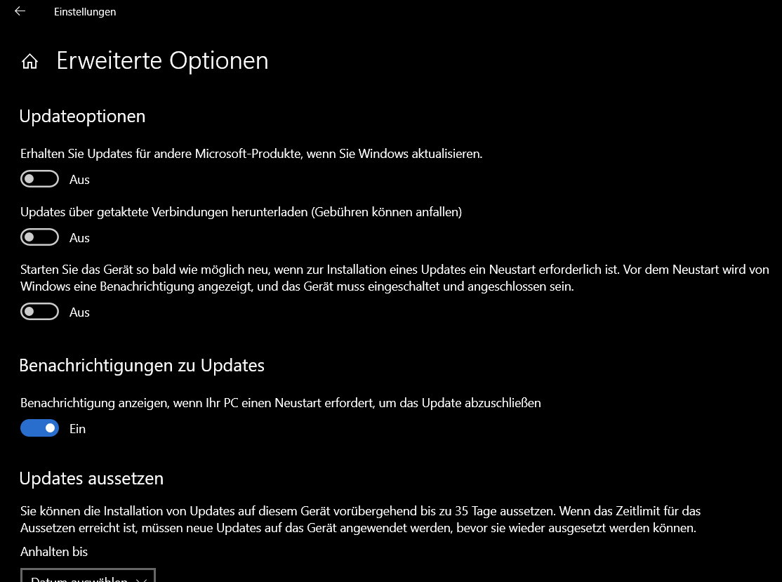

habt ihr die automatischen Treiberupdates übers Windowsupdate aktiv? Wenn ja dann könnte sich Microsoft gedacht haben, es sei doch besser euch einen neuen Treiber für irgendein Gerät aufzuspielen, welcher aber das Energiesparen nicht direkt untersützt.
Daher wenn diese Funktion abschalten und die Treiber von den Hardware Herstellern einspielen, danach funktioniert es meistens.

edit. : geht wieder, hab nur Treiberupdates aus und die Häkchen wie in post #6 Updateoptionen gemacht.
