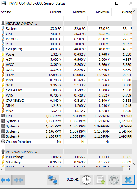

Ich hab grade Prime 95 und Furmark am laufen und die Temperaturen sehen alle Super aus. Ich hoffe wirklich dass das nur ein einmaliges Problem war.
Bei Hwinfo gibt es einen Wert der heißt VR Mos der ist bei 78 Grad. Was ist das ?

Edit: VR Mos = Spannungswandler die sind in der Regel bis 125°C ausgelegt 78°C ist zwar hoch aber noch nichts wo ich mir sorgen machen würde.

@Sahit Ja die waren schon im Gehäuse vorinstalliert die Abstandshalter. Also grob könnte ich mir vorstellen, dass es tatsächlich die Spannungswandler waren. oder irgendein kabel (was unwahrscheinlich ist) gegen das MB gekommen ist. Die sind mit sonem Netz ummantelt.
Ich hab jetzt Prime schon ne weile laufen. Und die Temps sehen so aus
Nunja bleibt wohl nichts anderes übrig, als wie gewohnt weiter zu machen und hoffen dass nix war. Ich bedanke mich bei euch für eure Hilfe :)
