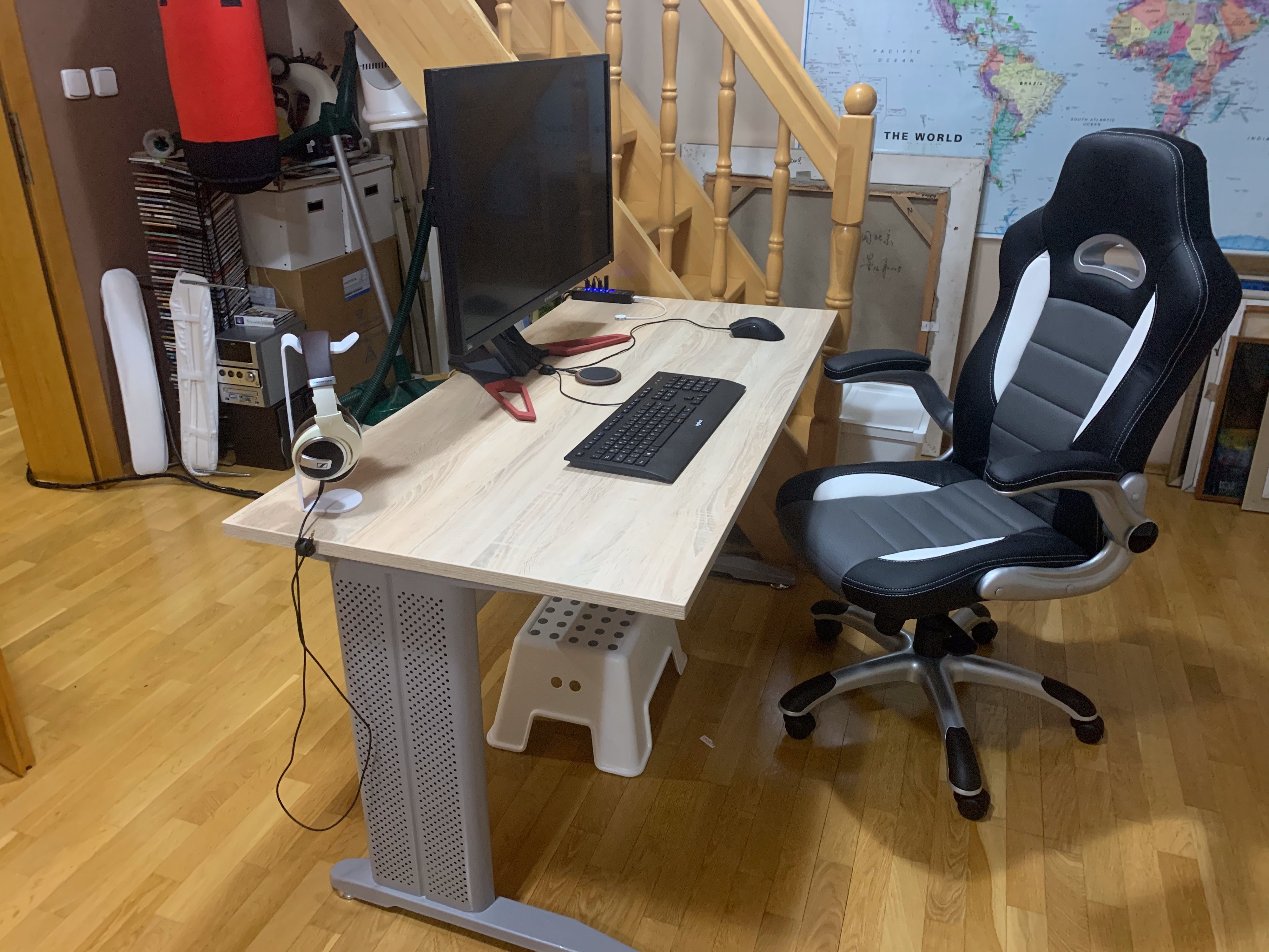

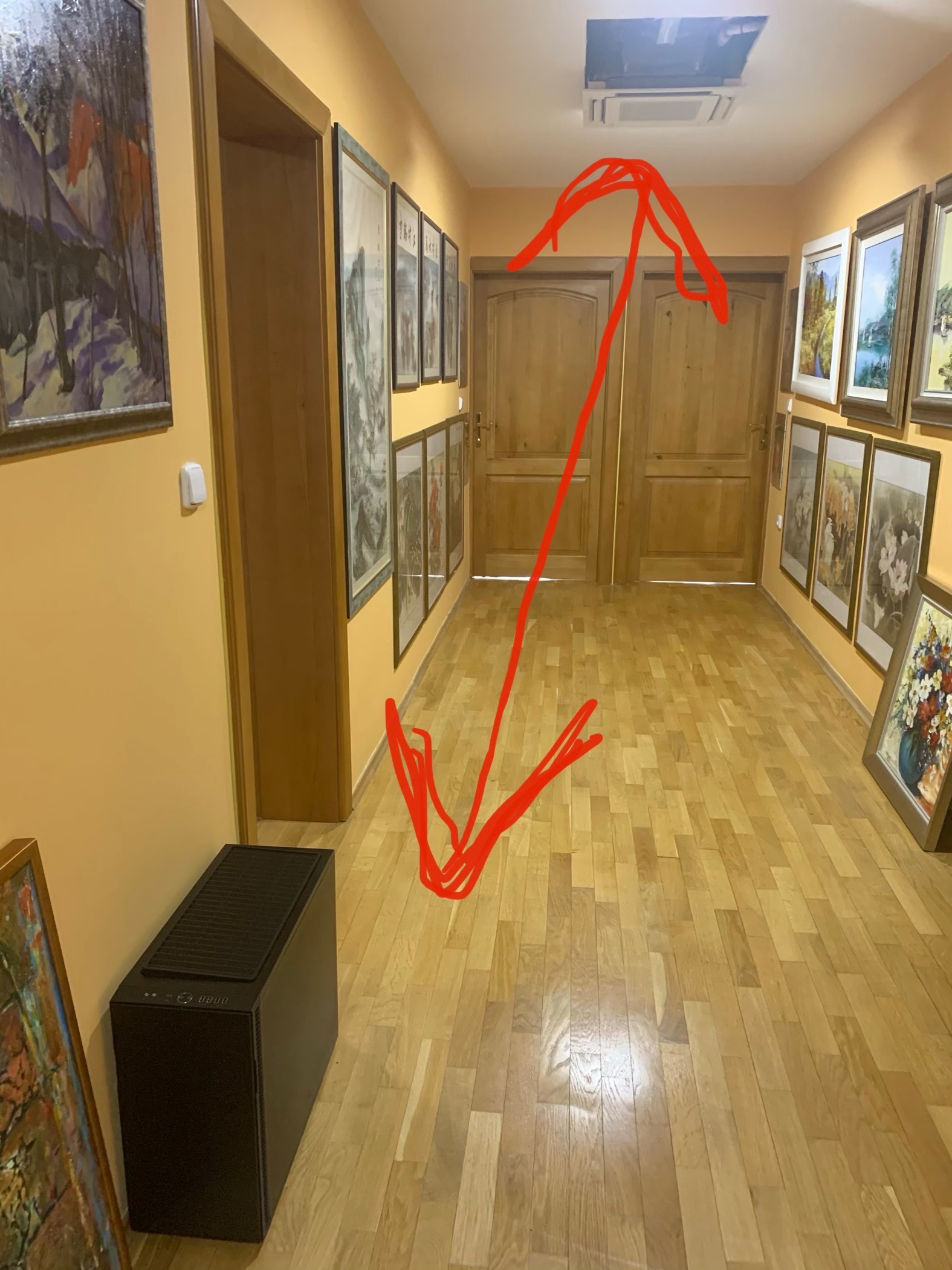

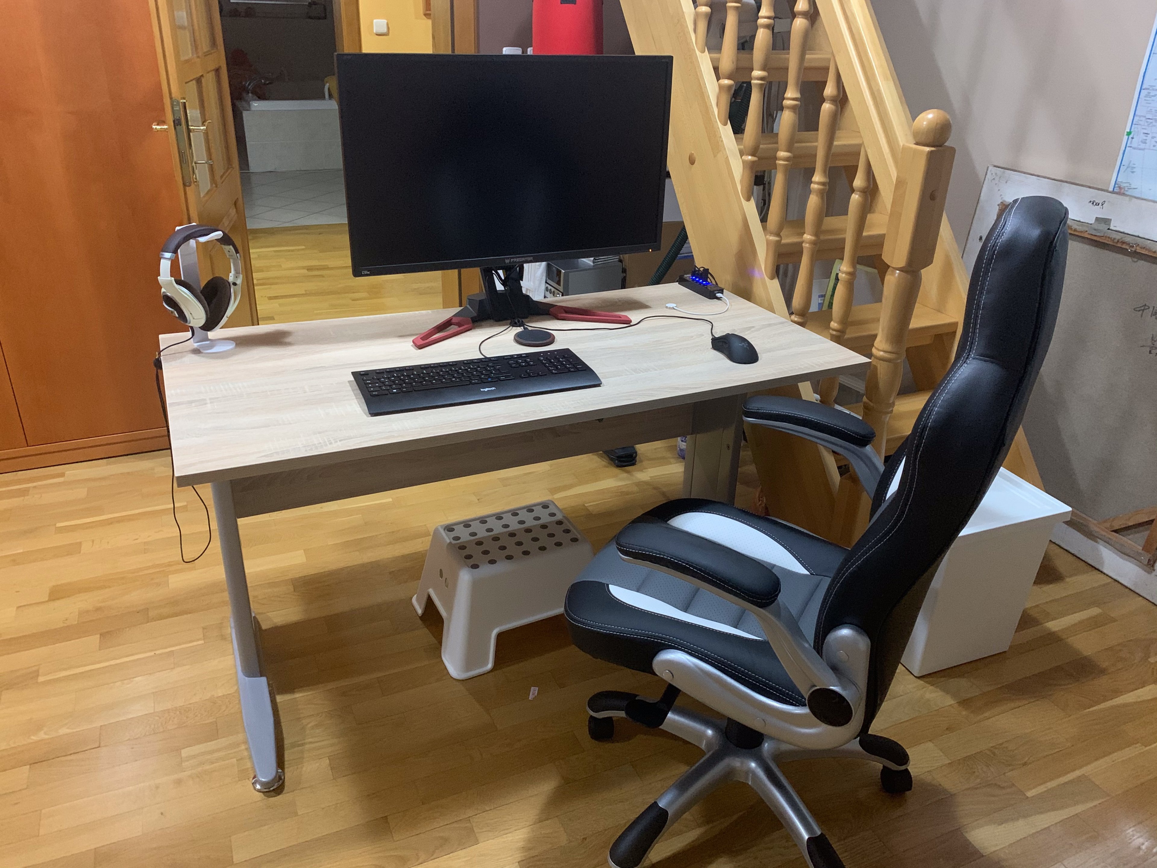

hier noch ein paar bilder meiner rechner positionierung:

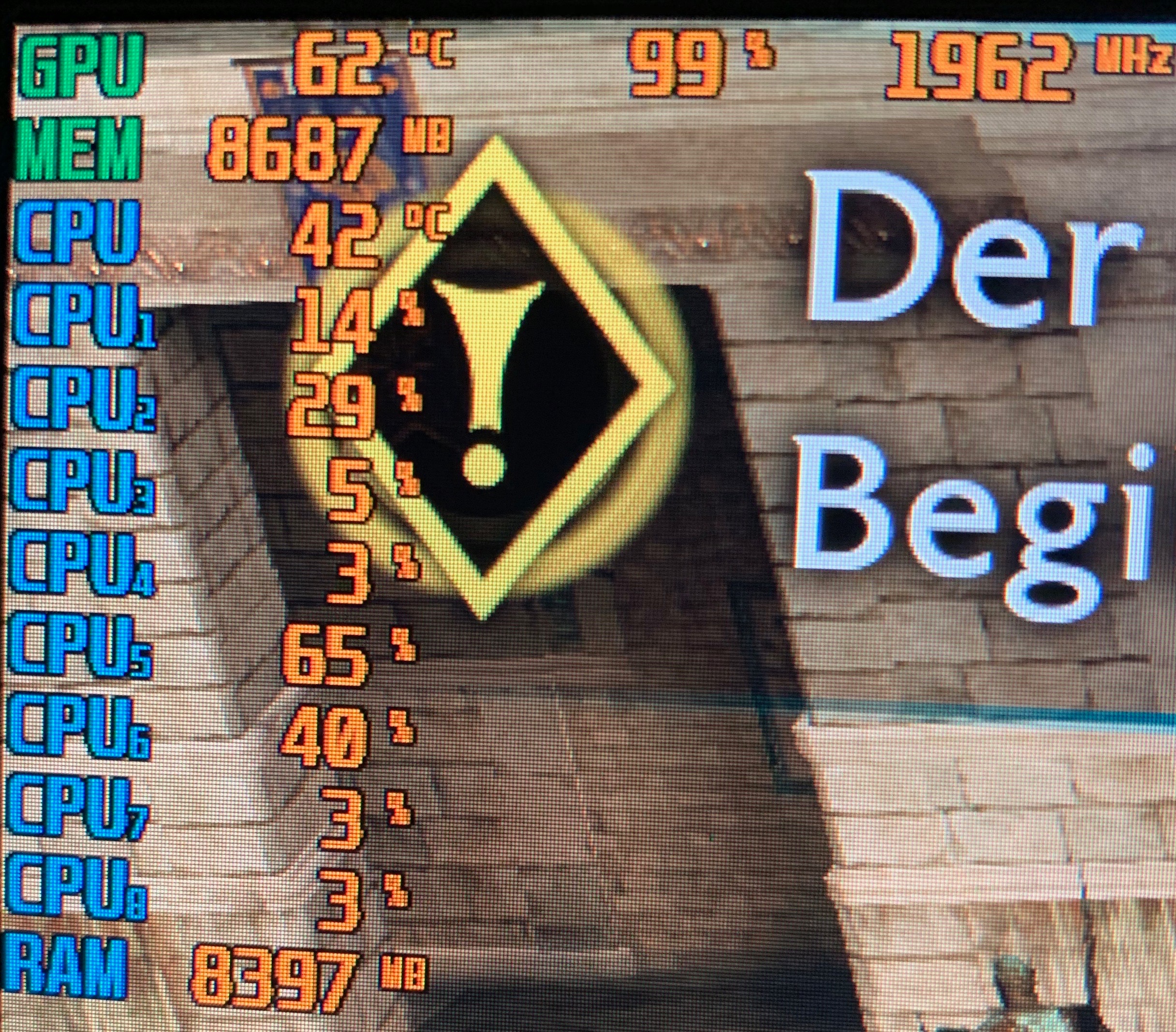

lüftereinstellungen 70% in shadow of war (4k all max, high res texture pack):
lüftereinstellungen 100%:
- man gewinnt nochmal ca. 10% kühlung dazu
- man gewinnt ca. 50 mhz der grafikkkarte
- die gehäuse und cpu lüftung sind auf 100% BRUTAL leise. der grafikkarte aber ist sooooooo laut. das geht nicht. 80% müßen in jedem profil das max sein… sonst fliegt das ding in die luft….
