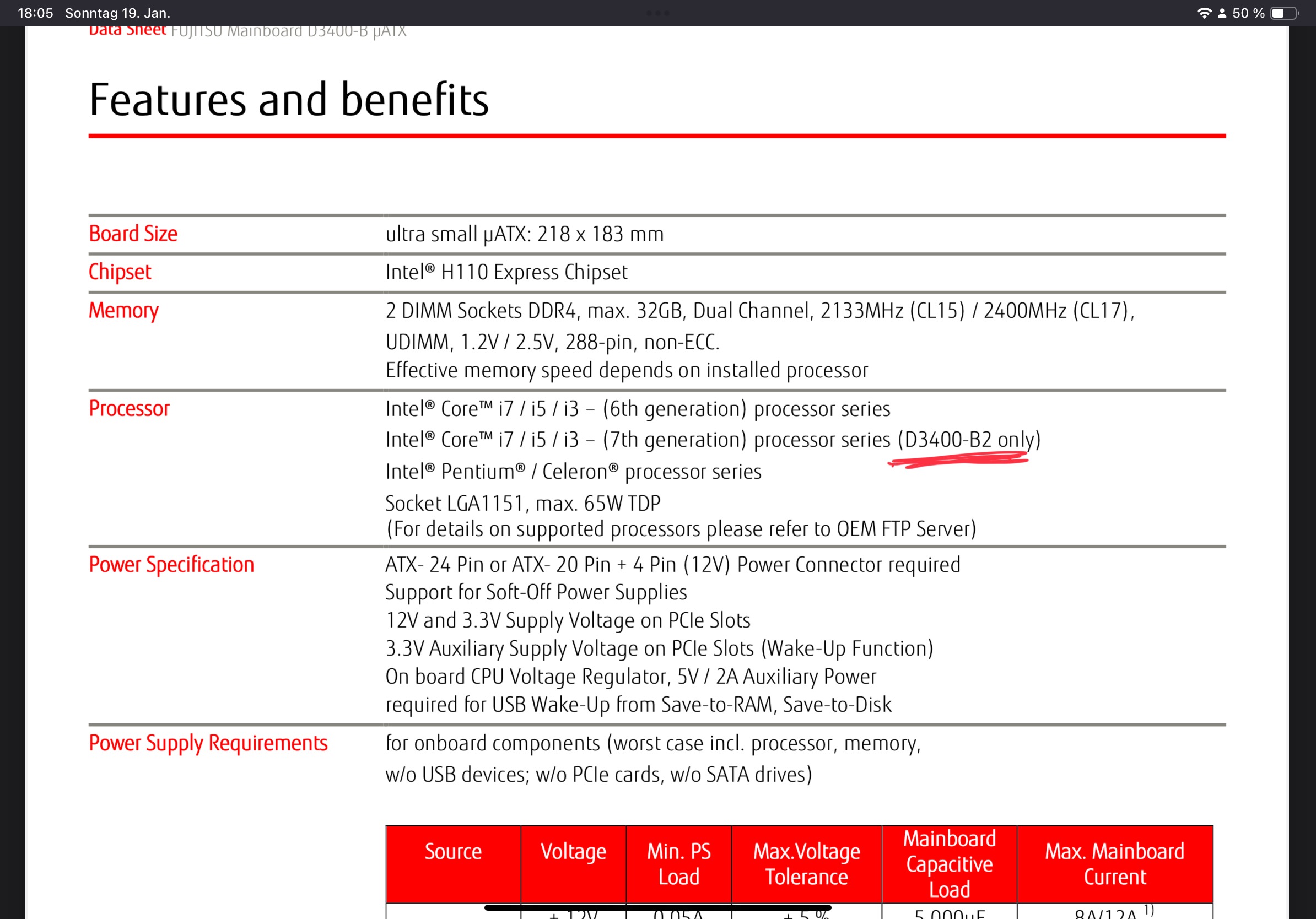

Habe mir einen neuen Prozessor gekauft. Will von einem Intel Core i5-6400 (Sockel = LGA-1151) auf einen Intel Core i7-7700 (Sockel = LGA-1151) Upgrade. Mit der alten CPU funktioniert alles super. Nur wenn ich die neue einbaue, gehen zwar alle Lüfter an, nur es erscheint kein Bild und der PC lässt sich auch nicht durch das Drücken des Ausknopfes ausmachen.
Irgendwelche Lösungsvorschläge (Und es liegt weder an der GPU noch am HDMI Kabel)
I have bought a new processor. I want to upgrade from an Intel Core i5-6400 (socket = LGA-1151) to an Intel Core i7-7700 (socket = LGA-1151). Everything works great with the old CPU. But when I install the new one, all the fans come on, but no picture appears and the PC cannot be turned off by pressing the off button.
Any suggestions for a solution
Ich habe bereits den Prozessor aus und wieder eingebaut, die Grafikkarte aus und wieder eingebaut, das HDMI Kabel geprüft, ein Bios Update gemacht.
