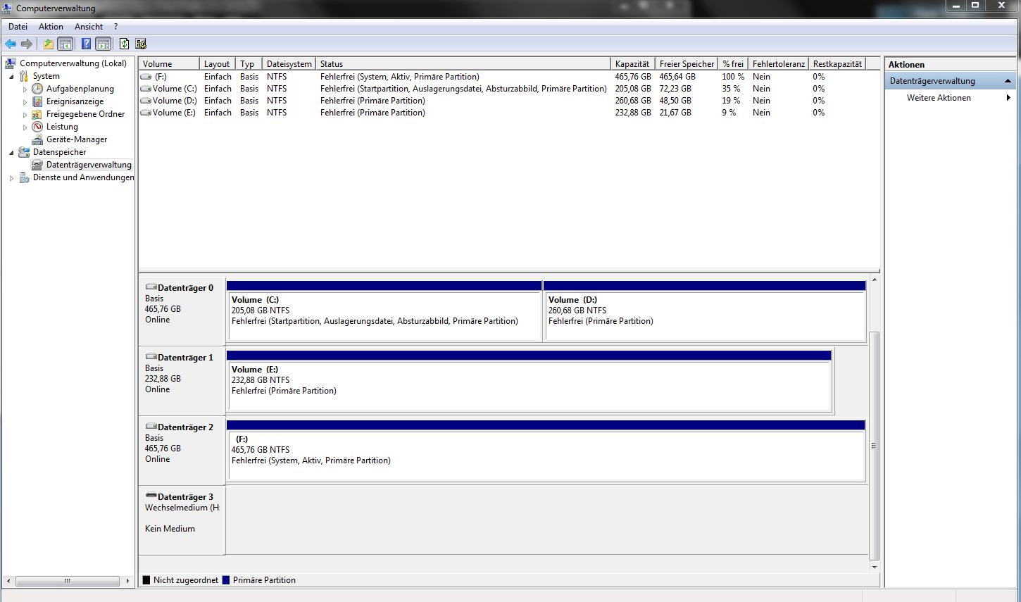

Poste mal einen Screenshot der Datenträgerverwaltung von Windows, dann kann man sehen, ob die system-reserviert auf der falschen Platte liegt und die Windows-Partition evtl. das boot-flag braucht.

O.K., der neuen Systempartition C: fehlt das bootable-flag.

Nachdem ich den Screenshot gepostet habe ist mir selbst aufgefallen, dass die Partition C: auf der Windows liegt nicht als "System" markiert war... Dann bin ich über Google auf folgende Seite gestoßen und der auschlaggebende Tipp war der, dass ich C: erst als "Aktiv" markieren sollte...
