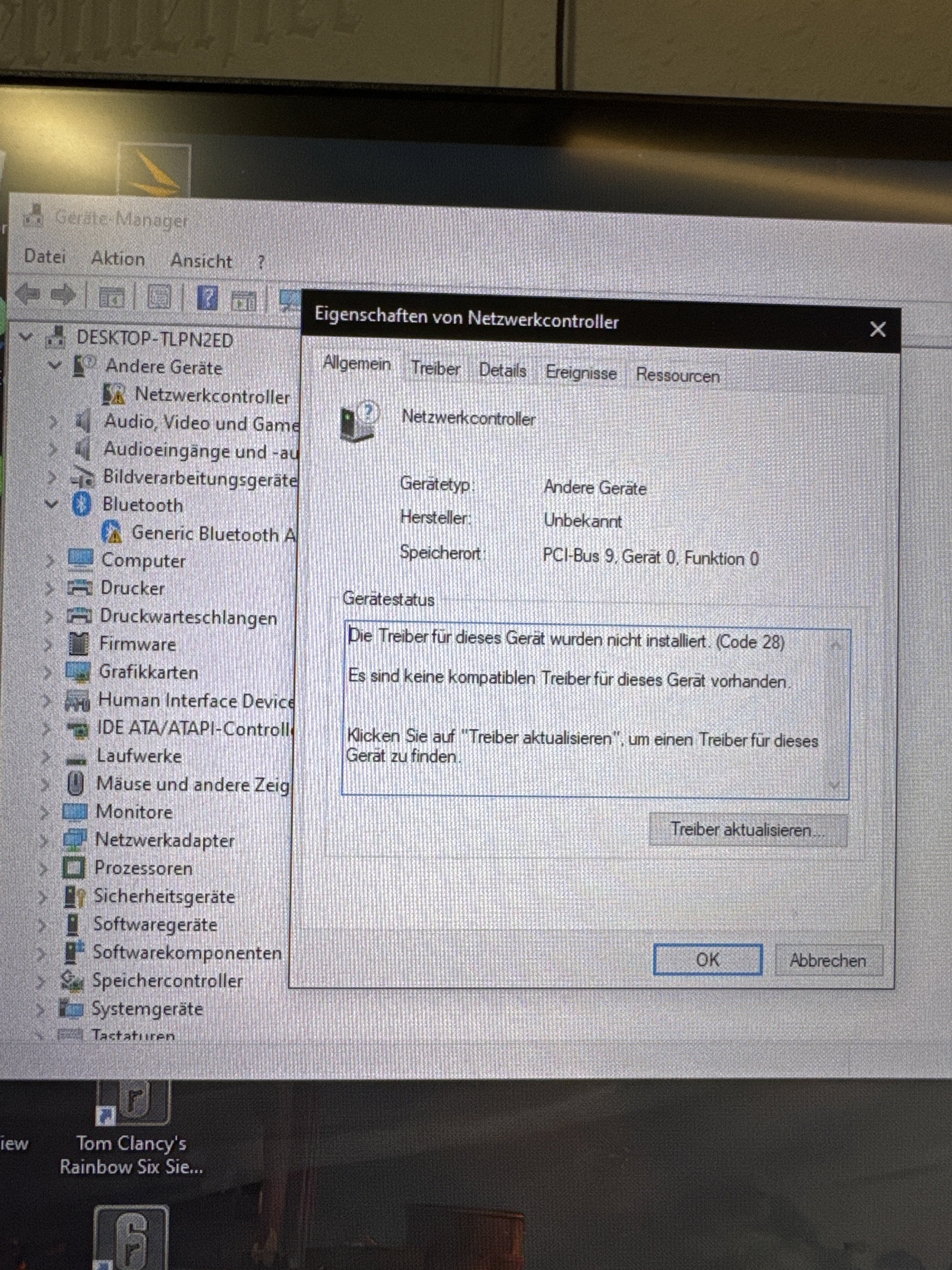

Und ein weiteres Problem ist das ich auf dem Pc kein wlan benutzen kann ich habe den pc momentan mit Lan Kabel angeschlossen ichvmöchte aber auch wlan verwenden mein mainboard unterstützt wifi7 und ich habe mir auch den entsprechenden Treiber vom Hersteller heruntergeladen aber trotzdem steht da das der passende Treiber nicht installiert ist schon mal danke im voraus.

Kannst du uns sagen welche WiFi Karte genau du hast?
Wird die WiFi Karte im Gerätemanager überhaupt gefunden?

Die wifi Antenne wird im Gerätemanager gefunden aber dort steht das keine Treiber für dieses Gerät gefunden wurden.
Welche Antenne ich im Mainboard habe muss ich grad nachschauen

Also ich bin zu dem Entschluss gekommen das meine Wifi Antenne doch nicht erkannt wird den sie wird im Gerätemanager immer gleich dargestellt, ob sie eingesteckt ist oder ausgesteckt.
