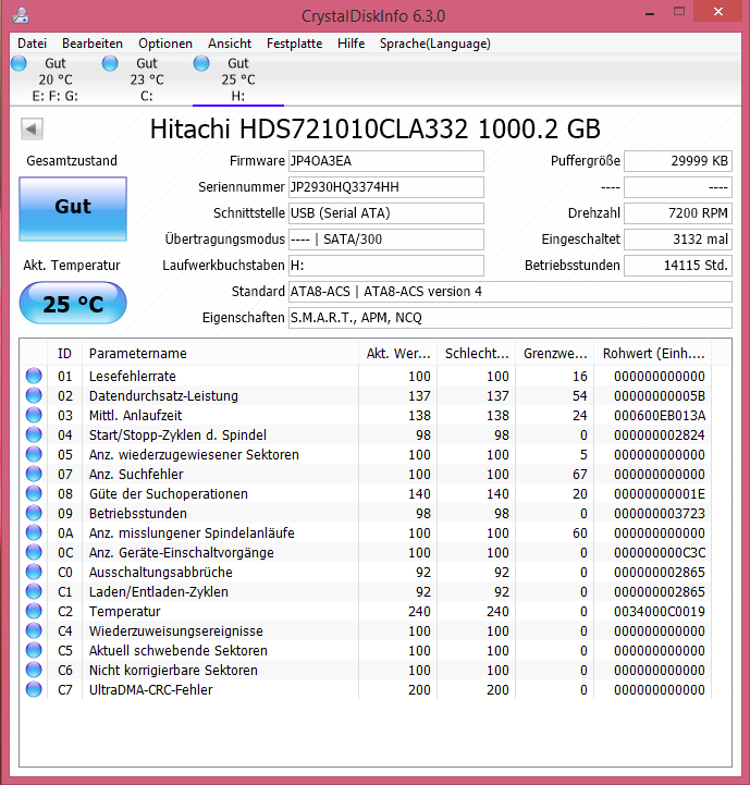

OK, ich habe das nochmal etwas genauer unter Beobachtung genommen und konnte feststellen, das wenn ich meine externe Platte abklemme, zumindest nicht mehr der Fehler mit dem Treiber kommt. Der Rechner läuft auch sehr rund, wenn sie nicht mehr dauerhaft am System angeklemmt ist. Heute habe ich sie dann wieder angeschlossen und prompt, hing er sich dann auf während ich ein Excel Dokument vorbereitet hatte. Zudem habe ich heute in den Ereignislogs noch folgende Meldung hinzu bekommen, die ist neu.
Volume "H:" (\Device\HarddiskVolume7) muss kurzzeitig offline geschaltet werden, um eine Reparatur von Beschädigungen auszuführen. Führen Sie "CHKDSK /SPOTFIX" lokal über die Befehlszeile oder "REPAIR-VOLUME <Laufwerk:>" lokal oder remote über PowerShell aus.
Wobei ich hier dann mal mit Crystal Disk Info reingeschaut habe.
Kann nichts feststellen. Ich werd die Platte mal mit CheckDisk überprüfen lassen, mus aber erstmal gucken wo ich meine ganzen Daten lasse.
Laut Crystal gut aber Windows meckert ... vielleicht mal einen schreibvorgang beim Runterfahren nicht richtig beendet oder ähnliches ...
Ich würde mal schauen nach einem Treiber wo keine Probleme auftreten weil du merkst ja es hängt an der Festplatte und ja dabei kann sich das System aufhängen.
