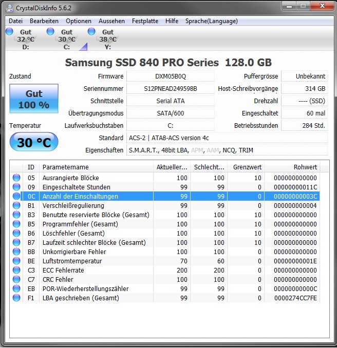

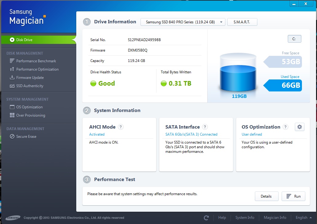

Samsung SSD 840 Pro Basic, 128GB - Systemplatte, angeschlossen am SATA 3_0 Port - AHCI aktiviert, eingerichtet nach diversen guides, Firmware auf neuestem Stand
