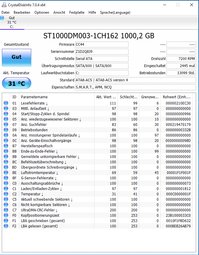

Ach ja,manchmal läuft der PC auch 15 min,Tests sind also möglich. CrystalDiskInfo Screenshot:

ich würde das sata kabel einfach tauschen der smart screen sagt ja auch das da was im argen liegt.
Dann werd ich das erstmal versuchen! Nur weil es mich interessiert...wo genau konntest du das rauslesen :)
fehlgeschlagene anlaufversuche defekte sektoren usw, spricht für defektes kabel oder festplatte am sterben. trotz status gut
