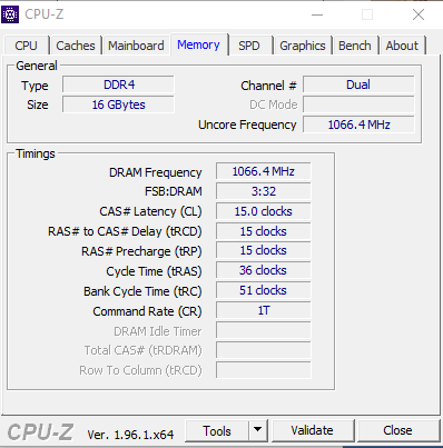

Mach mal einen Screenshot von CPU-Z Reiter der RAM
Welches XMP ist geladen gibt es zwei?

Aktuell ist Default bei XAMP aktiv, also müsste ich diesen noch auf die höhere Frequenz umstellen (wollte nur bisher alles Default haben)
