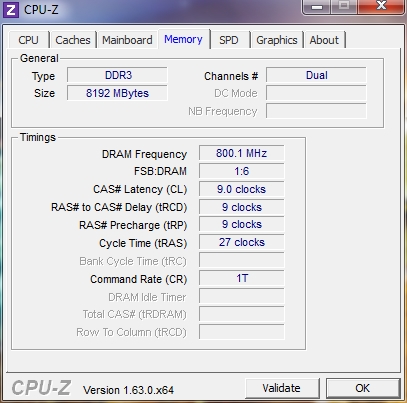

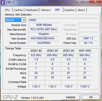

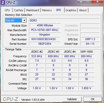

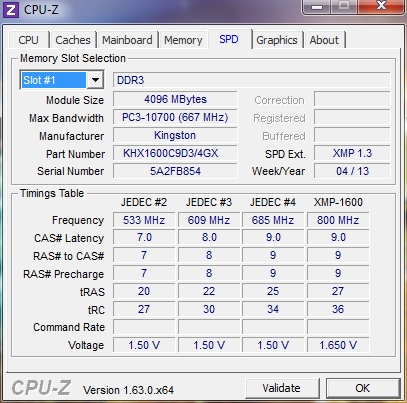

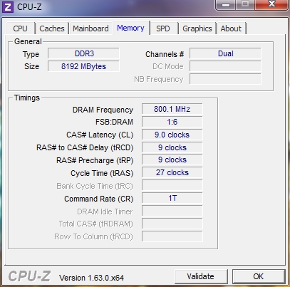

Überprüfe mal die Timings und Spannung des RAM
sorry, hab das NEtzteil überlesen....
Aber schau mal auf die Parameter des RAM
Ich bin grade etwas verwundert. Du sagst du spielst ArmA 2 und das auf einer Intel HD 4000? Entweder bist du echt genügsam oder du hast vergessen die richtige GPU anzugeben. :D
Ich würde primär erstmal den RAM mit Memtest 86+ testen bzw. prüfen ob er mit den richtigen Einstellungen läuft und dann mir mal die Spannungen des Netzteils anschauen.

CPUZ:
Mach mal einen ausführlichen Ram test, kannst du auch mit Windows 7 Boardmitteln, findest du in der Systemsteuerung unter Verwaltung.
