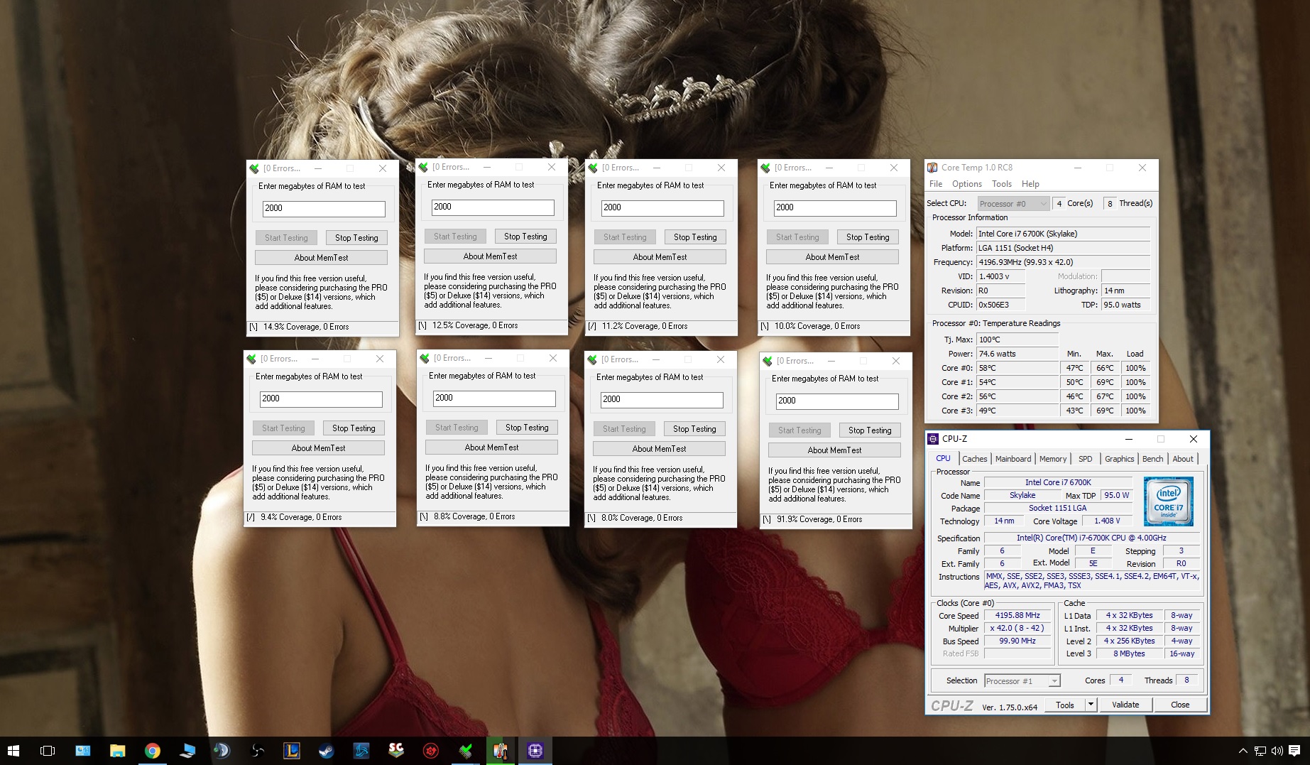

pupsi11 schrieb:
wie lang hast du memtest laufen lassen? riegel einzeln getestet?
Da ist mir ein kleiner fehler unterlaufen :) Ich hatte als erstes MemTest86 runtergeladen, habs gestartet und gesehen das es mein RAM nicht angezeigt, gegooglt und dann herausgefunden das MemTest86 kein DDR4 Supportet. Habe dann HCI Memtest runtergeladen!
3-4 stunden hab ich es laufen lassen und habe beide riegel gleichzeitig getestet Unbenannt.jpg
