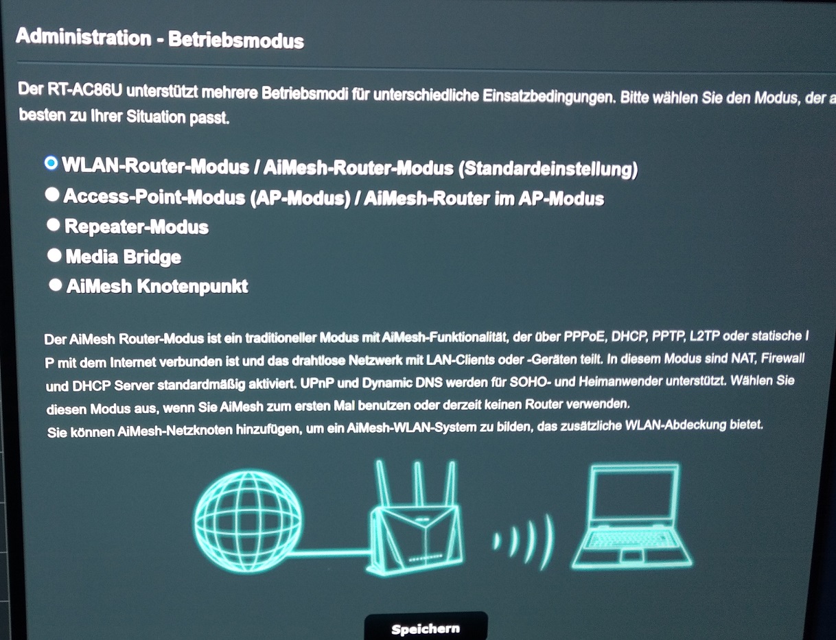

Der Asus Router hat die Modi:
Den AP hatte ich kurz getestet, ich dachte, cool, wenn der VPN Support bestehen bleibt. Dem war aber leider nicht so.

Also Router Modus:
