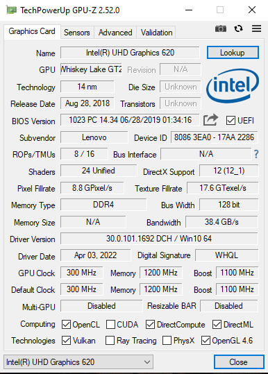

Ich habe ein ThinkPad T490s mit i5-8265 Prozessor und UHD Graphics 620 mit 16 Gb Ram, und da läuft das alles doch ruckelig. Deswegen suche ich eine Desktop PC mit genügend Power und Upgrade Möglichkeiten.
Was genau läuft ruckelig? Gimp bestimmt nicht. Darktable?
btw deine Workstation ist alt und nicht empfehlenswert.
Ja Darktable, beim Entwickeln der RAW Bilder dauert es immer ein bischen bis die Ansicht Aktualisiert ist, da das schon beim Entwickeln ist denke ich das ich dann beim Composing Probleme bekomme. Da das aber mein Laptop ist will ich mir einen Desktop zulegen, eben mit genügend Power für Grafik und Gestaltung evtl. auch Video.

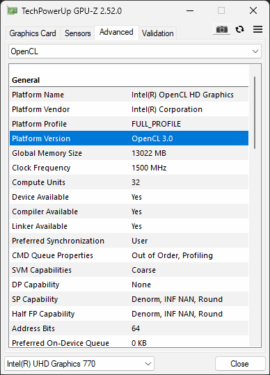

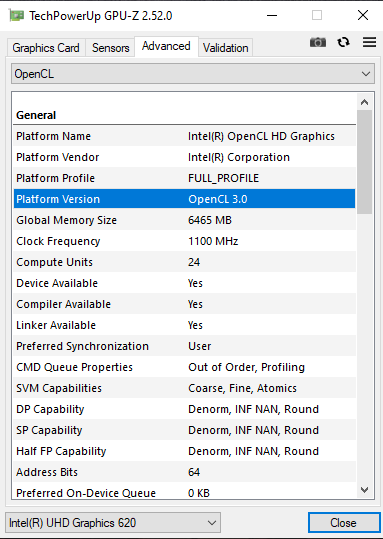

Du brauchst für Darktable eine Kleine Grafikkarte mit OpenCL Unterstützung dazu. Theoretisch geht es auch mit der iGPU, aber Intel hat glaube ich OpenCl aus dem Treiber geschmissen und muss extra installiert werden
EDIT: bei meinem 12700K ist OpenCL aktiv
