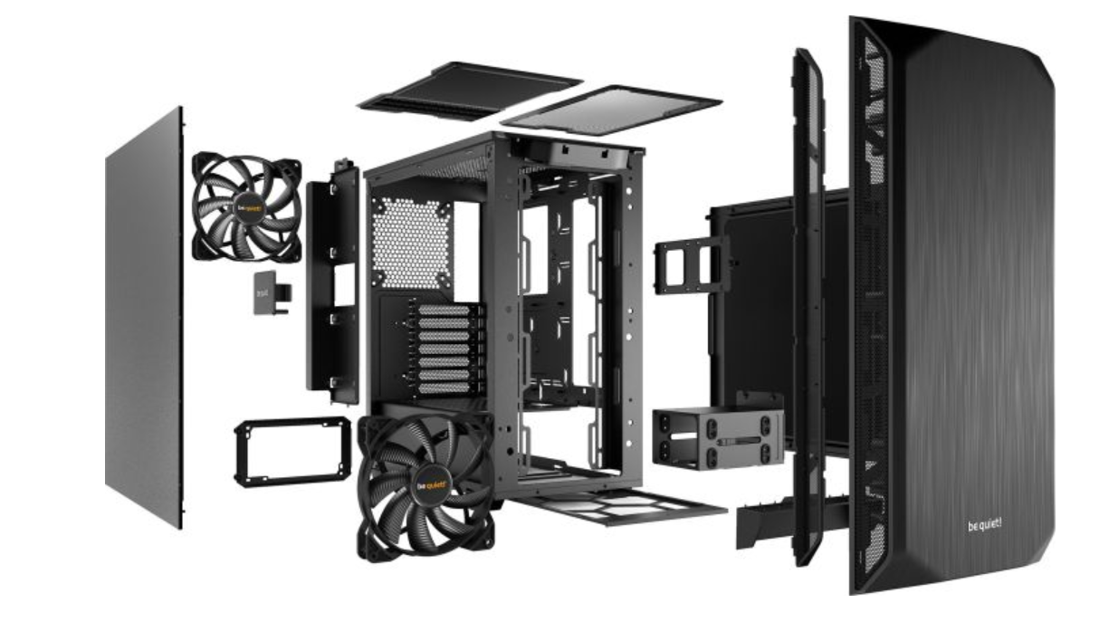

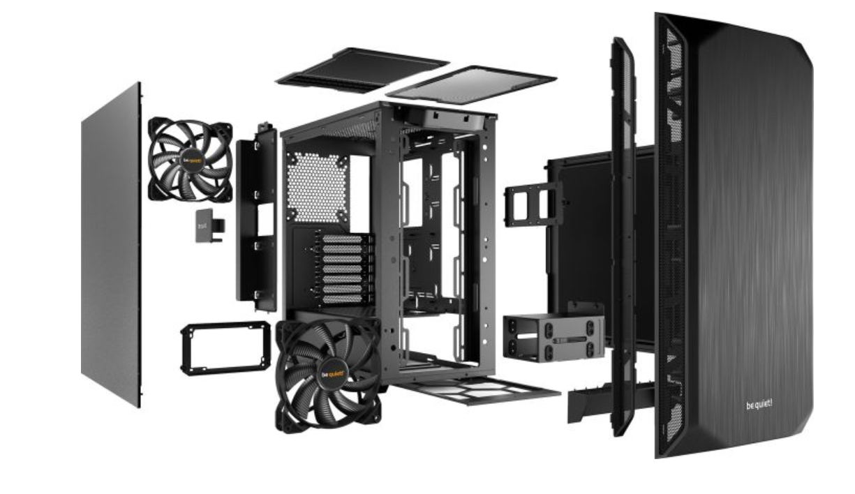

https://geizhals.de/be-quiet-pure-base-500-schwarz-bg034-a2126864.html
Der Rest sieht gut aus, vielleicht bessere Grafikkarte?
Reaktionen: perfid und Colo84
Die Pure Base sind aber eher ganz schöne Backöfen, gerade mit der RX590 wird das schön laut, ist ja auch nur die billige Pulse, da würde ich lieber die Nitro (leise) oder Fatboy (etwas schneller und nicht lauter als die Pulse) aus dem Mindstar und ein luftiges Gehäuse nehmen, dafür noch einen CPU-Kühler wie den Mugen z.B., ist am Ende leiser.

Technico schrieb:
Das Gehäuse finde ich auch schick (schöner als das AM5) aber bei dem Budget muss man ja irgendwo abstriche machen. Die mache ich lieber bei dem "drumrum" als den "Inneren Werten/Leistung" ;)
