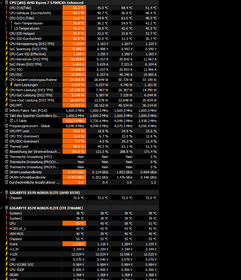

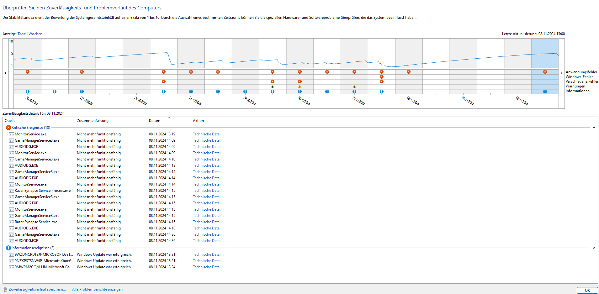

macht wenig sinn ohne den pc zu kennenvor allem kühlung und rest
Reaktionen: cyberpirate, Simonte und H3llF15H
eingebaut ist der Darkrock pro 4 von be quite
Wenn sich dessen Lüfter drehen kann zumindest nicht die Pumpe einer AiO defekt sein, wie so häufig.
Check die Hardware erstmal mit den o.g. Software-Tests ab und falls das keine Erkenntnisse liefert, musst du per 0-Methode nach und nach alle Teile wechseln. Bei Freezes in Windows ist die Reihenfolge meist RAM, SSD, Netzteil.
Falls du noch die alte CPU hast, wäre das natürlich auch einen Versuch wert.
Sitzt die CPU richtig? Kein Beinchen abgeknickt beim Einbau? Sitzt der Kühlkörper plan und mit Druck auf der CPU auf? Bei Einbau nichts beschädigt? Z.B. mit dem Schraubenzieher abgerutscht und auf dem Board gelandet? Alle anderen Steckverbindungen, insb. Stromversorgung sitzen korrekt?

Der zufälligkeits verlauf weist aber auf sehr viele fehler
Arbeite die erwähnten Checks ab.
