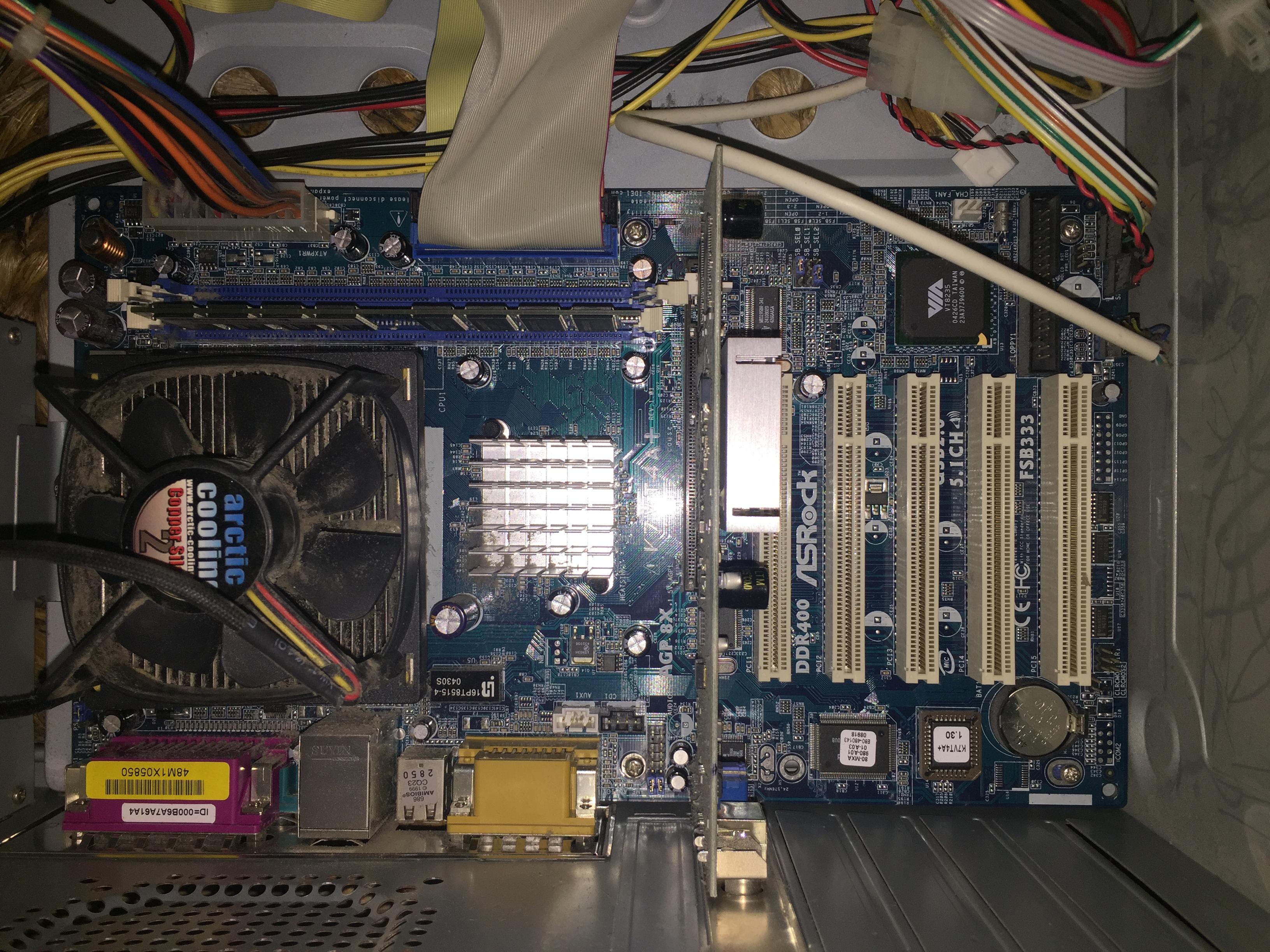

Mainboard: Asrock DDR 400 K7VT4A+ AGP 8X
RAM: extrememory 1 GB DDR-400 CL2.5 IMG_2212.jpg
Anbei noch ein Foto wie alles angeschlossen ist.
Was seltsam ist wie gesagt, dass Lüfter geht, aber die Laufwerke nicht!?

Sind möglicherweise die Stecker unten rechts falsch?

Ich habe so gemacht wie du gesagt hast, aber es kommt kein Ton :(.. Dabei müsste ich aber die Beeper / Speaker Funktion haben, denn ich habe ein Kabel wo "Speaker" draufsteht und an Mainboard angeschlossen ist. Netzteil kann ja nicht kaputt sein, denn es geht ja alles anspringt... Lüfter dreht, Lämpchen leuchten, etc, Mainboard kann auch meiner Meinung nach nicht sein, denn die Geräte die ans Mainboard angeschlossen werden, kriegen ja auch Saft. Aber egal, denn viel wichtiger die Frage ist, warum es kein Beep macht? Habe ich eventuell die unteren Kabel am Mainboard falsch angeschlossen?
