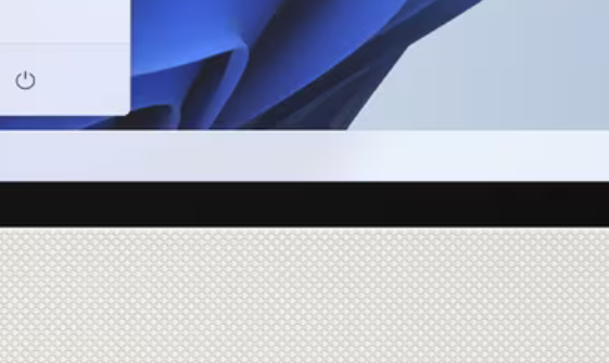

Hallo, ich habe mein Traum-AIO gefunden (HP Envy Move 24), den gibts allerdings nur in weiß. Ich mag die Farbe überhaupt nicht und passt auch nicht zum Aufstellort.
Ist es mit einfachen Mitteln möglich, das Gehäuse (auch teils etwas gewölbt) schwarz zu machen? Lackieren/sprühen oder folieren?
Bekomme ich das als Laie (bisschen handwerkliches Geschick schon vorhanden) hin?
Gibts da Tipps was man da genau nehmen muss?
Hat sowas schon mal jemand gemacht?
Wichtig wäre dass es wirklich sehr gut aussieht, dass man es nicht merkt dass daran etwas gemacht wurde, aus einem normalen Betrachtungsabstand von 30 cm.
Plasti Dip "Sprühgummi" wäre ein Option.
Lässt sich ggf. rückstandsfrei wieder abziehen, wenn es doch mal sein muss (z.B. bei Garantiefällen/Reparatur).
Die Ports muss man natürlich verschließen; ebenso wie die Übergänge von Schaltern/Tasten und Gehäuse.
So etwas wie die Lautstärkewippe kann man z.B. sehr gut mit einem Maus Grip-Tape bekleben.

Meistens wird das nichts wenn man das als Leihe macht. Auch würde ich das schon allein deswegen nicht machen um die Gewährleistung und Garantie nicht zu verlieren.
@Mr. Smith
Ich gehe davon aus das man so oder so das Gehäuses öffnen musst, einfach so draufsprühen wir so einfach wohl nicht gehen.
Beim Lack wäre die Haftung ein Problem. Man müsste alles anschleifen, mit einen Kunstoffprimer beschichten und selbst dann ist es nicht sicher, dass sich das nicht bei kleineren Einwirkungen löst. Ein Lackierer würde dir wahrscheinlich keine Garantie für geben.
Vorne die Lautsprecherabdeckung würde weiterhin weiß bleiben, genauso wie hinten die Stoff-Lasche, die man vorher auch noch irgendwie entfernen müsste. Wenn man es wirklich vernünftig machen würde, müsste man eh alles auseinander bauen.
Folieren habe ich kA, stelle ich mir aber sehr schwierig vor.
Ich würde es sein lassen
Folieren bei der geriffelten Oberfläche?
Das wird so wohl nicht gehen. Zum Folieren braucht man m.W. eine glatte Oberfläche.

Folieren würde schon gehen, sähe dann aber denke ich eher murks aus da man bestimmt nicht alle blasen weg bekommt aufgrund der fehlenden glatten Oberfläche. Aber evtl. könnte man für die Front auch eine Blende bauen damit es schön glatt ist.

Kauf dir bisschen Folie, guck paar Videos und teste an paar anderen Sachen. Da gehört schon was dazu wenn es vernünftig werden soll. Bei dem PC Würde ich es mir noch relativ einfach vorstellen, da die Wölbungen noch ganz gut Machbar aussehen. Die kanten werden da denke ich eher die Herausvorderung...
