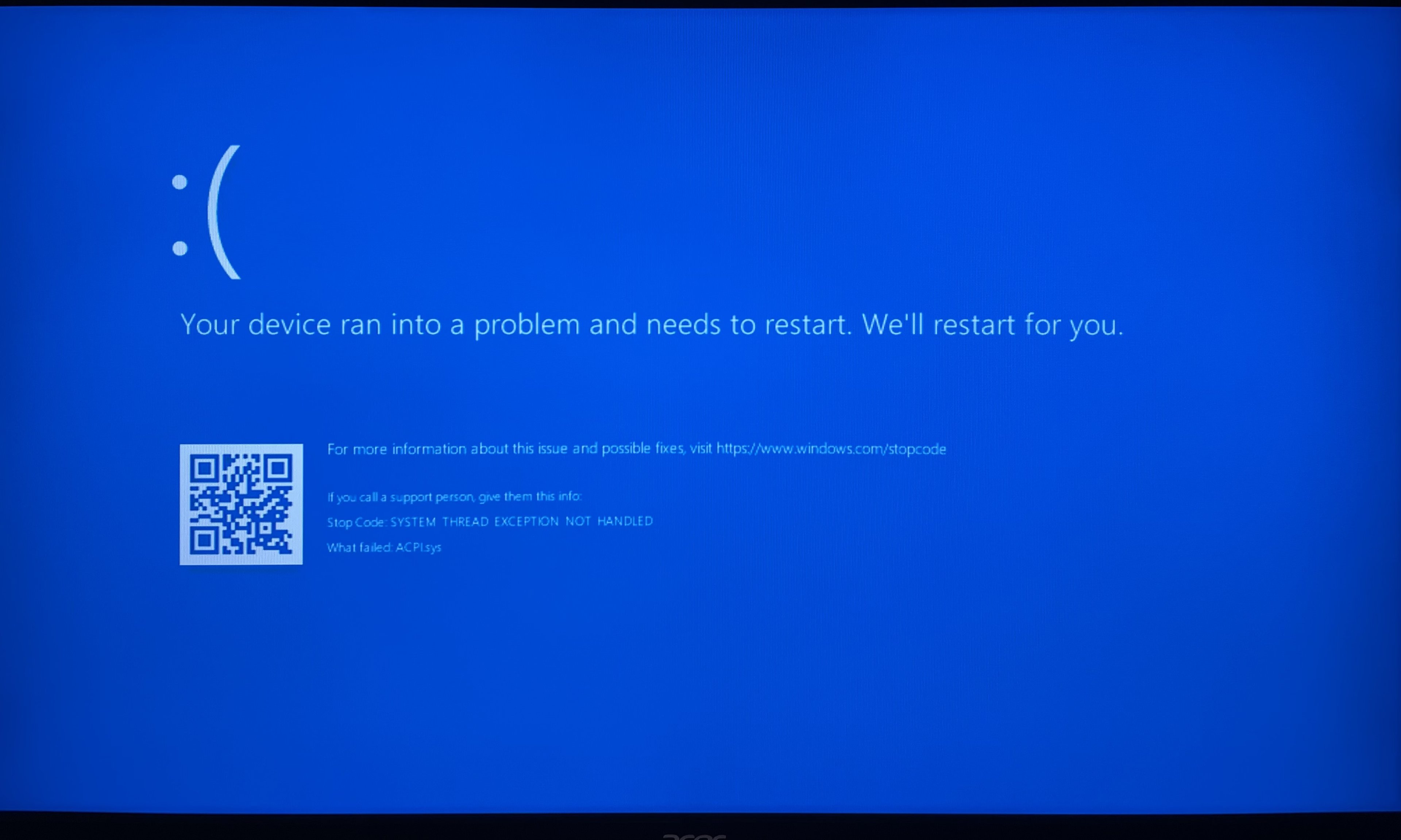

Dann erste Fehlermeldung:
1. Bluescreen:
SYSTEM THREAD EXCEPTION NOT HANDLED
System fährt runter und wieder hoch.
Nach einer weile.
2. Bluescreen:
MEMORY MANAGEMENT
Nach ca. weiteren Stunden.
KMODE EXCEPTIONS NOT HANDLED
Fährt runter wieder hoch.
Ca. 2 Stunden später.
Geht das System aus.
Beim einschalten habe ich auf der CPU bei EZ Debug Led ein kurzes Leuchten der VGA Led, geht dann aus. Dann kurzes aufleuchten der Boot Led. Wenn diese ausgeht. Geht das ganze System aus. Und startet sofort wieder. LED machen genau das selbe.
Auf dem Bildschirm sehe ich beim starten:
Kurz MPG willkommen Bildschirm, danach Automatische Reparatur wird vorbereitet. Ladekreis, hängt sich nach 2 sec auf. System geht aus. Alles von neuem.
Automatische Reparatur kommt nur wenn ich im Bios als Boot Prio die Ssd habe.
Wenn ich Boot Prio USB auswähle und das System mit dem Stick auf dem ich Win 10 habe starte. Selbe Leds. Nur dauert das ganze Länger. MPG Startbildschirm wird mir länger angezeigt. Dann schaltet System ab. Wieder von vorne.
Als das System lief leuchtete beteits eine Led bei EZ Debug Led. Weiss nicht ob das normal ist. Kann auch nicht mehr genau sagen welche leider.
Die Bluescreen kamen falls ich mich nicht irre beim Spielen vor. der Absturz definitiv beim spielen.
In das Bios Menu komme ich.
Den Bluescreens zufolge denke ich, ich habe einen fehlerhaften treiber installiert. Kenne mich hier leider nicht gut aus. Gut möglich dass ich etwas falsch gemacht habe.
Bin etwas verzweifelt, hoffe jmd kann mir weiterhelfen. Danke im Voraus.
Ohne Grafikkarte gestartet, habe dann aber kein Signal auf dem Monitor. Das blinken der Led dann aber NICHT zu sehen und der Pc schaltet nicht aus!
Versucht im gesicherten Modus zu starten über Taste R beim Starten, funktioniert nicht.
