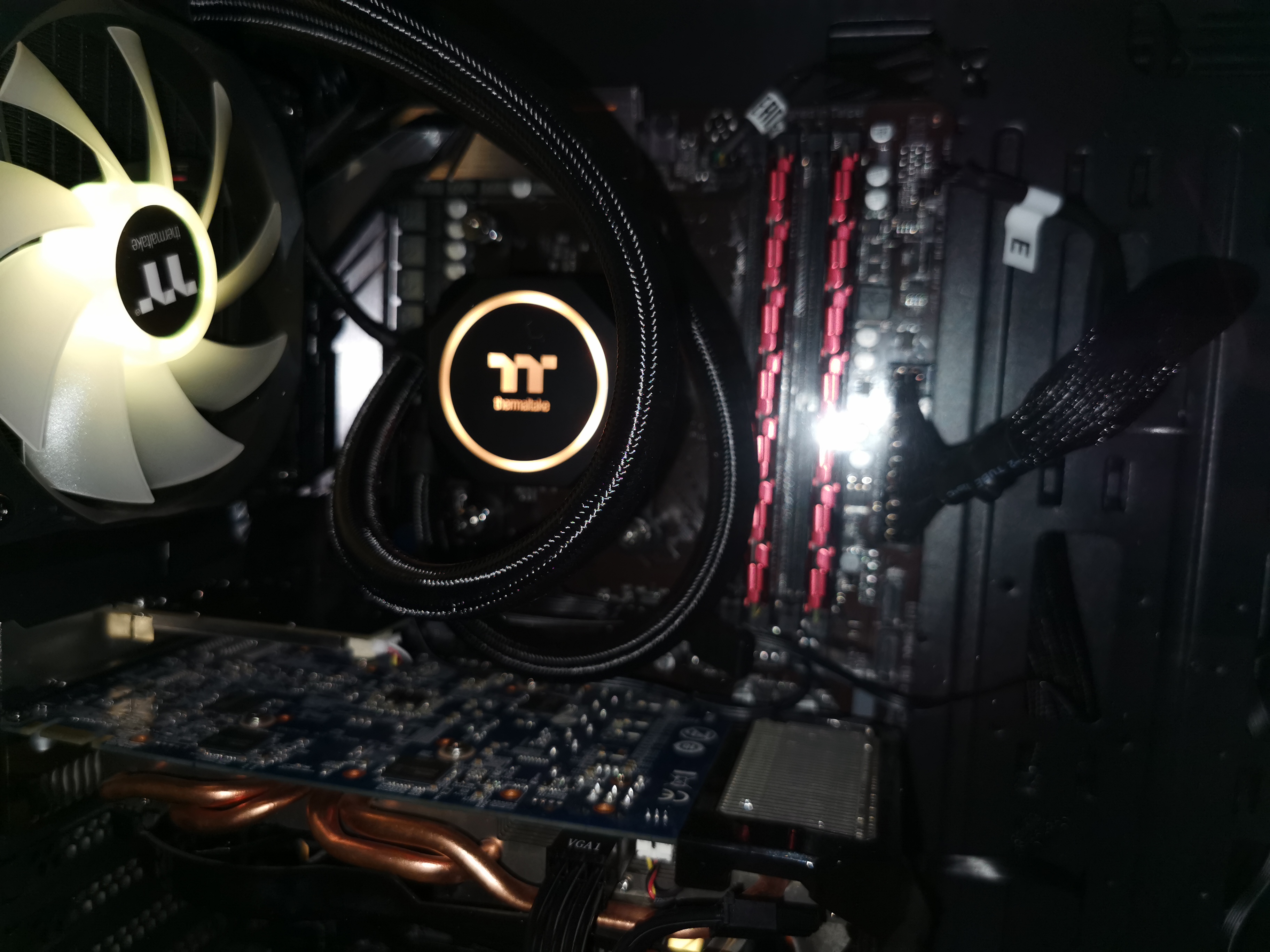

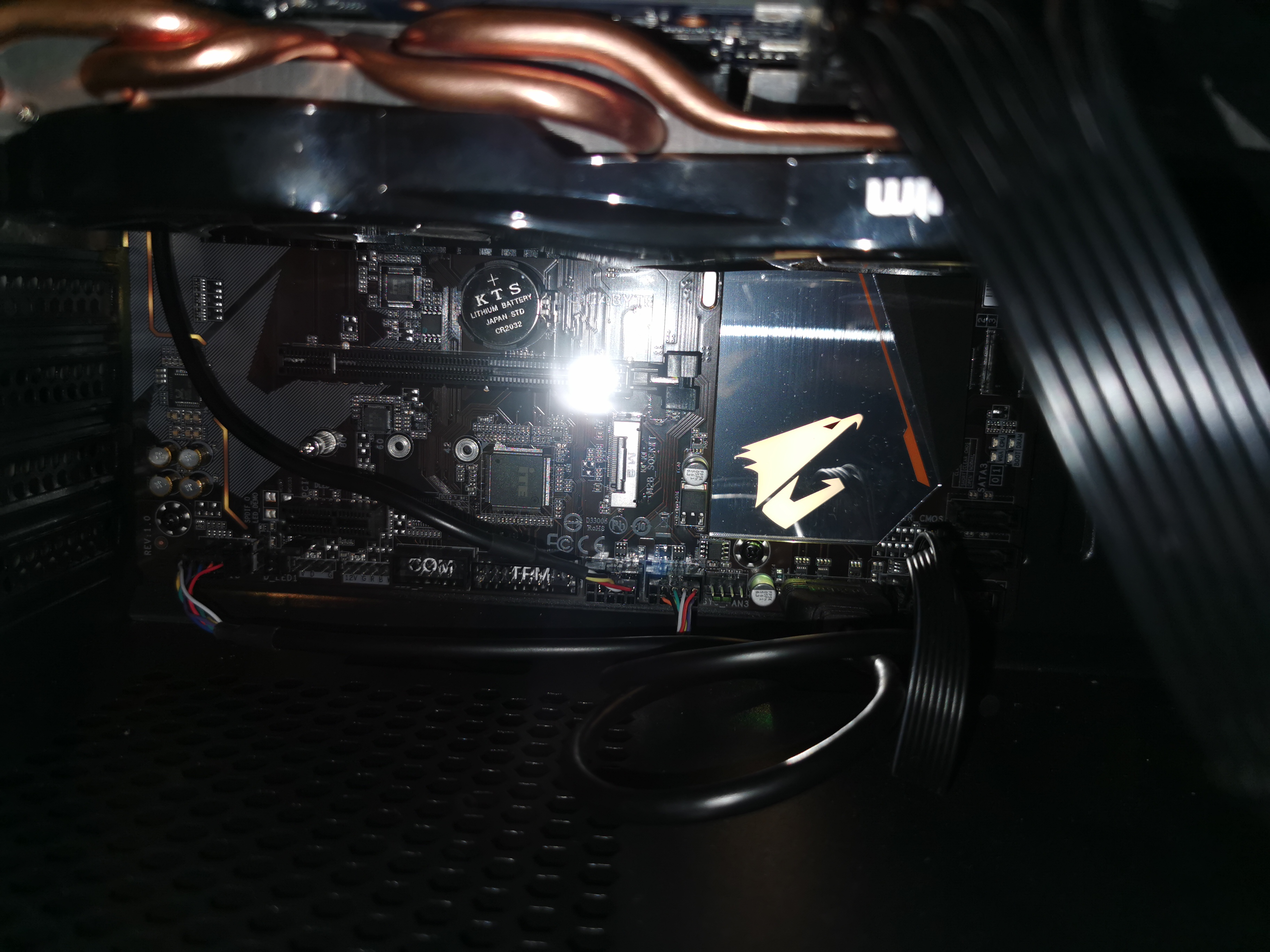

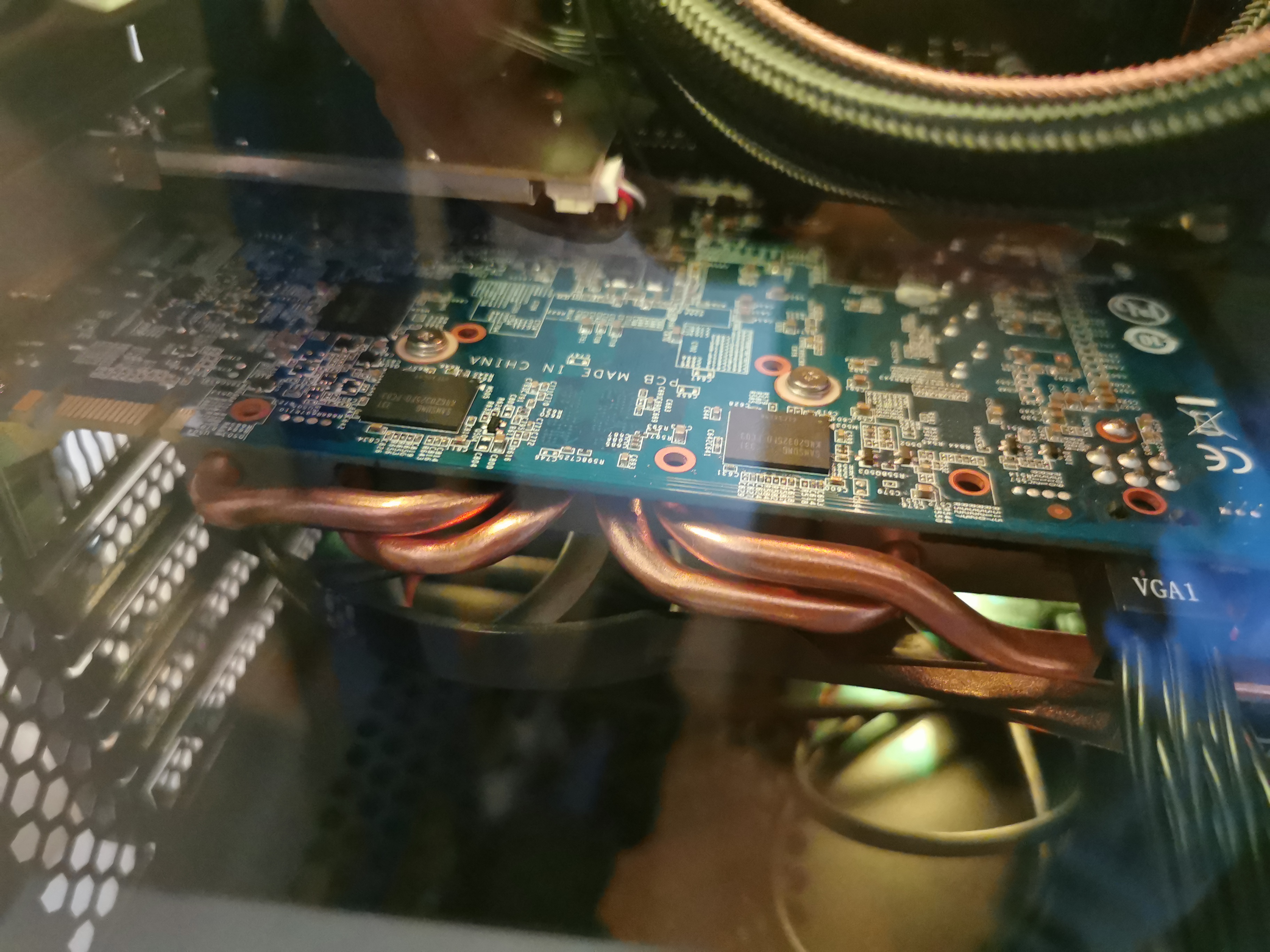

Hallo, habe meinen PC neu gebaut mit den oben angegebenen Teilen. Sie sind alle neu, bis auf die Grafikkarte und die HDD. Mein PC fährt hoch, alle Lüfter laufen, er startet ganz normal und innerhalb der ersten 10 Minuten geht er einfach als, als würde jemand den Stecker ziehen. Mainboard und CPU haben aber immer noch Strom. Wenn ich ihn dann wieder anschalten, startet er ganz normal und bleibt dann meistens auch an.
Ich habe schon sämtliche Kabel überprüft, ein neues Netzteil eingebaut, eine andere Steckdose ausprobiert, aber der Fehler bleibt.
