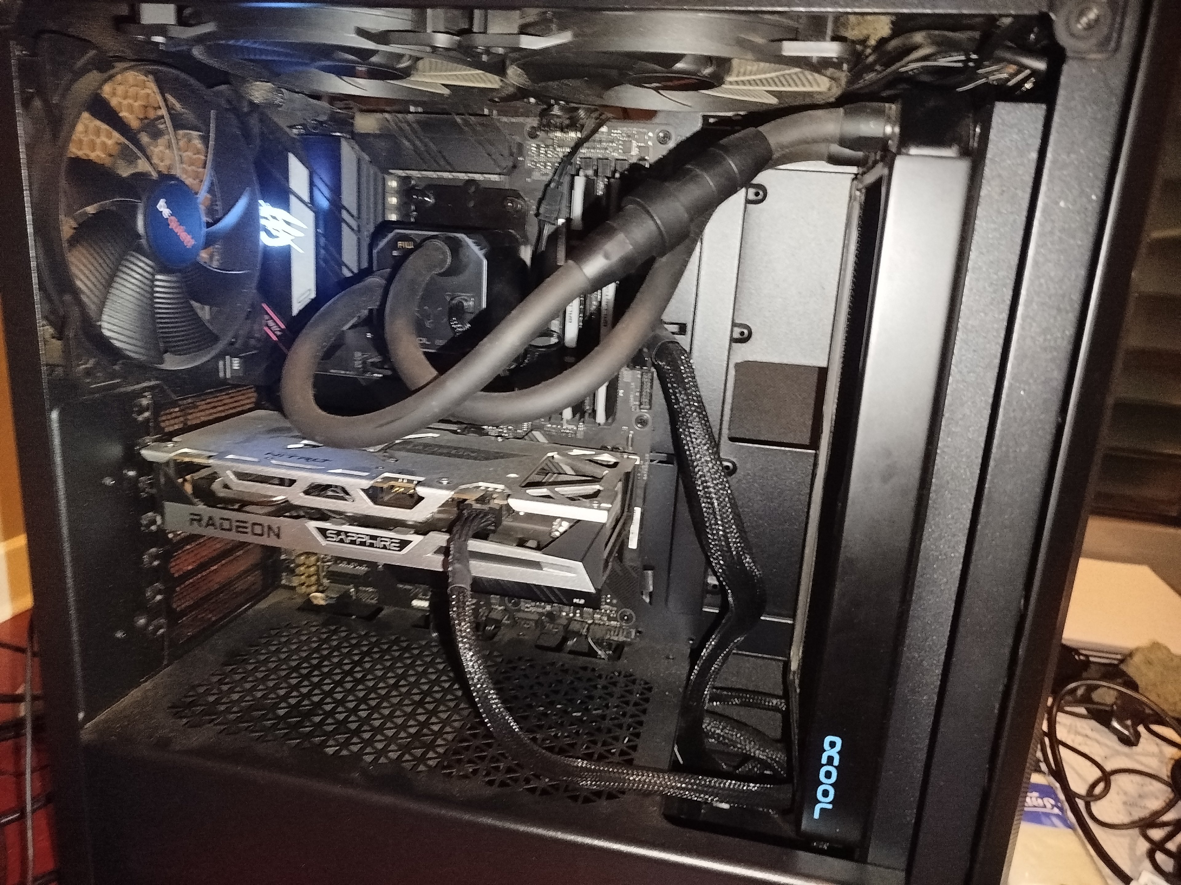

Guten Tag,
ich habe folgendes Problem mit meinem PC: Gestern Abend bin ich eingeschlafen, als der PC lief. Als ich wieder aufgewacht bin, war der PC im Energiesparmodus (alles soweit normal). Allerdings ließ sich der PC nicht mehr aus dem Energiesparmodus zurück holen. Trotz Drücken von Tasten und Bewegung der Maus, passierte nichts. Auch das Drücken der An/Aus-Taste am PC führte zu keiner Reaktion (der Knopf blinkte wie im Energiesparmodus üblich). Nach erfolglosen Versuchen schaltete ich dann das Netzteil aus und wieder an, damit ich den PC neu starten konnte.
Allerdings ging plötzlich gar nichts mehr. Einzig das Logo auf meinen Mainboard leuchtet noch und scheint mit Strom versorgt zu sein. Ansonsten passiert gar nichts mehr.
Ich habe bereits die Verkabelung überprüft und RAM und GPU ausgebaut, allerdings bleibt das Problem bestehen. Ich bin sehr verwirrt, da das Netzteil eigentlich nicht kaputt sein sollte (der PC lief ja noch in Ruhemodus, bis ich den Strom gekappt hatte). Warum jetzt gar nichts mehr geht, kann ich mir nicht erklären.
Kann mir bitte jemand helfen, das Problem ausfindig zu machen? Vielen Dank!
LG
Hornswoggle

@FR3DI Soweit ich das sehen kann, leuchtet an keiner der beiden Stellen eine LED. Die BIOS-LED kann ich allerdings wegen dieses Teils oben links am Mainboard kaum sehen.
An dem Teil ist auch eine Beleuchtung, die nur funktioniert, wenn der PC am Strom angeschlossen ist (geht nach einiger Zeit aus, nachdem der Strom gekappt ist). Lässt sich daraus ein Problem mit dem Netzteil ausschließen? An die Überbrückung des Netzteils hab ich mich noch nicht rangetraut. Habe auch keinen Verbraucher, den ich anschließen könnte.
Danke für die Hilfe! Kann ich sonst noch irgendwas machen, um den Fehler zu finden?
