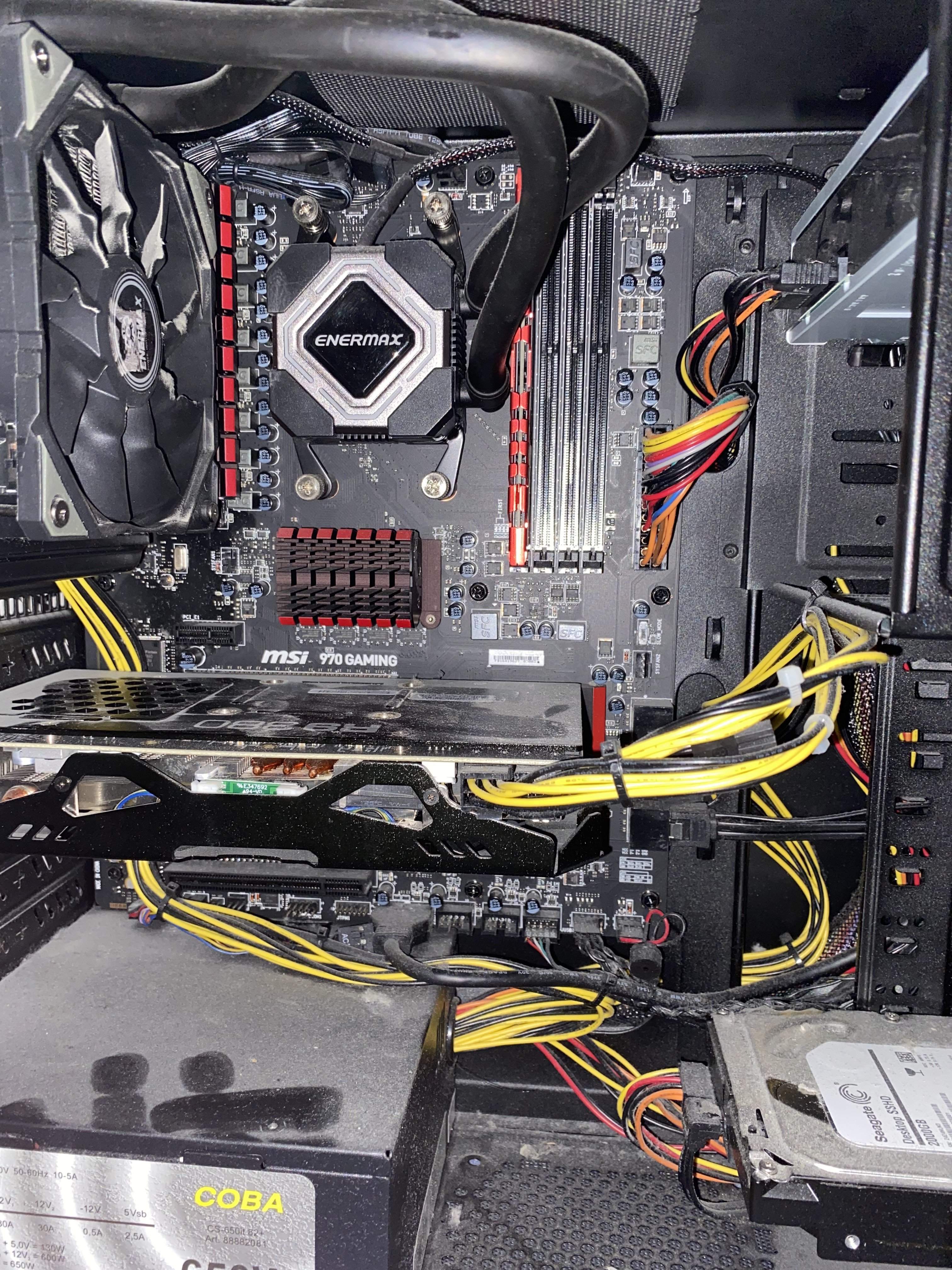

Um welchen PC handelt es sich eigentlich und was ist da drin? Kannst bitte mal ein Bild von dem Gerät machen, am besten auch eines von innen auf dem man die Komponenten erkennen kann?

Magst du uns mal ein Foto vom PC Innenleben hochladen?
Reaktionen: UK Monkey und f0rest_pump
Mit ein bisschen Glück einfach nur Überhitzung durch Staub in Kombination mit ausgetrockneter Wärmeleitpaste.
+1 für Photos aus dem Inneren, speziell CPU-Lüfter

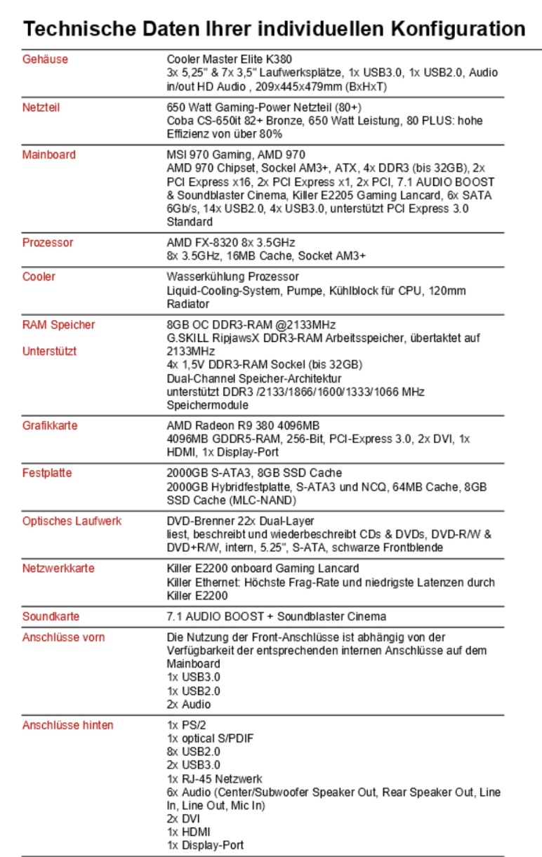

Die Komponenten sind folgende:
(Auf dem PC liefen auch damals etwas anspruchsvollere Spiele quasi gar nicht, hatte ihn damals über eine Seite bestellt auf der man ihn selber konfigurieren konnte und 875€ gezahlt - könnt mir gerne sagen wie sehr ich da damals abgezogen wurde🫣)

Vermutlich ist Dein Problem die defekte Wasserkühlung. Im Prinzip musst Du nur die Wasserkühlung ausbauen und einen günstigen Luftkühler einbauen. Aber bei den alten Komponenten musst Du den PC schon ziemlich wollen. Viel anfangen kann man damit nicht mehr.
Hmmm. Netzteil und oder Wakü.
Abgezogen wurdest du nicht aber kann halt nix mehr. Wenn er dir reicht, ok. Aber Geld würde ich da nicht mehr reinstecken, außer vielleicht nen Zwanni für nen Luftkühler.
Der AMD FX-8320 braucht 125 Watt Strom, das ist nicht wenig. Deshalb hat er damals eine AiO Wasserkühlung bekommen. Nur hält so eine AiO oft nicht lange und kühlt dann einfach kaum noch. Genau das ist Dein Problem. Ein Luftkühler der mit den 125 Watt fertig wird sollte schon recht groß sein.

Also sehr hohe Wahrscheinlichkeit dass es die Wasserkühlung oder das Netzteil ist?
Ja, sehr hoch. Mit an Sicherheit grenzender Wahrscheinlichkeit ist die AiO Wasserkühlung defekt. Das wäre nach den Jahren keine Besonderheit. Du könntest mal z.B. hiermit die CPU Temperaturen im Betrieb/unter Last anzeigen lassen. https://www.cpuid.com/softwares/hwmonitor.html
