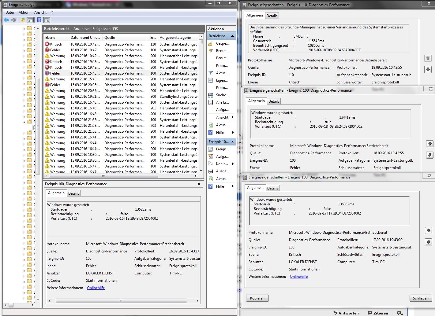

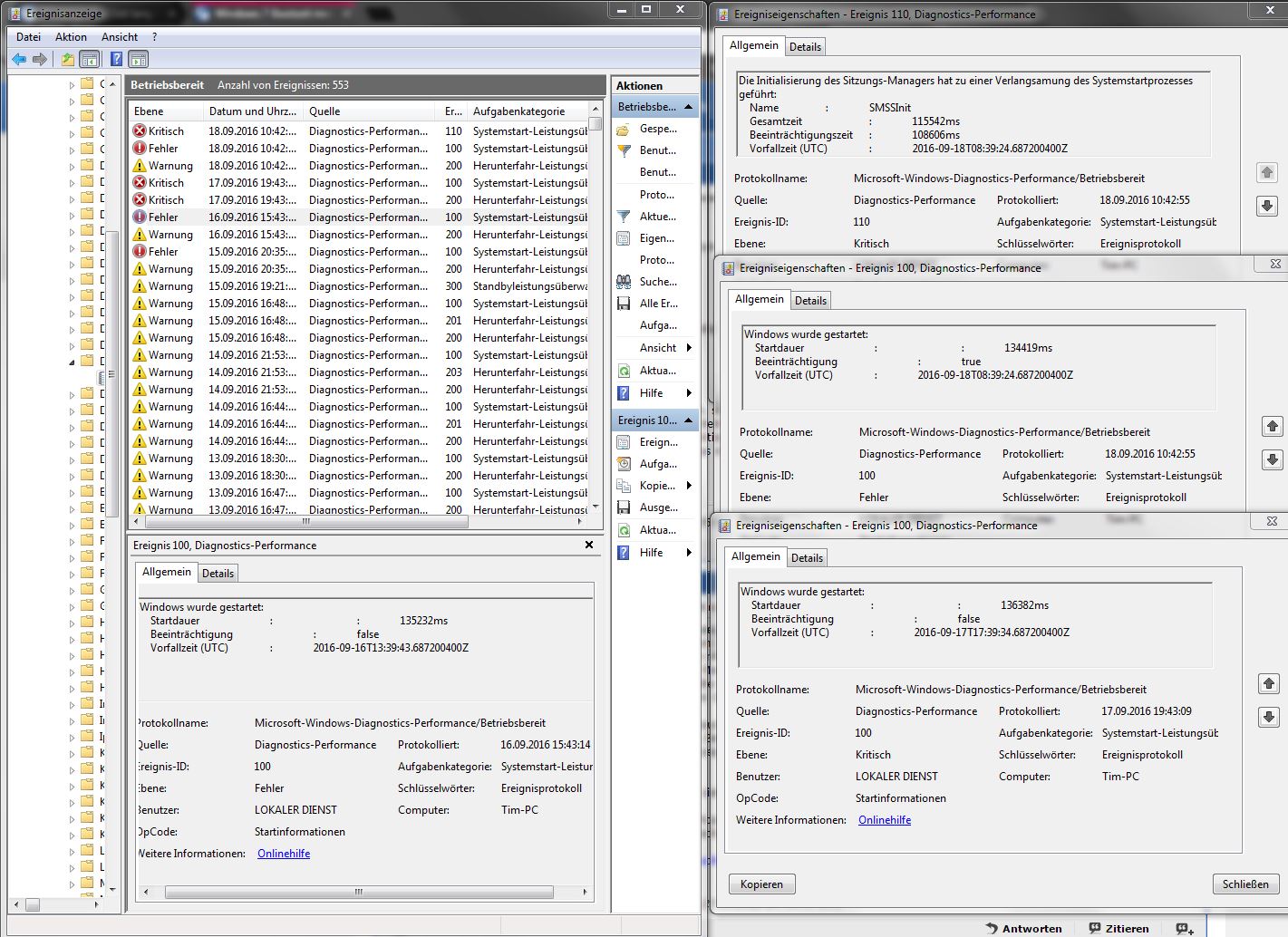

Hier noch ein Screenshot mit der Performance Diagnostics
Normal sind beim Hochfahren knapp über 20 sekunden bei mir...
Das ist ja voll mit Warnungen und Müll (Fehler).

Die warnungen verstehe ich auch nicht wirklich. Der zeigt mir sie halt an, aber oft kein Fehler und eine ganz normale Bootzeit. Hatte ja auch vorher keine Probleme. Ein paar punkte bestehen aus unterschiedlichen Programmen die aber nur vereinzelnt mal da sind und dann eine verzögerung von einer halben Sekunde verursachen. Also nichts wildes. Keine ahnung warum der da eine Warnung raus macht.

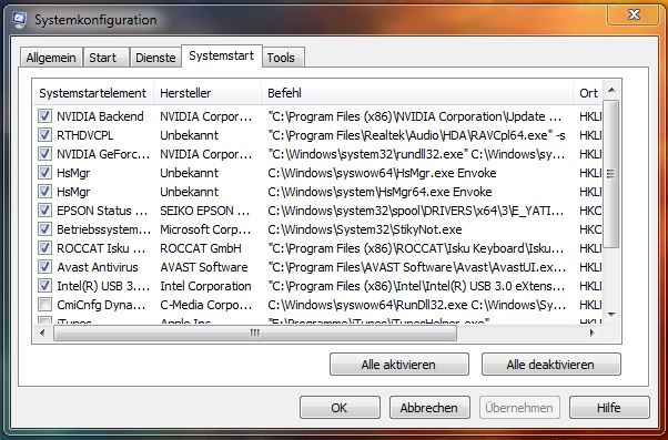

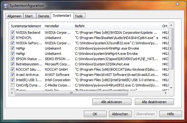

Systemstart sieht so aus: Unbenannt.JPG
HsMgr ist die Asus Soundkarte, keine Ahnung warum der Punkt zweimal da ist.
Btw, der Realtek treiber könnte ja auch ganz runter.

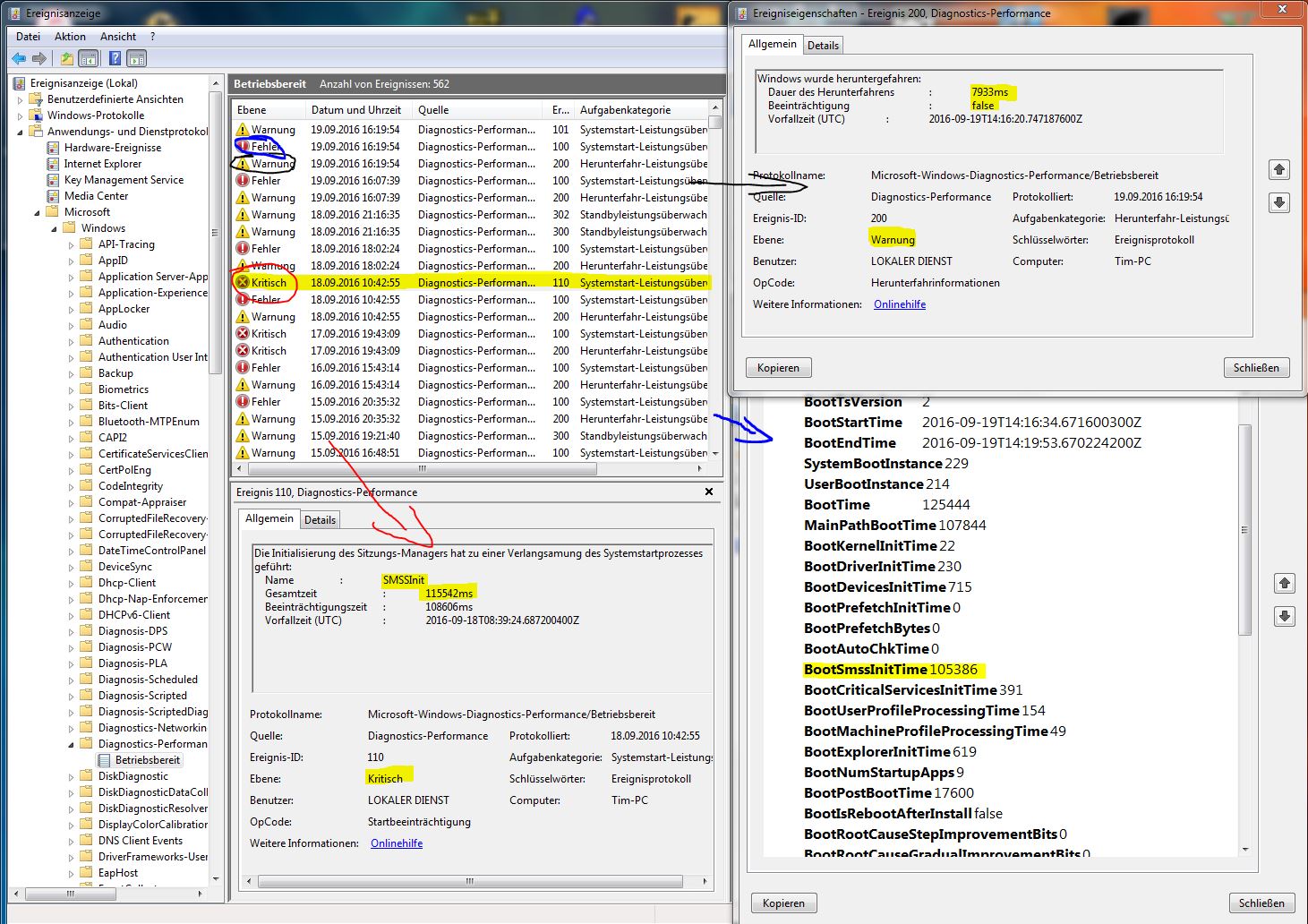

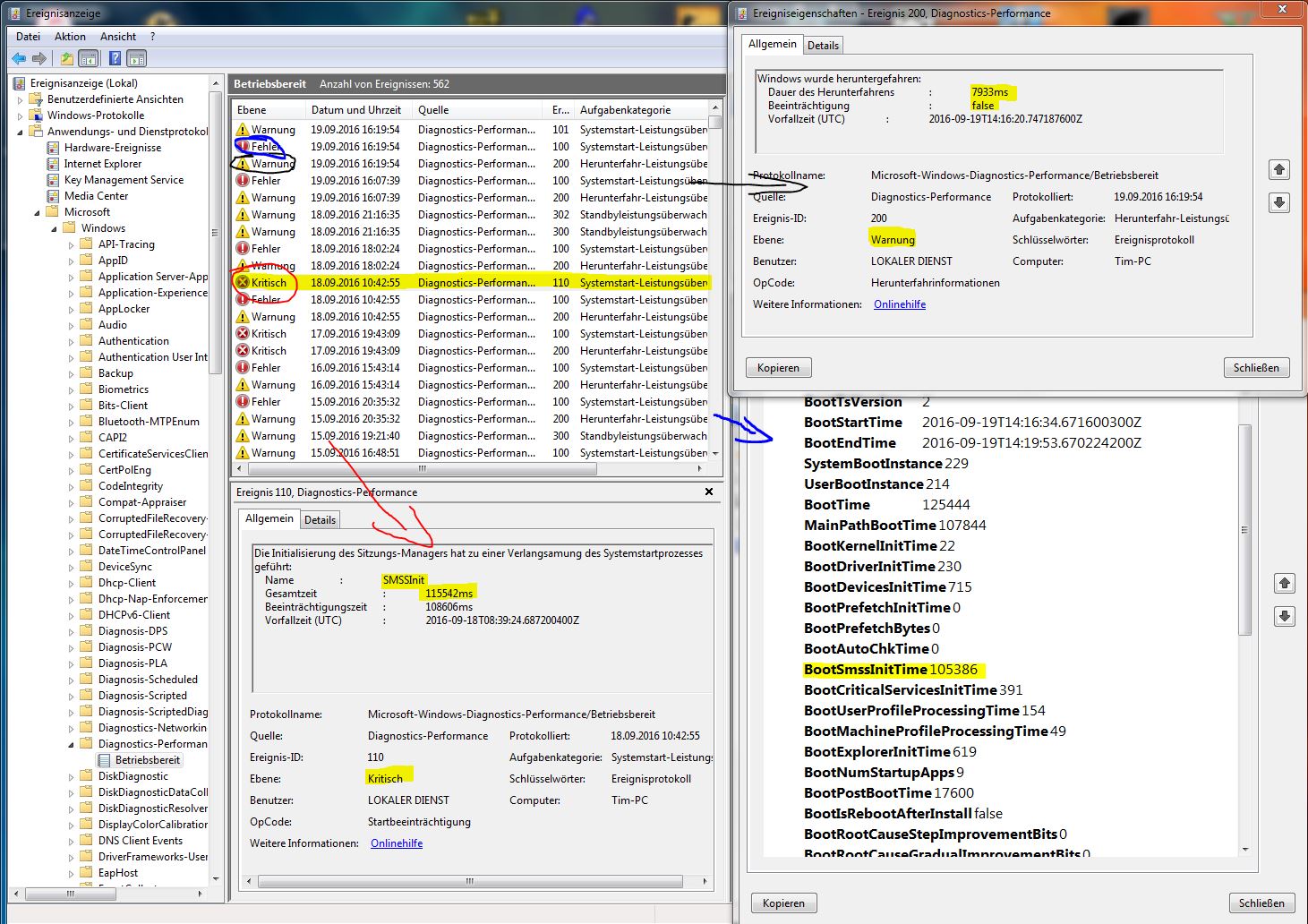

Hier nochmal die Ereignisanzeige, hab dort ein paar sachen Makiert:
Die sogenannte SMSSInit scheint da probleme zu machen. Was ist das?
Bei dem einen mal hochfahren wurde das ganze als Kritisch makiert.
Bei den anderen malen hochfahren nur als Fehler, wenn man aber auf Details geht, scheint das auch die SMSSInit zu sein die so lange braucht.
Beim Herunterfahren und auch als noch alles gut war beim Hochfahren wird immer eine Warnung angegeben, die Zeiten sind aber normal. Finde jetzt auch 8 sek zum herunterfahren nicht wirklich langsam.
Hat keiner ne Idee?
Es scheint ja diese SMSSInit zu sein die jedes mal mit fast 2 Minuten zuschlägt.
