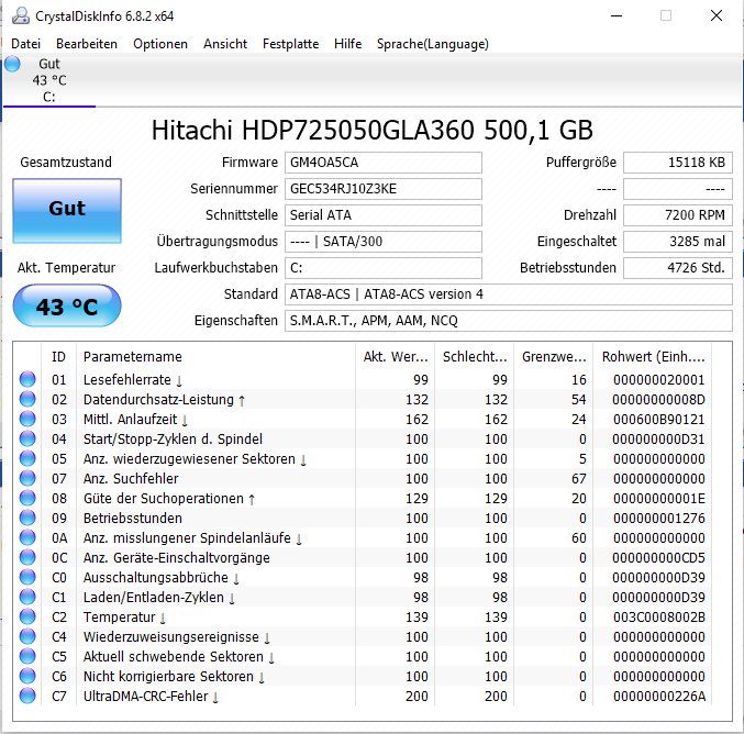

hier mal die Daten die CDI ausgespuckt hat:
Evtl mal das SATA Kabel tauschen und schauen ob die C7 Werte sich erhöhen oder auf dem jetzigen Stand bleiben.

Edit: Habe noch ein Sata-Kabel in der Verpackung des Mainboards gefunden; der Wert bei C7 bleibt gleich.
Beobachten, wenn er sich verändert, schlecht, wenn er so bleibt war es gut das Du das Kabel getauscht hast.
