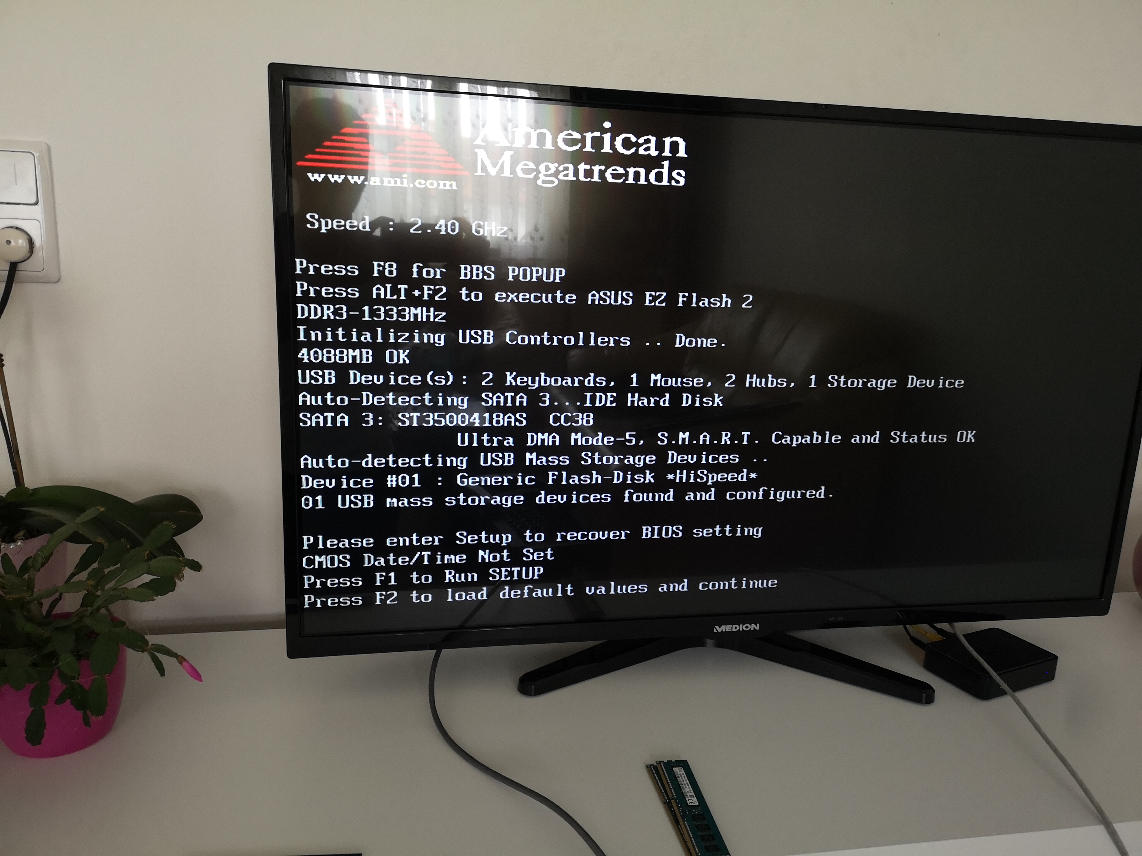

Ich habe ram, netzteil, festplatte, grafikkarte ausgewechselt, aber leidee ohne erfolg. Unten ist ein foto vom start angeheftet mit dem fehler

Kommst Du denn stabil ins BIOS?
Da würde ich auch erstmal ansetzen und ein BIOS Reset machen und schauen e
wie es damit aussieht.
EDIT:
Wenn die Zeit ständig zurück gesetzt wird, ist die Bios Batterie leer. Ist eventuell auch kein Wunder bei dem alter des Boards
Ich gehe von der Annahme aus das Deine gebrauchten Komponenten vorher nicht zusammen verbaut waren. Wer weiß was da für Settings noch im BIOS schlummern.
Belastungsstest machen doch erst Sinn wenn der Rechner mal richtig bootet und nicht gleich wieder abstürzt.
Ja ich komme rein in den bios. Ich habe die baterie ausgewechselt mit einer follen und den bios reset gemacht. Danach habe ich die zeit eingestellt und es bleibt schon wieder nach dem speichern im bios stecken.
