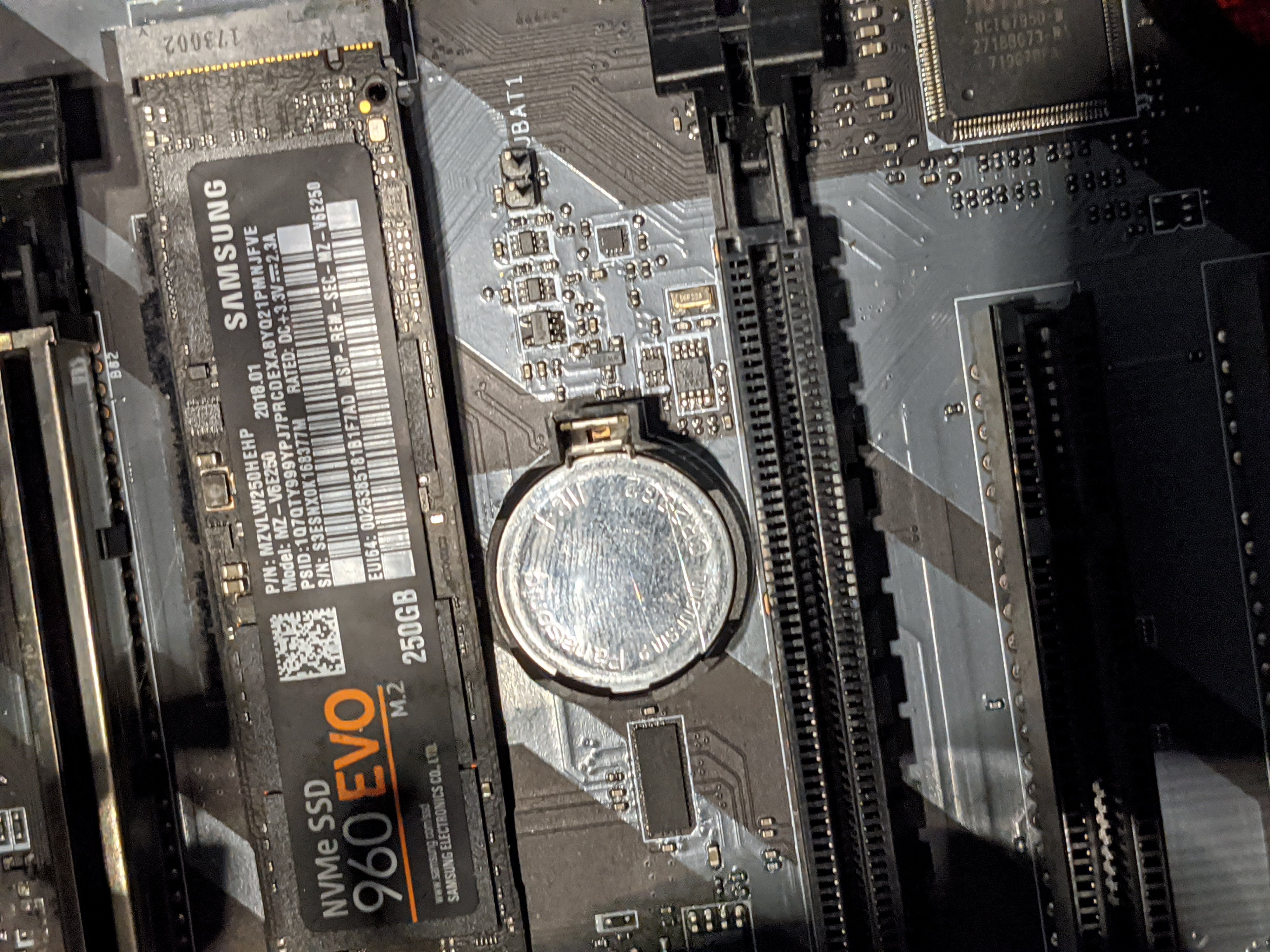

habe vor 2 Std mein BIOS Updated da dieser bei Stand 2018 war, nachdem er fertig war und neu gestartet hat kam seitdem nur noch Blackscreen nach PC start.
Ich habe schon versucht :
RAM Slots zu tauschen von Slot 2+4 auf 1&3 sowie die RAMs einzeln.
Grafikkarte mehrmals raus & reingesteckt.
DVI Kabel bei allen versuchen an Grafikkarte sowie Mainboard abgesteckt.
Die Batterie für 5min rausgeholt und wieder reingesteckt.
Die LED des Mainboards leuchten, graka leuchtet, CPU Kühler dreht sich.
Tastatur LED springen allerdings nicht an, maus dpi & Hertz LED aber schon
Normalerweise habe ich immer die Erfahrung gemacht das es an der Graka oder am Ram liegt aber dieses Mal funktioniert es so anscheinend nicht.
Habe im Internet vom Jumper gelesen, allerdings ist dort bei mir kein connector oder wie es heißen soll. Im Datei Anhang ist das Bild von der batterie mit dem Jumper, dort fehlt aber dieser connector den man für paar Sekunden ansteckt und wieder wegmscht.

Stattdessen kann man auch einfach einen Schraubendreher nehmen. Oder etwas, was leitet. Der Jumper schließt die beiden Pins kurz, mehr nicht.
Habe den PC ausgemacht, den Schraubendreher dran gehalten für 20sec und anschließend wieder versucht.
Bringt leider nix.

Resetting BIOS to default values
1. Power off the computer and unplug the power cord.
2. Use a jumper cap to short JBAT1 for about 5-10 seconds.
3. Remove the jumper cap from JBAT1.
4. Plug the power cord and power on the computer
