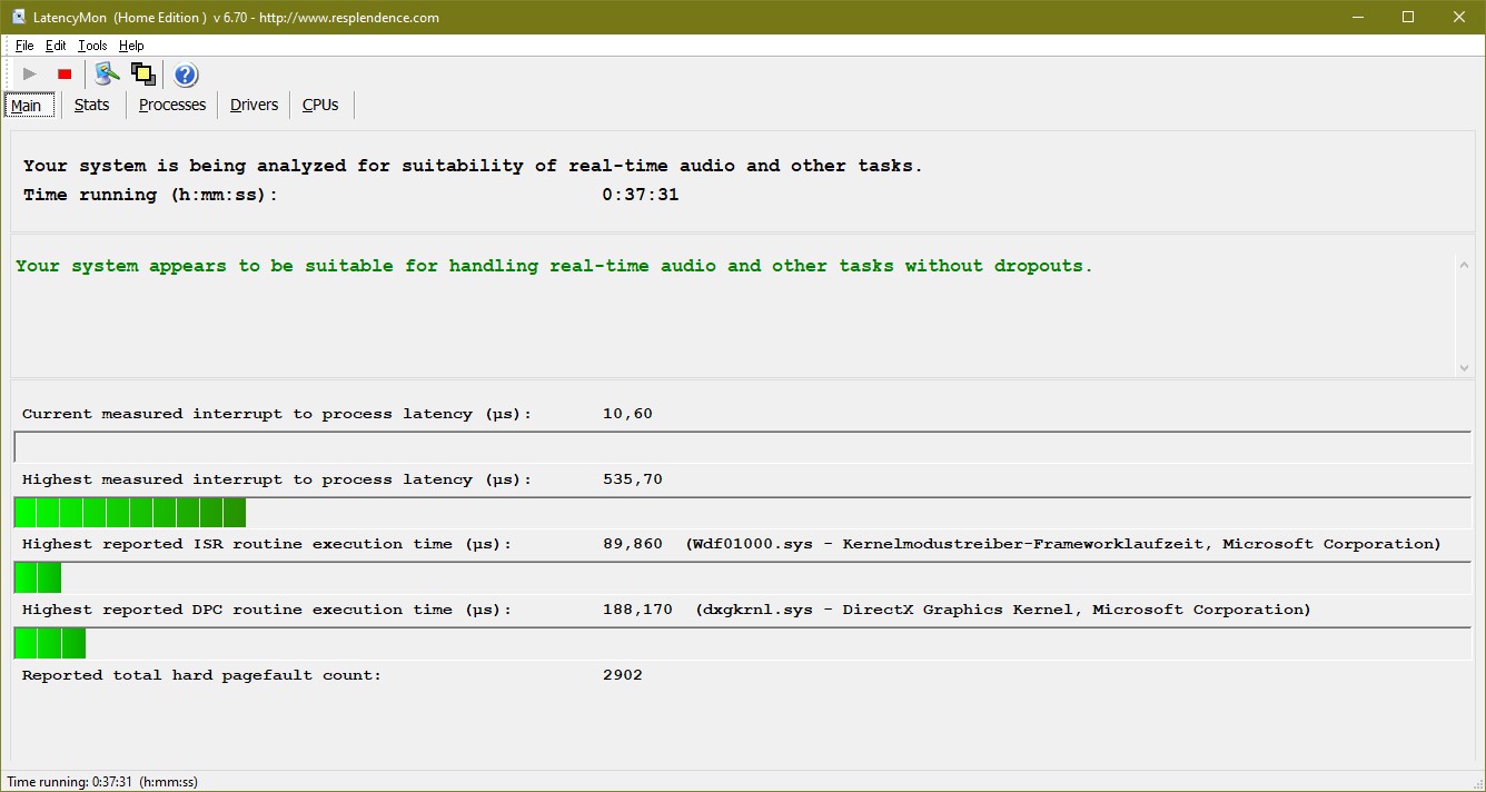

Ich kopiere mal meinen Post von hier
https://www.resplendence.com/latencymon bitte installieren, 5 Minuten laufen lassen und einen Screenshot des Programms mit WIN+SHIFT+S erstellen und hier hochladen. Damit lässt sich der problematische Treiber am einfachsten identifizieren.
So sollte das aussehen:
