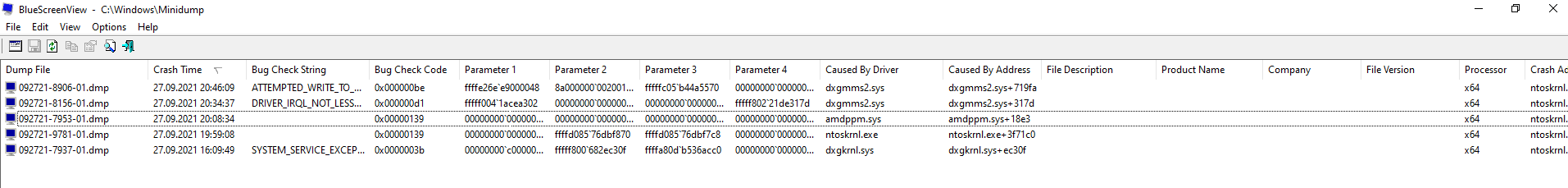

Ich habe dass mit der grafikarte in Betracht gezogen da nach den ersten Bluescreens habe ich auf meine AMD Radeon Software geschaut und dort war die grafikarte bei der Auslastung ziemlich am tanzen, so dass sie aller paar Sekunden von 0-2 Prozent auf 98-100 Prozent hochgesprungen ist.
Deswegen habe ich den Treiber neu installiert und danach hatte die Radeon Software auch keine Probleme mehr.
Ich hatte dann aber immer kurz nach PC Start Bluescreens bekommen und gehe auch durch die Fehlercodes davon aus, dass es vielleicht an der Wärmeleitpaste oder so liegen kann auch wenn ich den PC jetzt erst so ein Jahr habe und erst seit ein paar Monaten richtig nutze. Ich bin auf die Wärmeleitpaste gekommen da andere ähnliche Probleme hatten. Das wäre vielleicht eine Idee ich kenne mich da aber nur sehr schlecht aus und hab auch nicht wirklich Ansätze wie ich bei den Fehlern vorgehen kann ich werde die Bluescreens mal hochladen und ihr könnt mal kucken ob ihr was brauchbares findet womit man die Fehler identifizieren kann.

Du kannst versuchen den RAM Takt auf 2933 Mhz zu senken, dass is bei der Ryzen Generation meistens verträglicher.
Wenn das keine Abhilfe schafft kannst du ja mal deiner Vermutung nachgehen und die Grafikkarte testweise ausbauen, die CPU hat ja eine eingebaute Grafiklösung.

Der RAM ist jedoch sehr wahrscheinlich - AEGIS Ist von der Resterampe und funktioniert nicht immer unbedingt auf der beworbenen Frequenz

Mein Problem hat sich gelöst, quasi hab ich nach der Nachricht von @Pa_ol habe ich in mein bios geschaut und aus irgendeinen Grund waren beim RAM wieder Standard werte eingestellt(2199Mhz und 1.2 V) habe aber nie ein bios reset gemacht habe sie jetzt wieder auf 2933 und 1.3 Volt gestellt und habe da keine Probleme mehr. Aber trotzdem vielen dank für die Antworten und immer schön zu sehen dass so viele Leute anderen hier helfen :)
