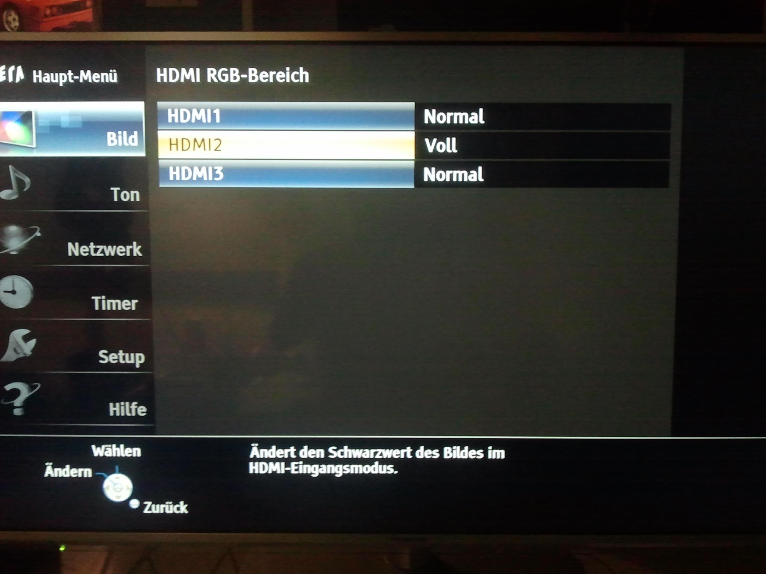

Hey, ich glaube das könnte es sein..
Wenn ich hier bei HDMI2 (Da hängt mein PC dran) draufklicke, kann ich zwischen AUTO, VOLL und NORMAL auswählen. Standardgemäß ist Normal eingestellt. Wenn ich jetzt Auto einstelle ist das Problem behoben. Nur hab ich dann den Konflikt das die Bildqualität viel zu blass wird. Das Schwarz wird quasi grau.
Das ist kein Problem, sondern liegt an Deinen Einstellungen. Ändere die Gammakurve respektive passe direkt die Einstellungen an. Vermutlich kannst Du die Helligkeit, die Hintergrundbeleuchtung und den Kontrast anpassen - was Du auch machen musst damit Du ein einigermaßen normkonformes Bild bekommst.

Ja, da hast du recht. Mit einem erhöhten GammaWert und ein paar FeinTunings sieht das wieder recht ordentlich aus ;-)
