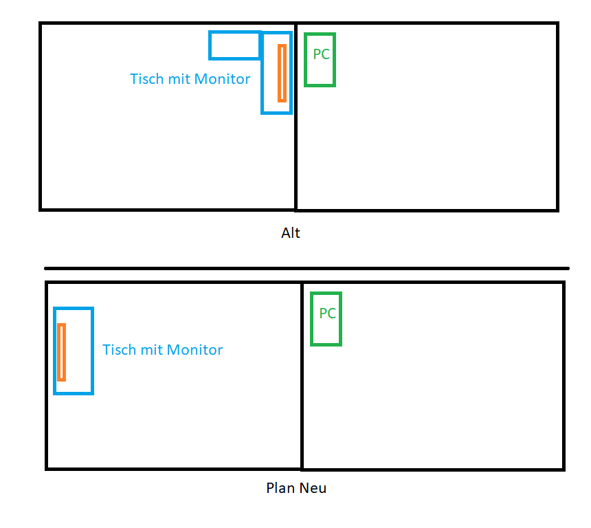

wegen der Wärme- und Geräuschentwicklung habe ich meinen PC an der gegenüberliegenden Wand meines Arbeitszimmer im Schlafzimmer.
Da ich aufgrund der Dachschräge mehr Platz für einen größeren Monitor benötige, muss ich mit dem externen Teil auf die andere Raumseite umziehen
Grobe Skizze:
Lan, Montitor und Audio ist klar.
Kann ich für die USB Geräte (Tastatur, Maus, Webcam, Headset, USB-Cardreader usw.) einfach ein 10m Meter aktives USB 3.0 Verlängerungskabel + USB 3.0 Hub nehmen oder gibt es da irgendwelche Probleme?
