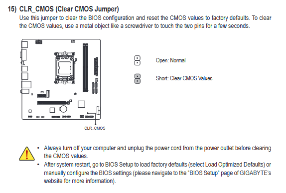

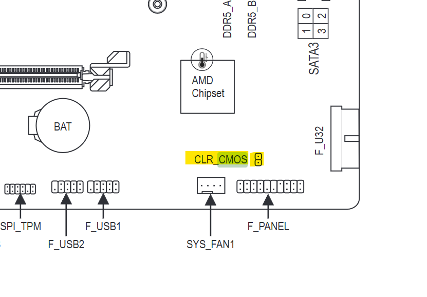

Kannst du bitte einmal den CMOS RESET durchführen?
D.h PC ausschalten, aber Stromstecker dran lassen und Netzteil-Kippschalter nicht ausschalten. Und dann mit einem Jumper oder einem Metall-Gegenstand (z.b Schraubendreher) die beiden PINs überbrücken / kurzschließen, für einige Sekunden. (nachfolgend gelb markiert)
Der Rechnerstart nach dem RESET sollte anders aussehen / ablaufen und dann eine Bildausgabe bringen, mit dem Hinweis, dass das BIOS zurückgesetzt wurde.
https://download.gigabyte.com/FileL...1003_e.pdf?v=6f51dd1fcb0efbddc843b9d7fe143207
reset habe ich schon gemacht, keine Änderung

natürlich stromstecker ab und NT Schlater aus, dazu noch den Startknopf drücken um die Restspannung zu entfernen.
Anleitung posten, aber selber nicht lesen.
@TE: Nochmal einen CMOS-Clear machen, so wie es im Handbuch steht und wirklich sicher sein, dass es ein leitender Gegenstand ist.
