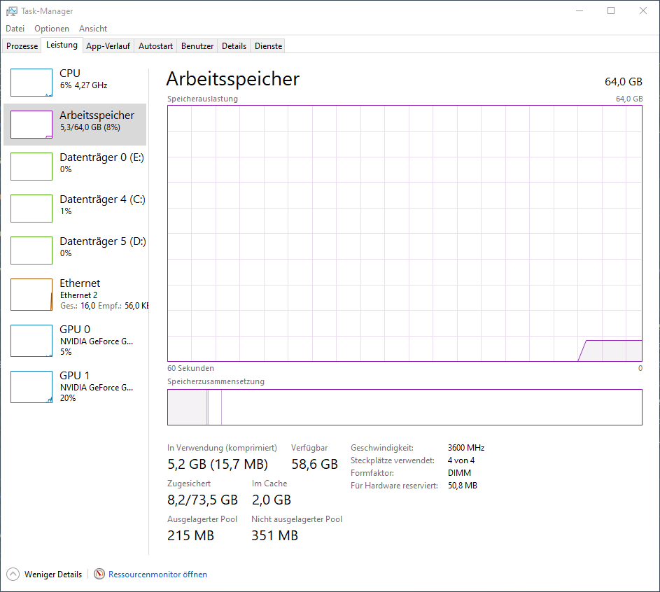

Nutze in meinem Gehäuse einen invertierten Aufbau, heißt Chipsatz oben, der heizt sich bei CPU und GPU soweit auf, dass mein externes Audiointerface die USB-Verbindung verliert und erst der Ton einzeln piepst und ab 80 Grad Chipsatz der Ton dann ganz ausfällt.
Brauche wohl mehr Airflow oder muss vom invertierten Aufbau weg. Aktuell läuft ein 3800 CL16 mit zwei Mal 16 GB im System fehlerfrei. Habe hier noch ein defektes 3600er Kit, werde mal heute Abend probieren, ob ich 3600 mit 64 GB vollbestückt zum Booten bekomme, stabil wird wegen dem defekten Riegel def. nichts, aber wenn es bootet, düfte es auch stabil zu kriegen sein!

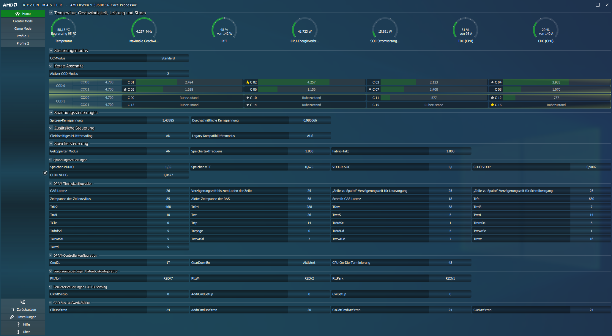

Hier sind mal 4 x 16 GB DDR3600 unter Windows zu sehen wie versprochen. Klar, die Latenzen sind fernab von gut und böse, was er da automatisch zuweist, aber werde da jetzt nicht groß rumprobieren, da das zweite Kit eh defekt ist...
