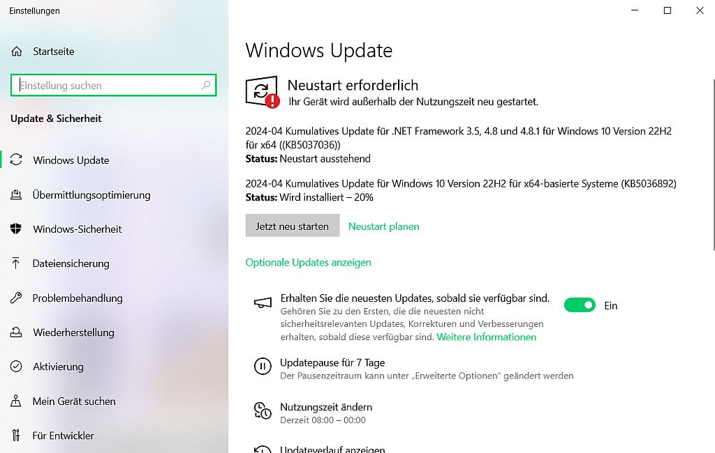

Ich habe, wie in der Titelzeile beschrieben, gestern ein empfohlenes Windows update gemacht.

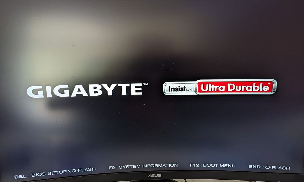

Leider scheint dabei etwas schief gegangen zu sein, denn der PC bootet nicht mehr. Er bleibt beim Bootvorgang "stecken" und die am Bildschirm empfohlenen Tasten
haben keinerlei Wirkung. Die einzigen Tasten die funktionieren sind STRG-Alt-Del, was zu einem neuen Bootvorgang mit dem bekannten Ergebnis führt.
Ich habe die empfohlenen Tasten (s.o.) mehrfach gedrückt und auch die CMOS Batterie für 10 min entfernt. Bisher keinerlei Erfolg.

Eure Tips scheinen das Problem leider nicht lösen zu können. :(
Ich habe jetzt der Reihe nach die Tips durchprobiert. Mehrfaches Strom abschalten wenn der Bootscreen sichtbar, bringt mich nicht zum "Auto repair".
Versuche mit dem bootfähigen stick (erstellt mit rufus-4.4) und anschließender Installation des Meta Creation Tools, haben ebenso wenig gebracht wie ein weiterer Versuch nach ~15 min entfernter BIOS Batterie.
Das BIOS lässt sich einfach nicht dazu zwingen vom stick zu booten. 😨😰

Nein. Es reagiert überhaupt keine Taste mit Ausnahme von STRG-ALT-DEL

🙄 Ich habe doch schon mehrfach erwähnt, daß KEINE Taste außer STRG-ALT-DEL eine Wirkung zeigt. 😰
Hast du eine 2te Tastatur oder die Tastatur schon einmal umgesteckt?
Das das Windows Update das bios kaputt gemacht hat ist ziemlich unwahrscheinlich
Auch wenn du „del“ schnell drückst beim bootvorgang kommst du nicht ins Bios? Dann dürfte gar nichts gehen und nicht nur strg alt del ? (Es ist aber nicht der Login screen zu sehen von Windows?)
Edit: und der taskmanager kommt auch nicht?
  • 2. Tastatur, bzw. Tastatur auf anderen USB port -> kein Effekt
  • schnelles Drücken von DEL, F2, F12, ... beim bootvorgang -> kein Effekt
  • es kommt auch kein taskmanager, sondern nur das 2. Bild aus dem Eröffnungspost.
