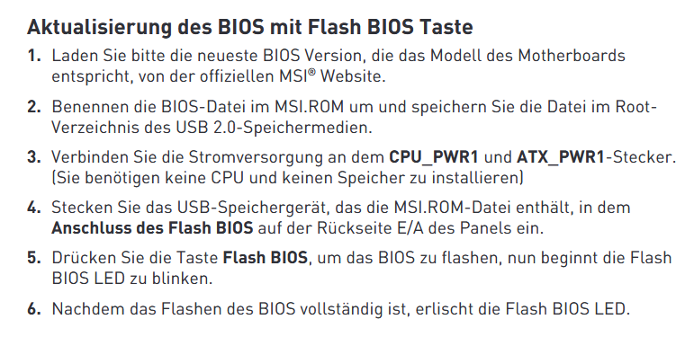

@Restart001 Würde ich ja machen aber das Problem ist ja das ich gar kein Bild bekomme. Ich bräuchte was das man manuell am Mainboard machen kann so das ich erstmal wieder ein Bild bekomme
Du brauchst kein Bild für ein BIOS Update. Seite 51:
