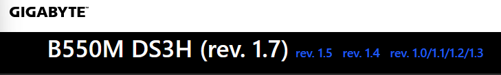

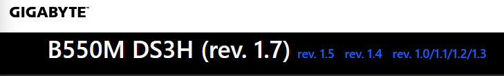

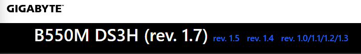

Welche Revision des Giga B550 hast du?

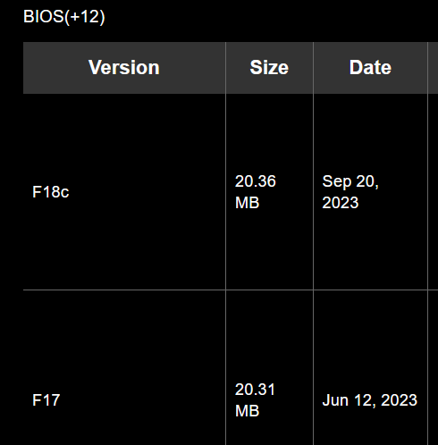

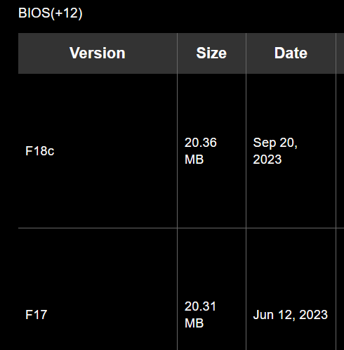

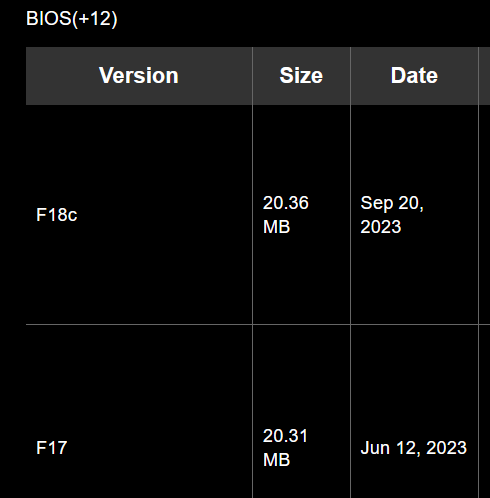

Dann schau mal, ob dein Bios aktuell ist.
