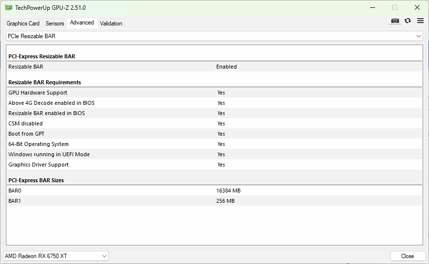

Die 3080 hat aber ein vbios update bekommen, damit rbar funktioniert? Das braucht sie nämlich lt nvidia, updates gibts beim Hersteller. (Und ist auch bei anderen Herstellen so). Bzw. kommt vermutlich auf das Produktionsdatum an, ob es konkret bei Deiner Karte nötig ist. Der rbar support wurde nachgereicht.
Sieht das bei dir so aus?

Sieht bei mir genauso aus, nur werden andere BAR Sizes angezeigt:
BAR0 = 16MB
BAR1 = 16384MB
BAR2 = 32MB
