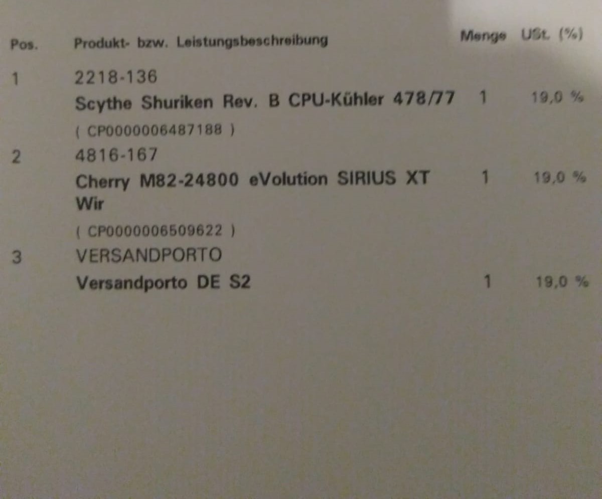

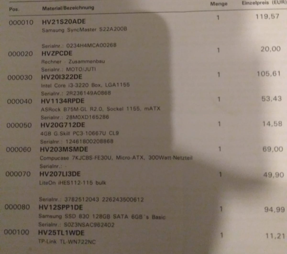

ich habe neuerdings das Problem das der PC aus dem Anhang nicht mehr startet. Er läuft für eine Sekunde an, die LED vorne leuchtet, die Lüfter drehen an und dann geht er wieder aus. Danach wiederholt er das unendlich lange.
Was habe ich bisher probiert:
1. die Null-Methode, also alles abgezogen was er nicht brauch und per Kugelschreiber gestartet
2. das Mainboard ausgebaut und ohne Gehäuse laufen gelassen
3. das Netzteil getauscht
Was könnte ich noch tun um den PC zu retten?

Die Frage ist, ob man in die veraltete Hardware überhaupt noch etwas investieren sollte...
Egal was du tauschst, ob RAM, CPU oder Mainboard: Nichts davon ist zukunftsfähig. (Core i3 3. Generation, B75 Mainboard, DDR3-Ram.)

Netzteil und eine günstige SSD solltest du auch einplanen, weil so eine alte mechanische HDD einfach ultralangsam ist. Edit: Ach ist ja sogar schon eine SSD, die sollte wohl gerade noch so ausreichen.

Ja ist für office Multimedia. Wenn man das für 200-300 € bekommt. Passender Kühler noch.
Wie meinst das mit dem Netzteil? Edit: Okay, man kann deinem Text entnehmen, dass zumindest noch ein zweites NT vorhanden ist.
Vermute du hast schon was neues für SFX? Oder weshalb der Kühler? :)
