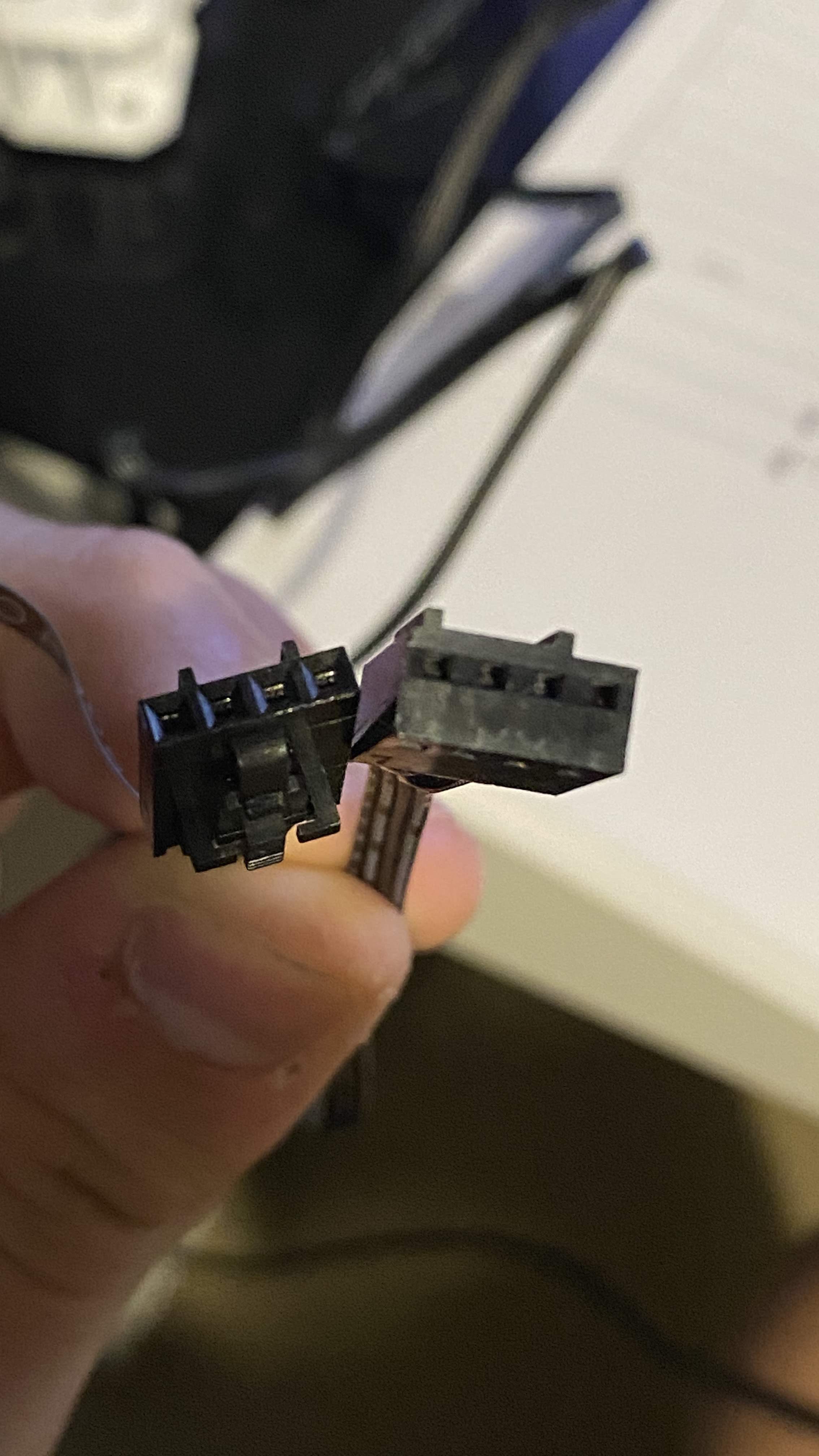

Ich habe mich ein wenig eingelesen, wie man einen Lüfter installiert aber etwas kapiere ich nicht bezüglich des anschliessens. Bei den Corsair Lüftern sind zwei Anschlüsse vorhanden. Einmal USB (auch 4-Pin) und einen 4-Pin Stecker von Corsair. Diesen schliesst man an eine Commander Pro oder einen RGB-Fan-HUB an. Das ist mir soweit klar. Nun aber zum USB-Stecker. Dieser muss ja ans Mainboard... Und da frage ich mich, ob es überhaupt nötig ist bei den Corsair Lüfter diese ans Mainboard anzuschliessen. Da man ja die Lüfter an den RGB-Fan-Hub anschliesst. Aber falls man es doch muss, wo müsste ich sie anschliessen? F_USB oder SYS_FAN? Und macht es einen Unterschied, wo man sie anschliesst?

Der 4-Pin ist kein USB-Stecker, der gehört auf einen der SYS_FAN-Steckplätze auf dem Board oder in einen Fan-Hub, wie man will. Bitte nicht auf einen der F_USB oder anderen Steckplätze stecken, sonst kann dein Board Schaden nehmen.
Auf die Polarisierung der RGB-Stecker achten, sonst geht da auch was kaputt, wenn man + nicht mit + verbindet.
Das ist übrigens ein 4-Pin-Lüfter-Y-Kabel für 4 Lüfter an einem PWM (4-Pin) Anschluss. Man sollte eigentlich nicht mehr als 2 anschließen, denn das Board kann nicht unendlich viel Strom an einem Anschluss zur Verfügung stellen. Manche schließen auch 3 an, ich würde das eher lassen.

Also muss ich den 4-Pin Stecker (der nicht der Corsair Stecker ist) ans Mainboard anschliessen, richtig? Und nicht an einen Hub? Weil bei der andere kleinere Stecker an den RGB-Hub angeschlossen wird. Und der RGB-Hub dann wiederum an die Lightning Node Pro, die dann wiederum ans Mainboard angeschlossen wird. Hier noch ein Link zur besseren Veranschaulichung. Bei der Lightning Node Pro steht beim Stecker auch USB drauf. Das heisst die darf ich an den F_USB Steckplatz einstecken? Danke!

Schon gut, ich war nur ein wenig traurig xD Also ja hier:

Das sind in der Tat keine normalen 4-Pin-PWM-Anschlüsse. Der Hub muss auf dem Mainboard in den dafür vorgesehenen Corsair-Anschluss gesteckt werden. Im Video ist er als JCORSAIR1 beschriftet, so einen Anschluss muss dein Board auch haben, sonst funktioniert das ganzue nicht. Nur darüber lässt sich später dann des Lüfters RGB-Beleuchtung steuern. Im Video wird auch der Strom angeschlossen, dafür braucht man einen SATA-Power-Anschluss.
Die Lighntning Node Pro ist ja nur für die Beleuchtung, die wird tatsächlich mit einem JUSB-Anschluss auf dem Mainboard verbunden und benötigt ebenfalls Strom über SATA-Kabel.

Das stimmt nicht. Du brauchst nicht extra einen JCORSAIR Anschluss. Das haben nur MSI Boards aus irgendeinem Grund. In diesem Video siehst du, wie es gemacht wird Schritt-für-Schritt. Man schliesst nur die Lightning Node ans Mainboard an, aber an einen F_USB Anschluss. Aber jedenfalls danke ich habe es nach einiger Zeit selbst begriffen xD
