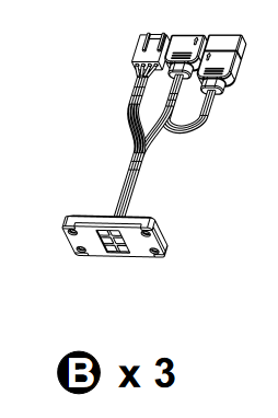

Beim 3-fach-Stecker der AIO handelt es sich um zwei 4-Pin-Anschlüsse für die Stromversorgung (einmal für die Pumpe und einmal für die Lüfter) sowie einen 3-Pin-Anschluss für die ARGB-Funktion. Dazu kommt ein Y-Stecker für die Verbindung in der Daisy-Chain. Auch das habe ich genau so angeschlossen. Selbst der Einzelanschluss, ohne Daisy-Chain, war leider nicht erfolgreich.

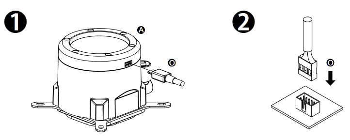

Du meinst das Kabel wie oben abgebildet?
Wenn ja, dann ist nur eines der drei Teilkabel für die Stromversorgung der Wasserpumpe. Der 3 pol Stecker ist für die Verbindung zum Mainboard ARGB- Header hin und die 3 pol Buchse ist dafür da um weitere ARGB- Geräte dort anzuschließen.
https://www.thermaltake.com/th240-v2-ultra-ex-argb-sync-all-in-one-liquid-cooler.html
Anleitung: https://file.thermaltake.com/file/qig/TH240280V2UltraEXARGBSync_manual.pdf

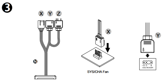

Anschluß der beiden Fans der AIO:
Wobei hier Y und Z nur für ARGB zuständig sind.

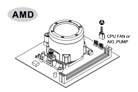

Anschluß der Wasserpumpe:
Die Wasserpumpe wird direkt mit dem einem Kabel A an einen 4 pol Fan- Header des Mainboards angeschlossen.
Für das Y- Kabel sehe ich hier keine Verwendung, da die beiden Lüfter für den Radiator einfach "zusammengesteckt" werden und das Anschlußkabel der beiden Radiator- Fans wieder direkt mit dem Mainboard verbunden wird z.B. an CPU_opt.
Edit:
Das einzige Y- Kabel, das laut Anleitung existieren sollte, ist das für den Anschluß des Pumpen- Displays an das Mainboard um es über geeignete Software ansteuern zu können.
Das Y- Kabel hat die Bezeichnung "O".
Die Bezeichnung "P" für diese Kabel in dem danebenstehenden Warnhinweis scheint wohl falsch zu sein. Im Lieferumfang ist auch kein "P"- Kabel aufgeführt.
