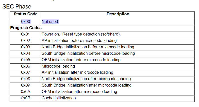

Moin ich habe heute ein neues MB (Asrock Taichi x570 razer edition) eingebaut und alle Kabel wie beim alten MB, wo es reibungslos lief, eingesteckt. Die Lüfter drehen sich (MB und Gehäuse). Wenn ich versuche den PC wieder auszustellen reagiert der An/Aus Knopf nicht, obwohl ich mit dem gleichen Knopf den PC angestellt habe. Nun wollte ich den PC hochfahren, aber das BIOs startet nicht. Ich habe bereits versucht:
1. GPU ausgetauscht = gleiches Problem
2. Ram ausgetauscht = gleiches Problem
3. MB, CPU und GPU-Kabel getauscht = gleiches Problem
4. BIOS-Batterie herausgenommen und nach 5 min wiederreingesteckt = gleiches Problem

Habe jetzt nur die cpu drin es kommt Fehlermeldung 27 (kein Ram) aber ich kann den Pc runterfahren.
