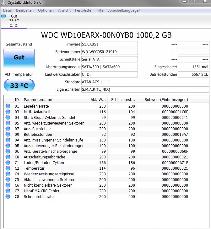

Hab grade nochmal Neu gestartet Festplatten auslastung ist zwar größtenteils unter 10 % hat aber wenn ich dann z.B Chrome starte ausschläge auf 80 -100%, ich weiß nicht ob das "Normal" ist. hier noch die SMART Werte :

Du hast eine Green Festplatte als Systemfestplatte. Die ist ziemlich langsam.
Für dich kommt am besten eine 120GB oder mehr SSD für das System (BS + Programm) in Frage. Die Daten kannst du auf der Green lassen.
Absolut richtig, die Green-Dinger sind vergleichsweise extrem langsam. Vor allem in den Zugriffszeiten durch die niedrige Drehzahl. Die haben mMn höchstens als energiesparendes Datengrab eine Berechtigung. Aber auch da macht das eine Watt gespart im Vergleich zum Gesamtsystem nichts aus.
SSD ist quasi Pflicht, wenn man einen reaktionsschnellen PC haben will
Hatte mit WIN 7 das gleiche Problem; SSD installiert ==> aus 3 Minuten wurden jetzt 12 Sekunden !!!
.... und wie rg88 ja bereits geschrieben hat: kleine SSD nur für die Programme reicht und kostet nicht die Welt !
