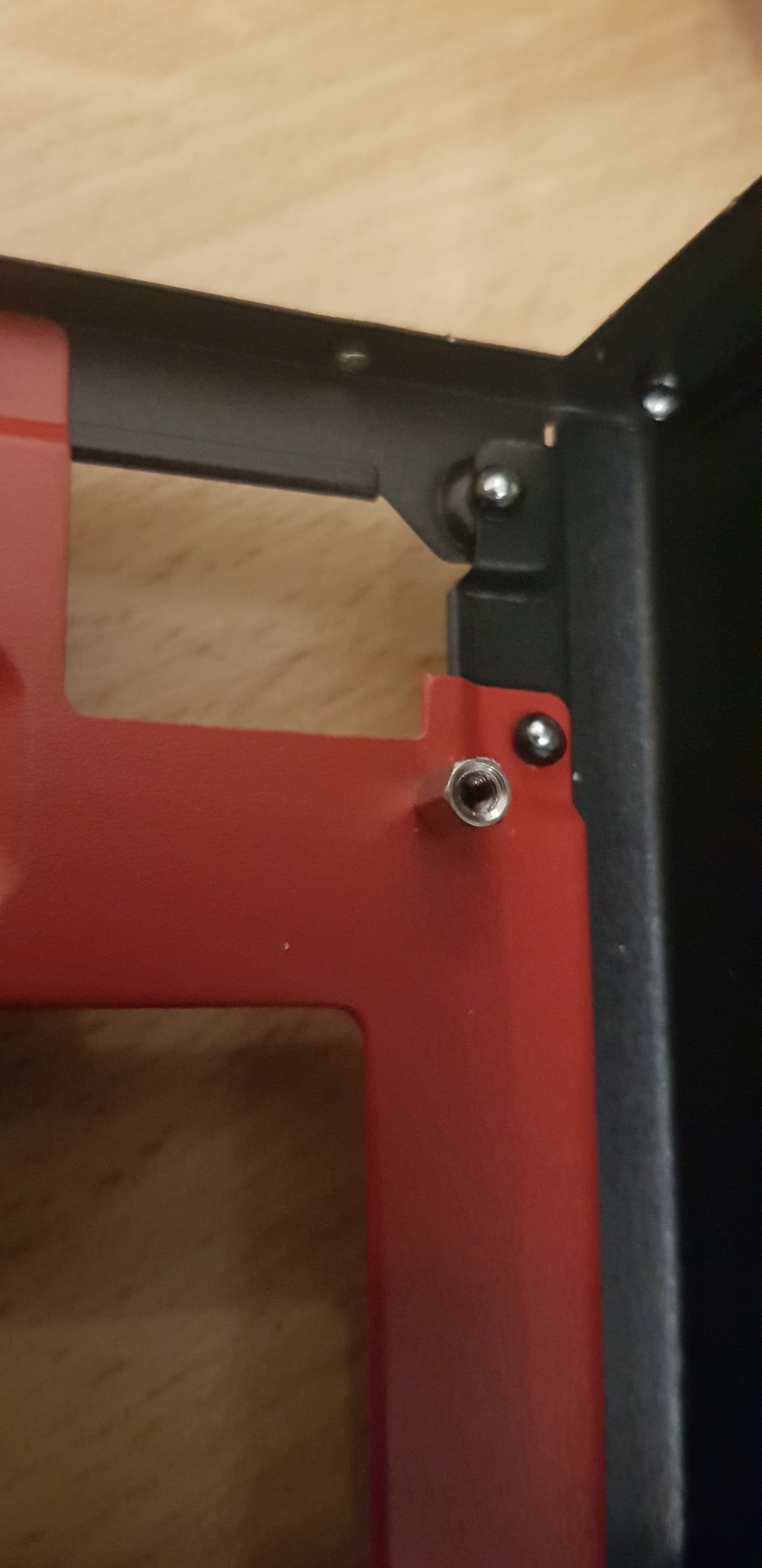

Die Abstandhalter sind an den Positionen - und nur da - im Gehäuse angebracht worden wo auch das Motherboard Bohrungen für die Befestigung auf dem Tray hat?

Die Abstandshalter sind an den vorbestimmten Plätzen montiert. (Siehe Bild 1)

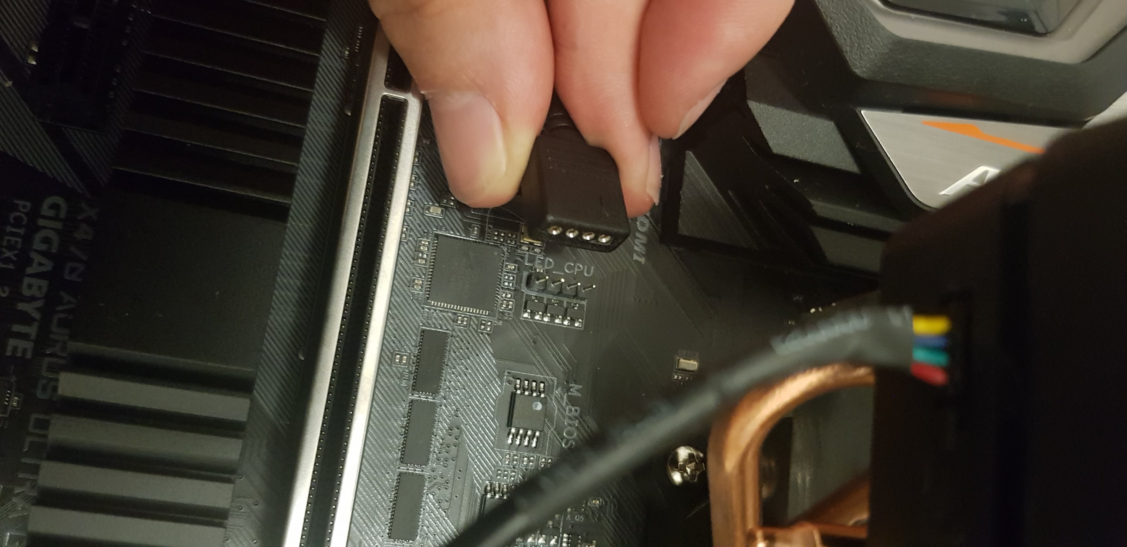

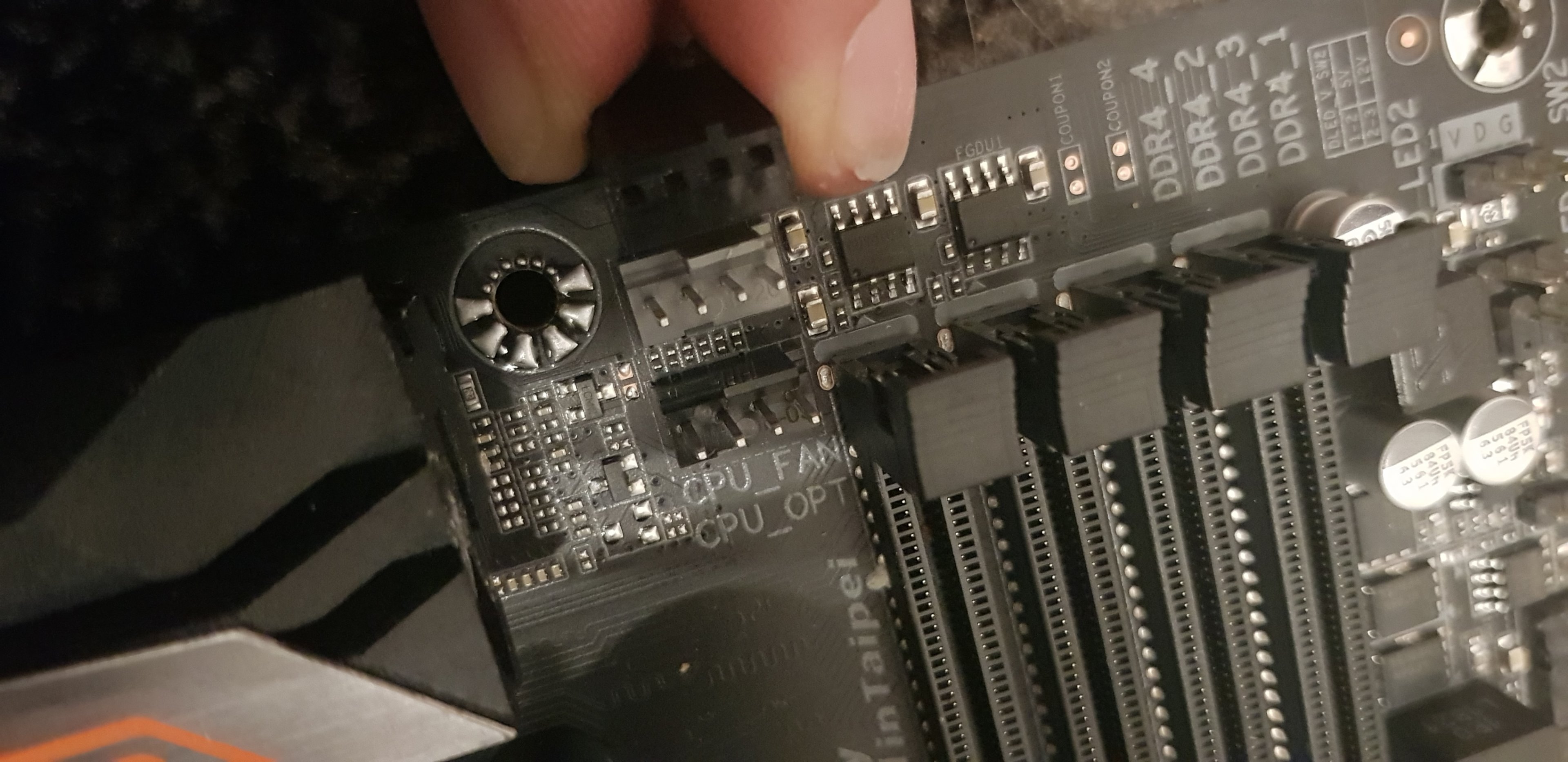

Ich habe einfach mal nur das Mainboard plus CPU und Lüfter angeschlossen gehabt ohne alles. Ein kurzes Aufleuchten des Adlers und das war's dann. Siehe Bild 2 und 3.
Müsste nicht theoretisch wenigstens der Lüfter des CPU zu 100% laufen?!

emeraldmine schrieb:
3. Bild
Am oberen Anschluß den CPU-Lüfter beschalten.
Hatte ich gemacht. Hat sich jetzt eh alles erledigt. Hab nochmal alles abgebaut und wieder von neu auf angebaut und siehe da, ganz viel Blinken und Drehen :) Funktioniert alles wunderbar. Dankeschön für die Hilfe :)!
