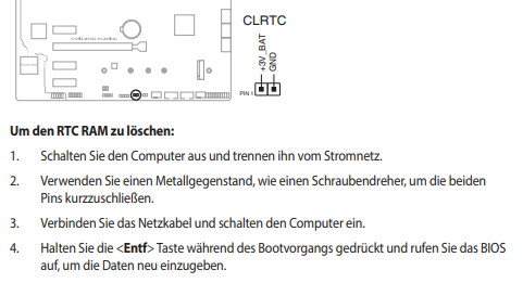

Das Bios resettet man normal auch über die CMOS CLR Pins
