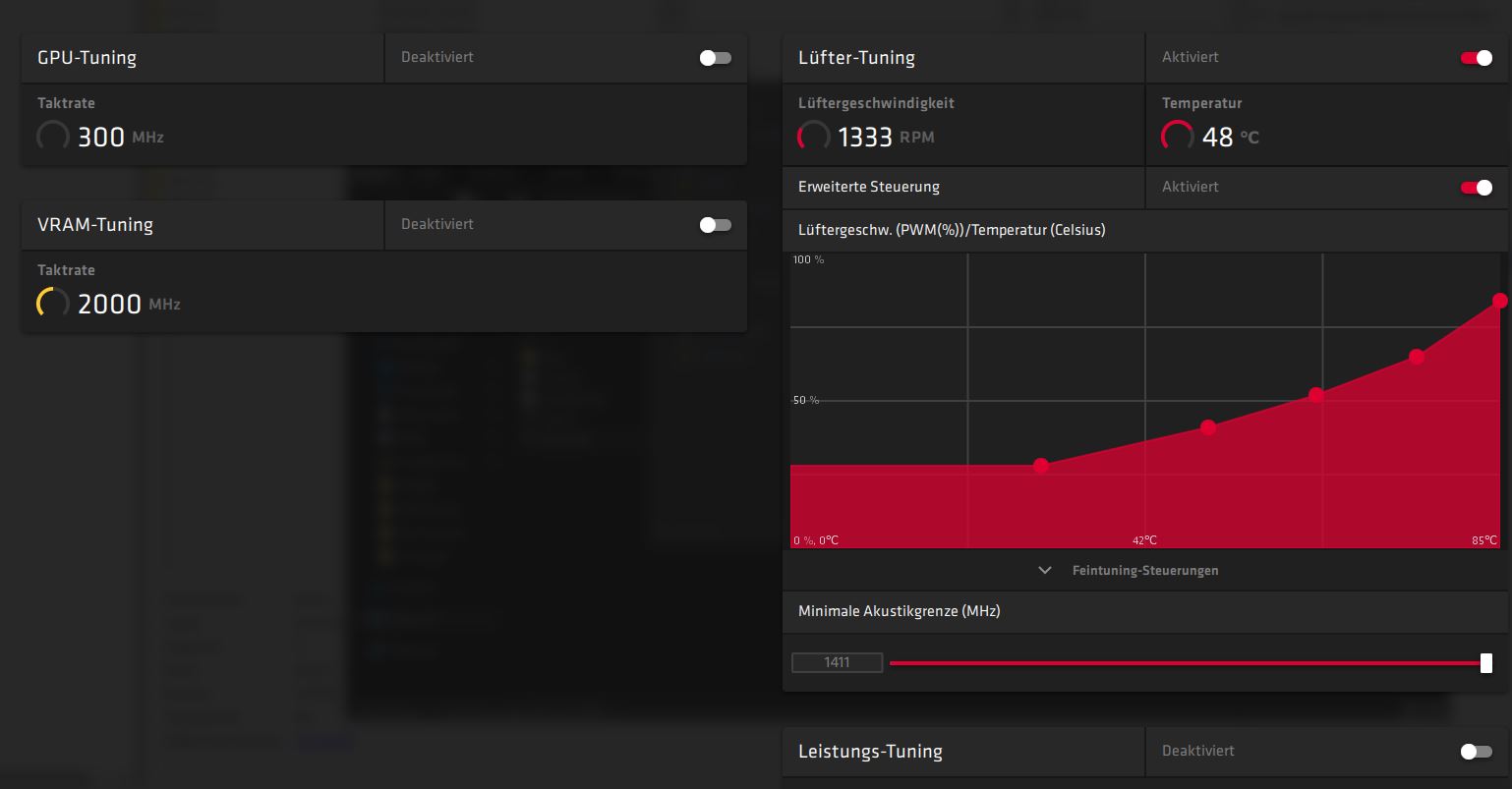

Habe alle Treiber neu installiert und die Lüftereinstellungen für meine Grafikkarte hochgeschraubt. Die GPU selbst hat, während ich spiele, eine Temperatur von ca. 60°C, im Desktopmodus um die 47°C. Habe auch das komplette Innenleben vom PC gereinigt, auch Grafikkarte etc.

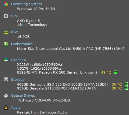

Verbaute Hardware s. Screenshot.
Sonst nutze ich noch das Netzteil BeQuiet PurePower BQT L8-CM-530W.
