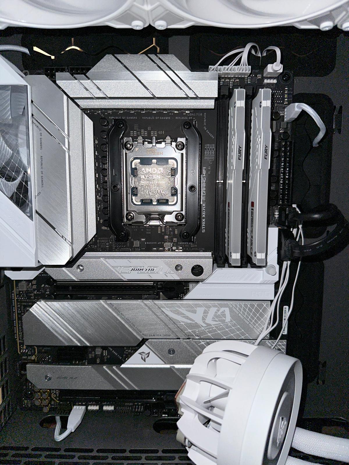

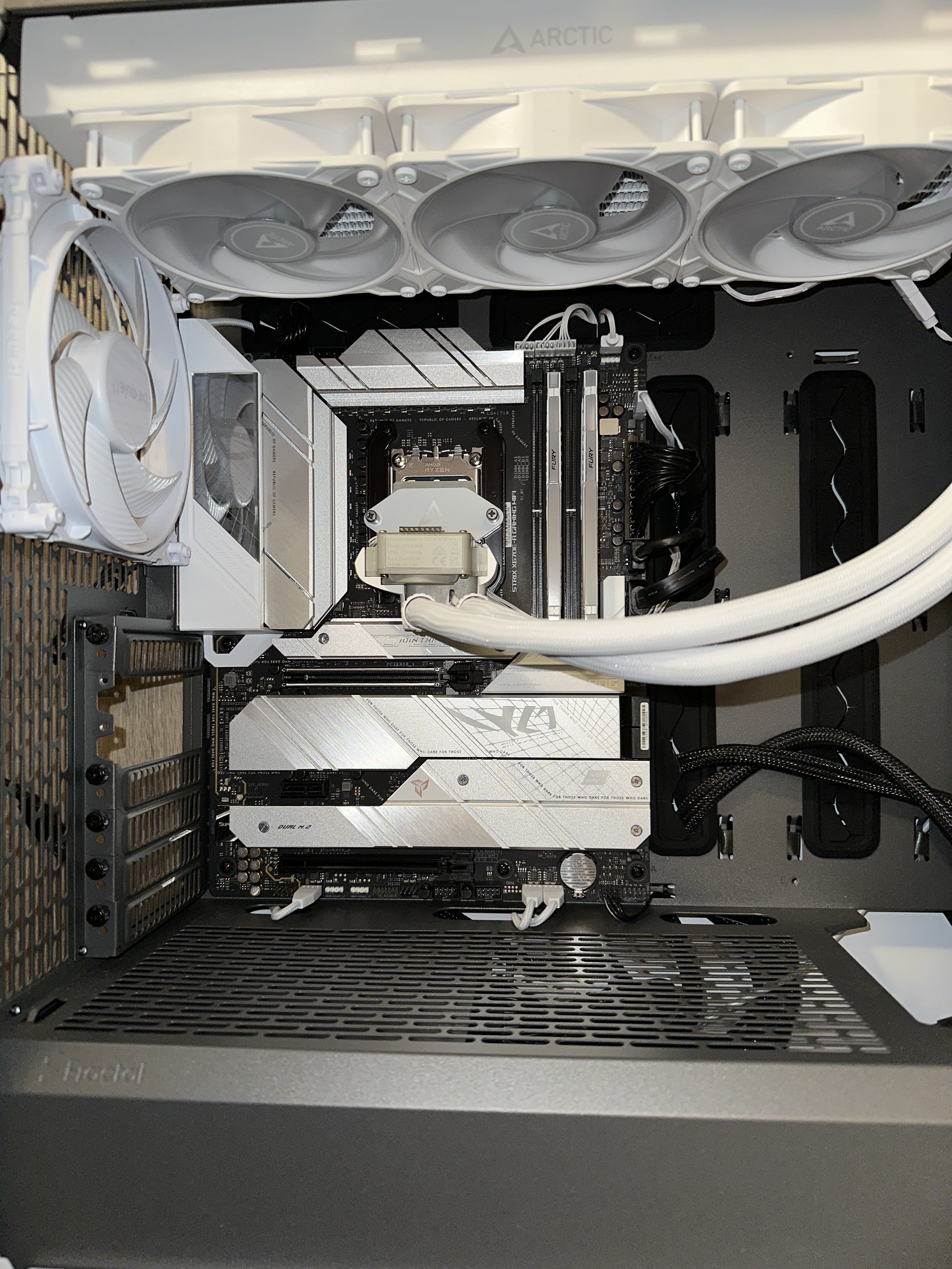

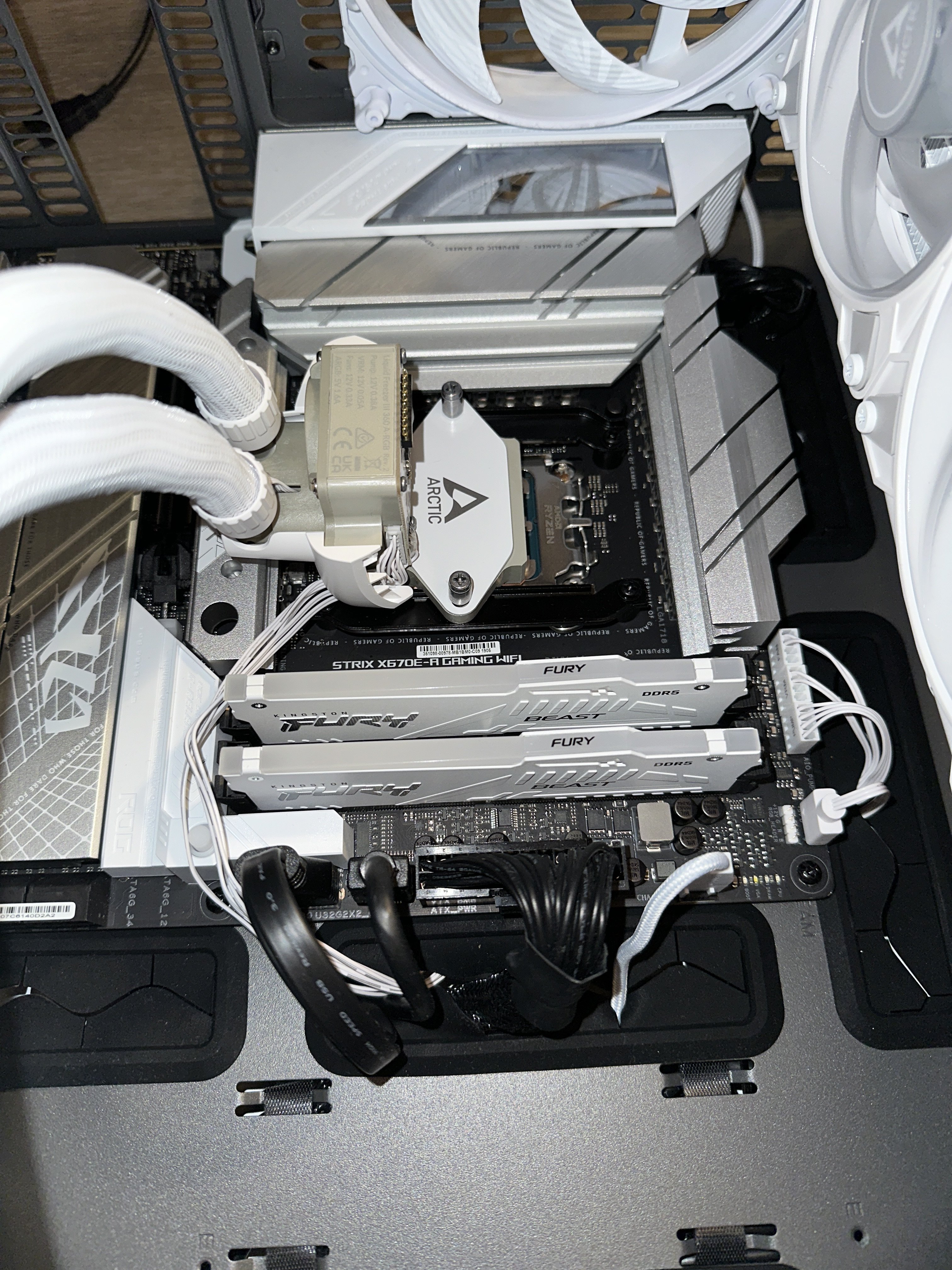

Nachdem ich das Problem schon 2-3 mal hatte hol ich mal weiter aus:
Der PC lief ~1 1/2 Wochen ohne Probleme.
Angefangen hat es damit, dass der PC nach dem Sleep nicht mehr aus diesem gekommen ist. Der Power Button zum ausmachen hat dabei nicht geholfen, daher musste das via Netzteil erledigt werden. -> PC kommt nicht in POST
Das gleiche ist mir dann passiert als ich den PC abends herunter gefahren habe und mittags am nächsten Tag wieder einschalten wollte -> PC kommt wiede nicht in POST.
Heute abend beim Gaming ist mir dann der PC während dem Spielen eingefroren. Letztes Frame also noch sichtbar.
Power Button konnte hat wieder nichts getan.
Ich würde behaupten, die Frequenz des Problems ist ebenfalls gestiegen.
Um das Problem die ersten male zu fixen, habe ich immer das BIOS neu geflashed über das Mainboard, bzw. ein CMOS Reset > 10 Minuten hatte es auch getan. Nach heute tut sich da aber gerade nichts.
Dinge die versucht wurden:
Da das ganze System bis auf Grafikkarte, SSD (Corsair) & Netzteil noch nicht all zu alt sind ~3 Wochen, habe ich das alte System (5600, Trident Z 16GB, Strix B550-F) noch da stehen und verwende ich diese drei Komponenten, um diesen wieder zu betreiben.
Ich würde daher ein Defekt der Grafikkarte und dem Netzteil ausschließen(?).
Das Mainboard ist/war nur an einem der 8 Pins angeschlossen, der auch schon gewechselt wurde.
![IMG_1342.jpeg IMG_1342.jpeg](https://pics.computerbase.de/forum/attachments/1436/1436918-46b2a4f67faeb7312d5c9ff97006857d.jpg?hash=mpmMCFRIYD)
![IMG_1343.jpeg IMG_1343.jpeg](https://pics.computerbase.de/forum/attachments/1436/1436919-60fd56218fa28fa026a263d90352dd07.jpg?hash=B4PuGqvfF6)
![IMG_3.jpg IMG_3.jpg](https://pics.computerbase.de/forum/attachments/1436/1436920-abfb6fde9a1512c0cfc1711a461c2c99.jpg?hash=8d4f1RYPwL)

- Prozessor (CPU): R7 9800X3D
- Arbeitsspeicher (RAM): Kingston Fury 64GB CL 30 - 6000 (KF560C30BWEAK2-64)
- Mainboard: Asus Strix X670E-A Gaming WIFI
- Netzteil: Be Quiet Dark Power 12
- Gehäuse: Fractal North XL
- Grafikkarte: Asus TUF RTX 3080 TI
- HDD / SSD: Corsair MP 600 1TB, Lexar NM 790 2TB
- Weitere Hardware, die offensichtlich mit dem Problem zu tun hat (Monitormodell, Kühlung usw.):
- CMOS Reset
- BIOS Flash
- Verschiedene RAM Kombinationen
