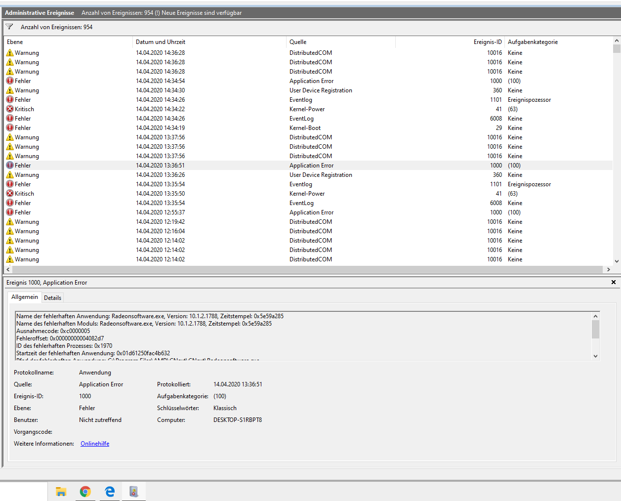

Habe leider kein anderes Netzteil zum Testen. Welches würdest ihr mir denn mit den Komponenten empfehlen? Kenne mich leider damit gar nicht aus. Anbei ein Screenshot bzgl. der Ereignisanzeige.

Die Windows ereignisanzeige sagt ganz klar "Kernel-Power". Zugegeben, dass kann auch kommen, wenn ein Treiber und Co. fehlerhaft ist und so die Kiste neustartet.
