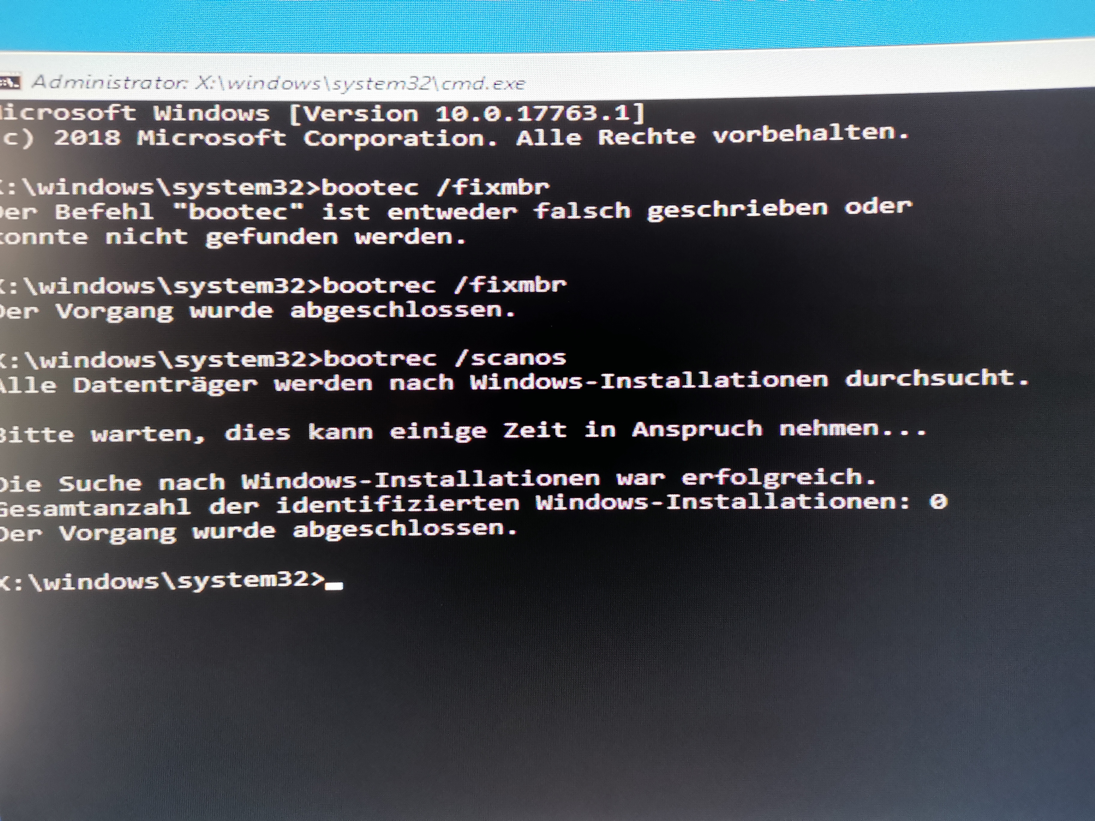

Ja ich kann ihn löschen... Aber angeblich versucht er ja über Windows 10 auf c zu booten was nichts bringt. Aber über Windows 10 home auf f kriegt er es hin.
Wie gesagt.. Der PC läuft damit... Aber der Fehler ist ja nicht gefunden?
Das lässt mich auch etwas grübeln...
Öhm, laut Dir bootet der Rechner, wenn Du den Starteintrag "Windows 10 Home" wählst - und der zeigt eindeutig auf Laufwerk C:. Also mach doch einfach wie vorgeschlagen! Was für den anderen Starteintrag verantwortlich sein kann, hatte ich auch schon erwähnt: Wohl ein falsch konfiguriertes Update oder eine andere Möglichkeit, die dem Bootmanager einen temporären Starteintrag zufügen sollte.
