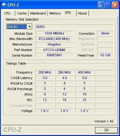

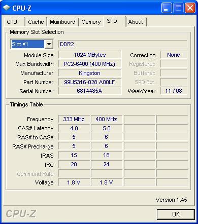

Die Screenshots zeigen leider nur die SPD-Timings, nicht den realen Takt, steht unter Memory ! Wenn aber weiterhin 1:1 als RAM-Teiler fix eingestellt ist, verschenkst du eher Leistung.
Sollte der RAM doch höher als 400MHz eingestellt sein, aufpassen, daß genügend Spannung anliegt, übertakteter RAM oder höhere Timings benötigen "meist" 0,1-0,2 mehr Volt als deine 1,8 Volt, keine Regel. Immerhin sieht man an den Screenshots, daß die Riegel nicht identisch sind, der im Slot 3 ist einen Tick schneller.
Dann wäre ohnehin manuelles Anpassen angesagt, kleinster gemeinsamer Nenner, ergo die Werte von Slot 1. Überprüfe mal ob die realen Timings nicht über die von Slot 1 hinausgehen.

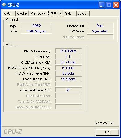

So hab von Memory jetzt einen Screen gemacht und angehängt. Die Timings stehen ja im BIOS noch auf Auto. Das es 2 unterschiedliche sind stimmt auch, ich habe 2 mal den selben RAM bei Atelco bestellt und die haben mir dann halt 2 minimal unterschiedliche geschickt.

Gut, ich werde dann gleichmal einen RAM ausbauen und den FSB wieder auf 350 stellen mit Vcore 1.3 :)
EDIT: So, hab jetzt 1GB RAM und FSB von 350 bei vcore 1.3. Ich geh jetzt mal eine Runde zocken um zu gucken obs stabil leuft.
Na dann viel Glück und melde dich wieder, auch wenns funktioniert.;)
PS: 1,9V Spannung kannst du den Ram ruhig verpassen.
