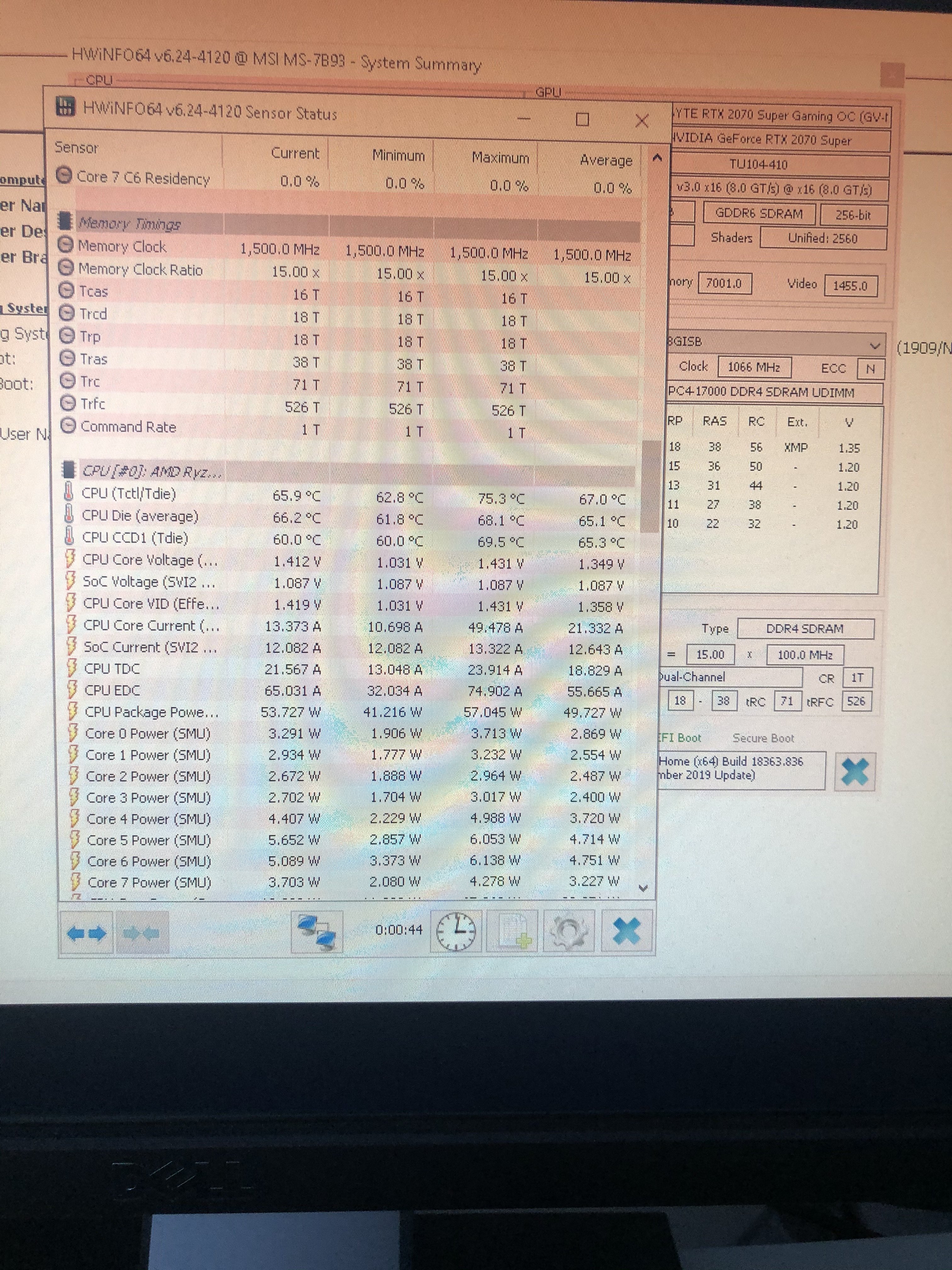

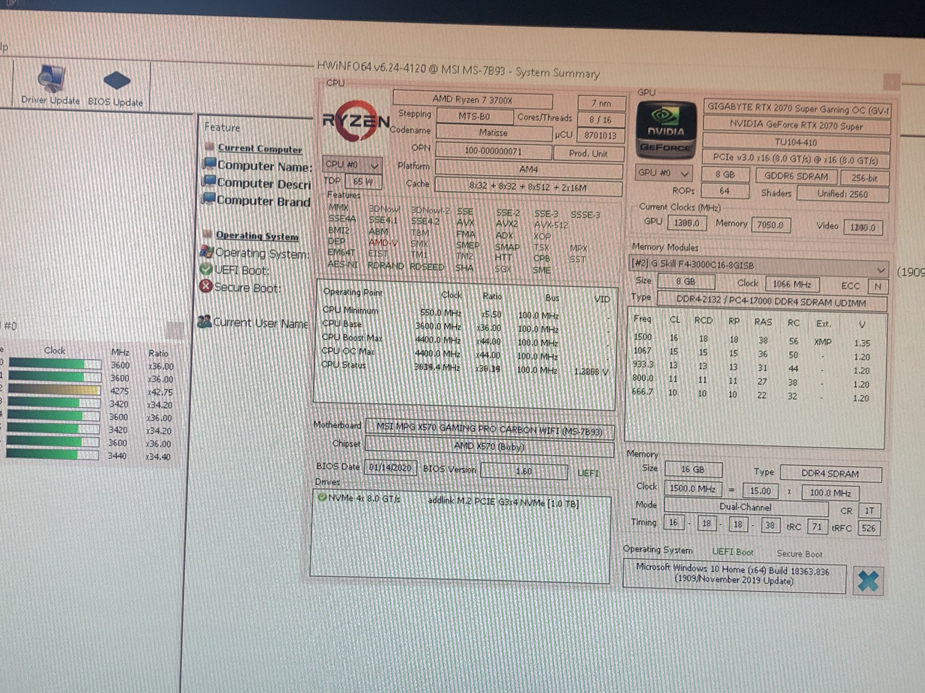

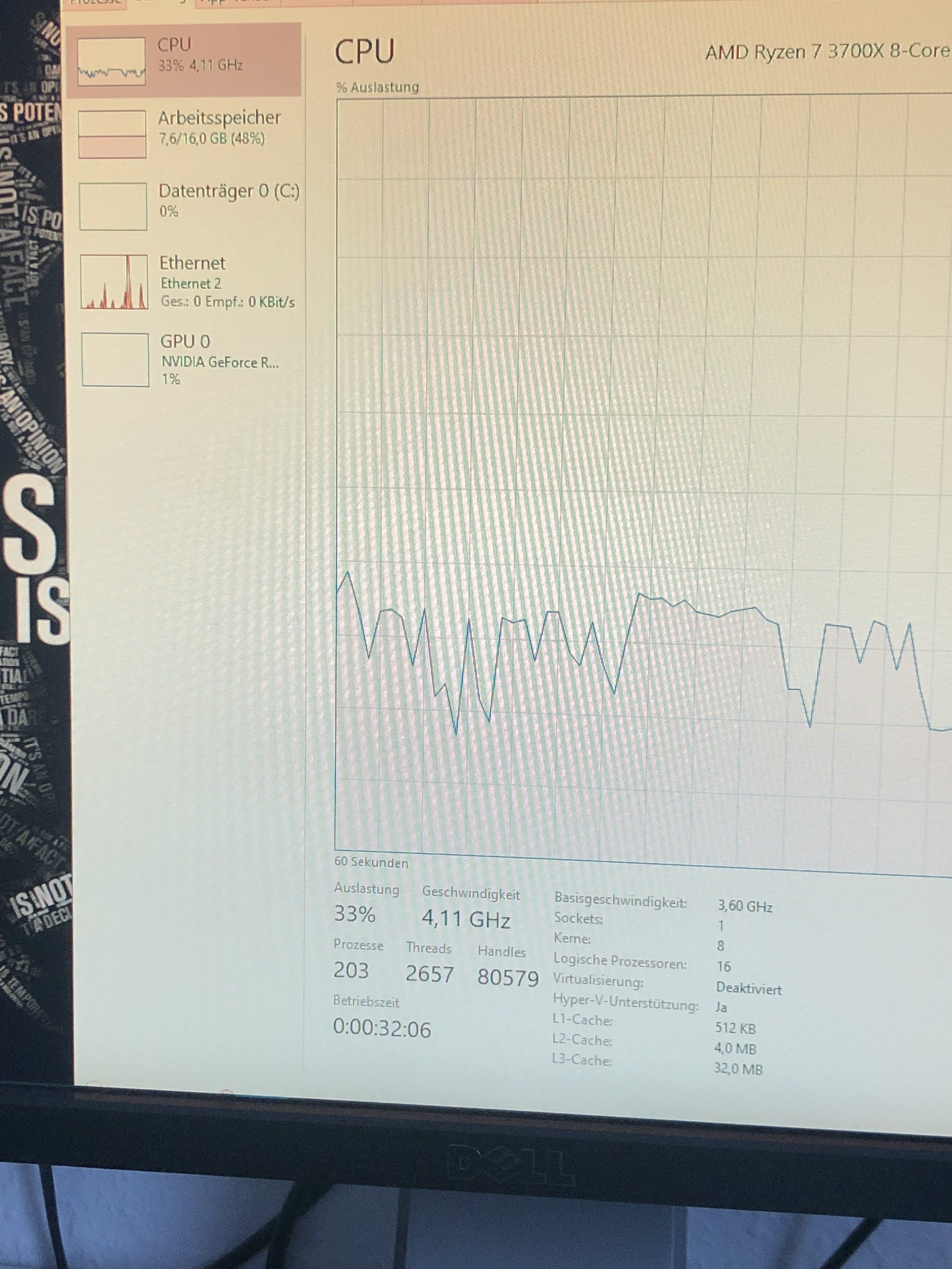

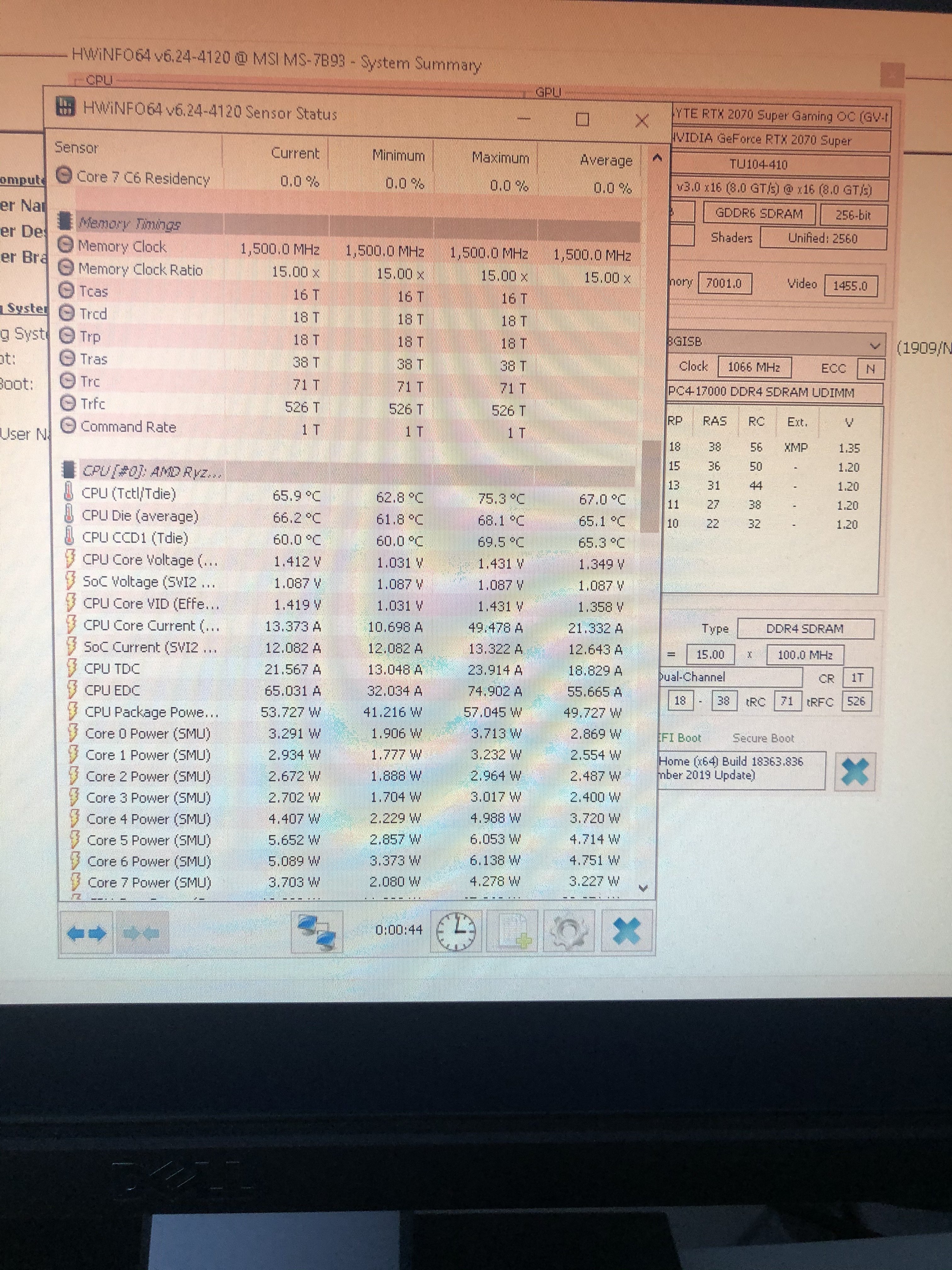

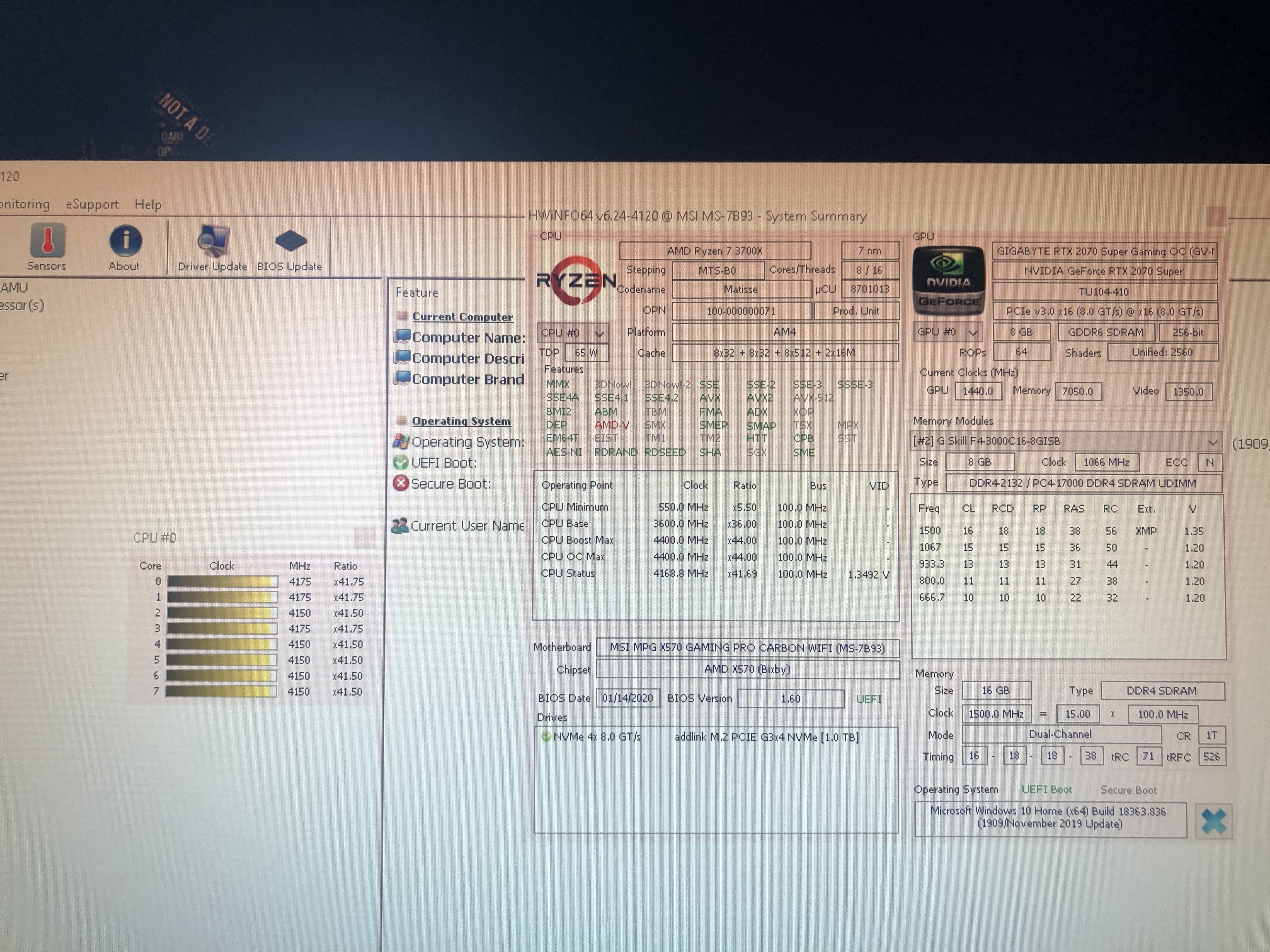

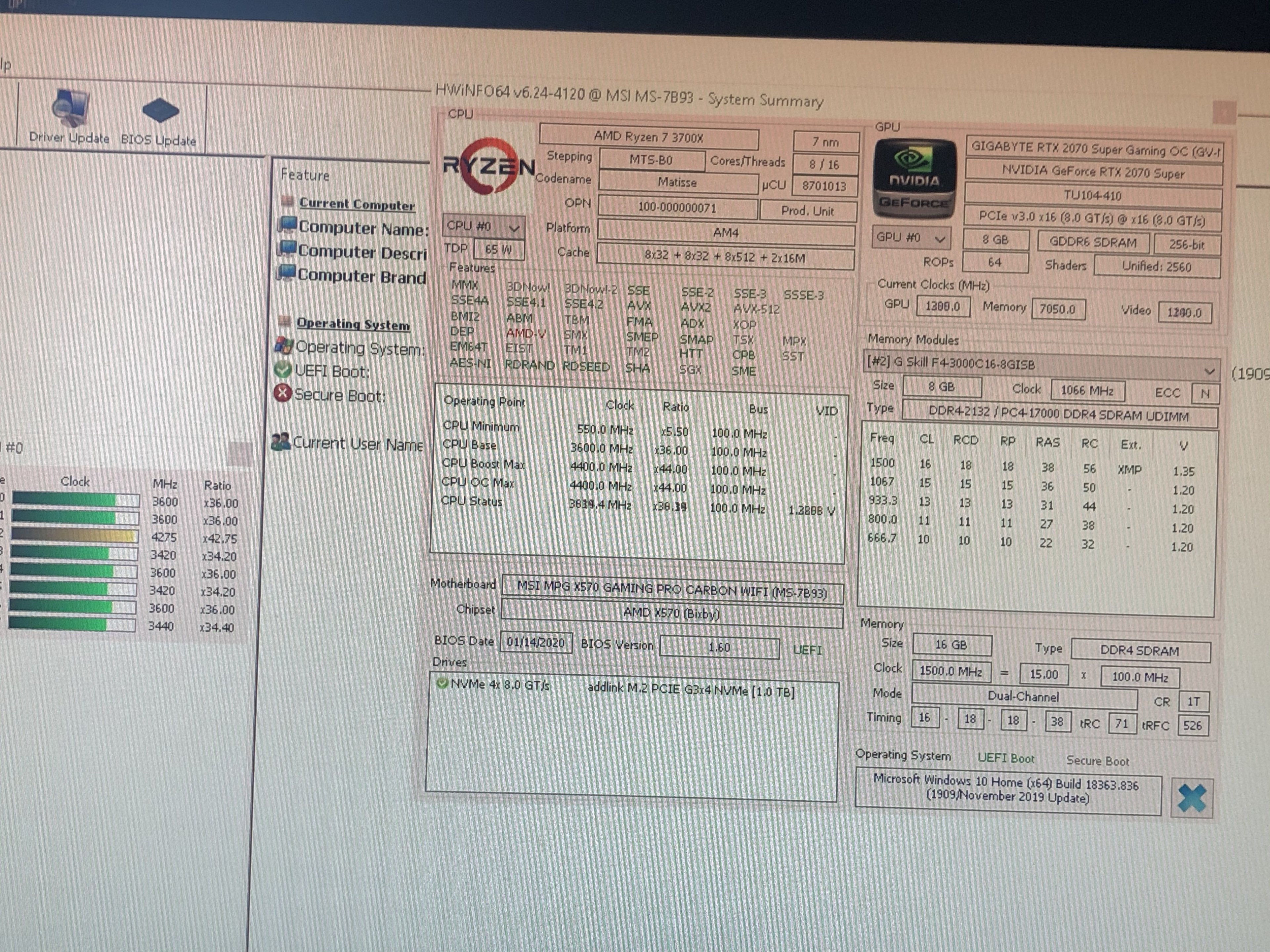

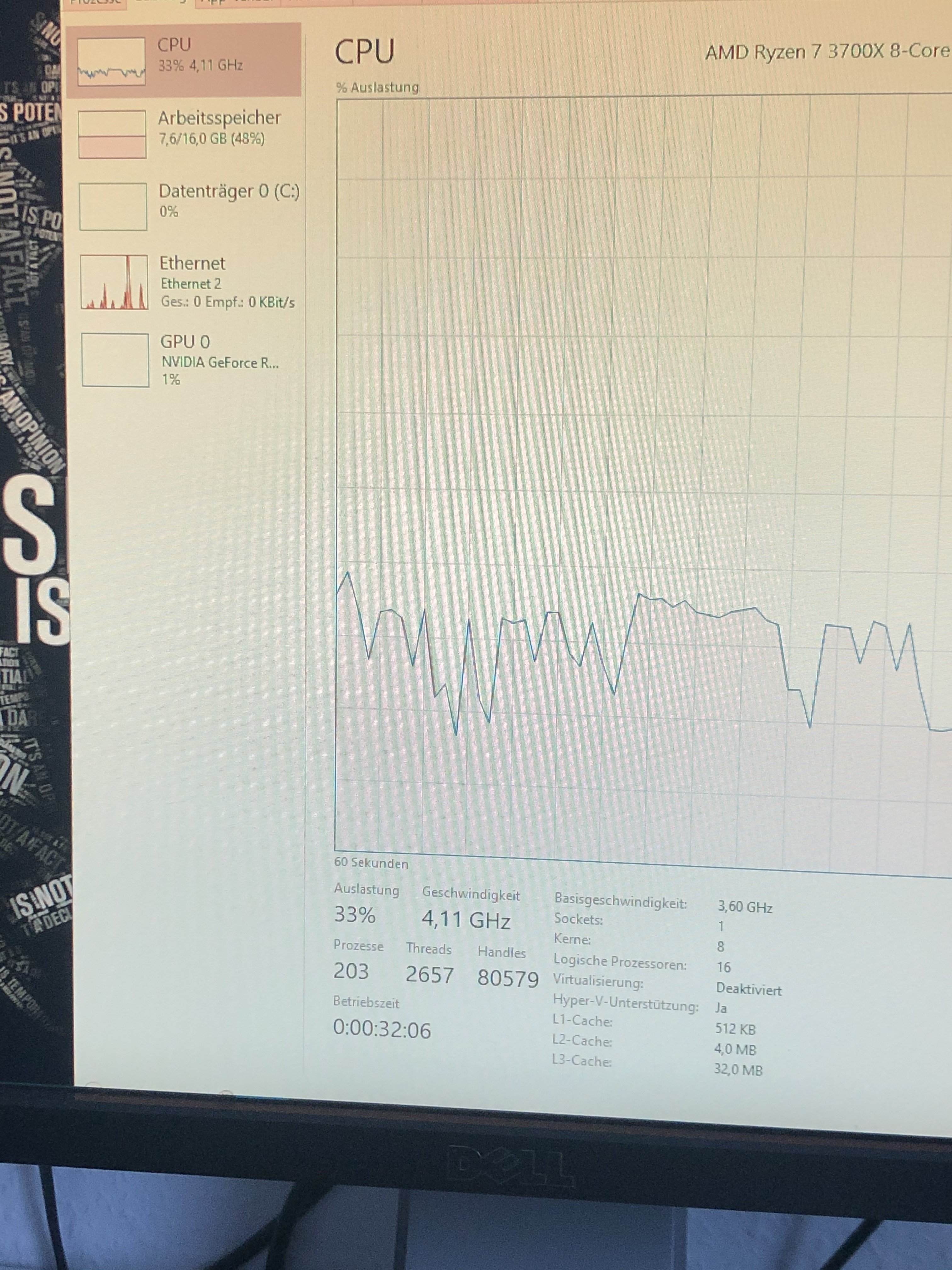

Ja aber das Problem ist das ich in Spielen wie z.B GTA 5 extreme Shutter habe die wirklich häufig vorkommen, würde gerne dieses Problem beheben. Das Spiel läuft nicht mal auf hohen Einstellungen. Energiesparplan ist auf Ryzen High Performance. Ich gehe mal davon aus die CPU den Takt nicht stabil halten kann, im Durchschnitt ist die CPU auf 4,17Ghz und zwischen durch stürzt der Takt ein wie auf den Bildern zu sehen ist, die Bilder wurden aufgenommen während das Spiel lief.

Die Details sind schon runtergeschraubt. Es geht ja darum das es ansich gut läuft nur extreme Frame Einbrüche. Vermutlich weil er den Takt nicht hält. Ich weiß es auch nicht genau woran es liegt.

Ich hab Testweise mal manuell OC betrieben umzuschauen wie sich die Shutter in Spielen verhält und im allgemeinen Betrieb. Nachdem ich den Takt auf 4,1 Ghz übertaktet (nur für Testzwecke) habe ich keine "Shutter" mehr in Spielen und sonst auch nicht. Naja wie gesagt denke ich das dass Taktverhalten meiner CPU nicht richtig funktioniert hat.
