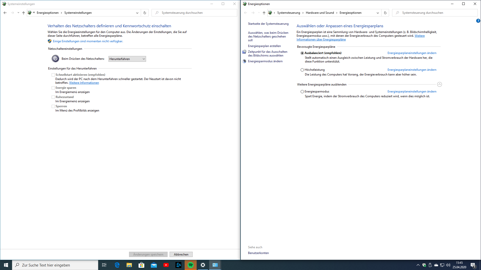

Im Anhang noch meine Energiespareinstellungen

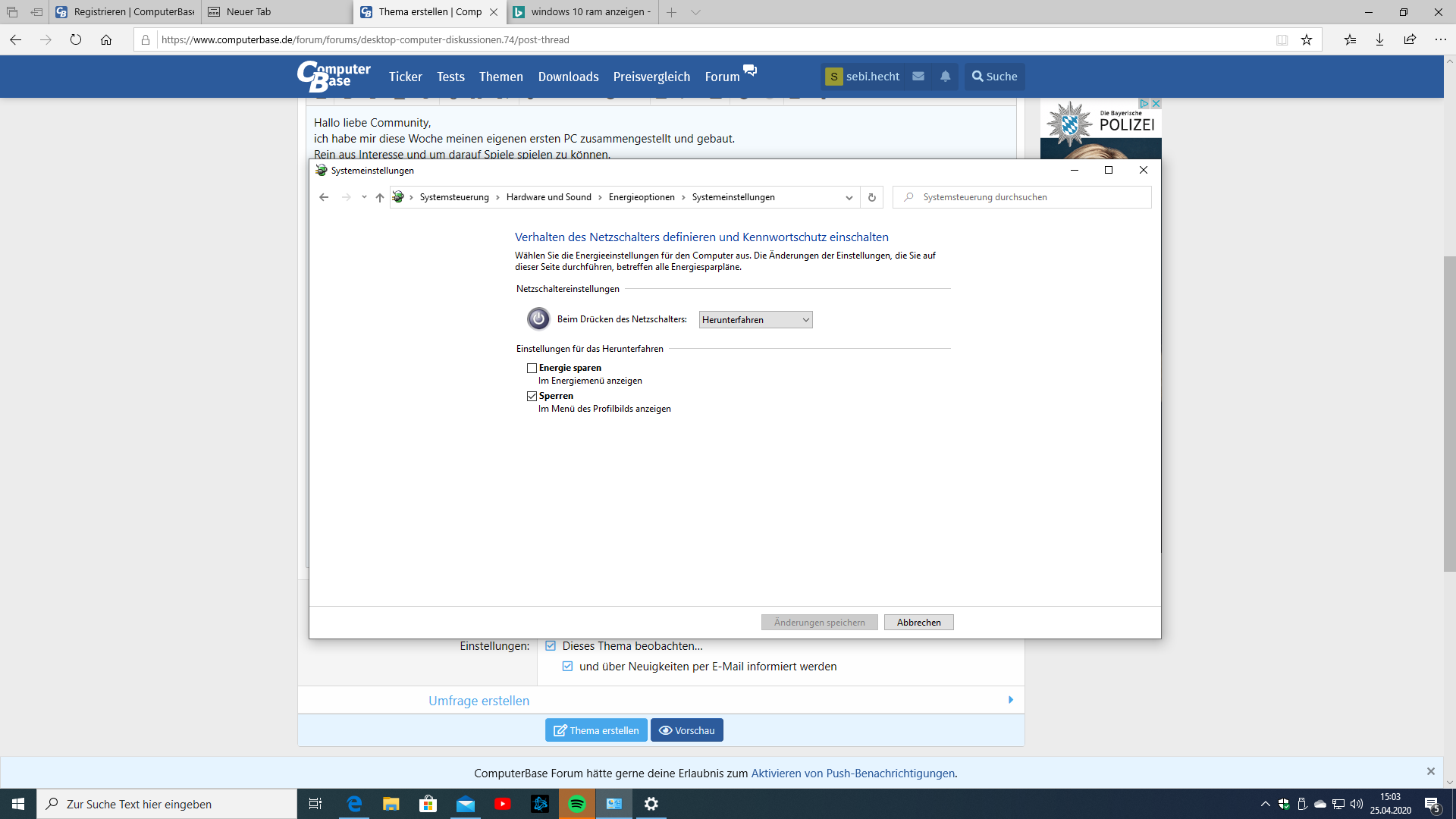

inge70 schrieb:
nimm mal den Haken bei "sperren" in den Energieeinstellungen (sie dein Screenshot) auch raus. Dann sollte er ganz runterfahren.
Das mit dem Haken hat nicht geklappt.

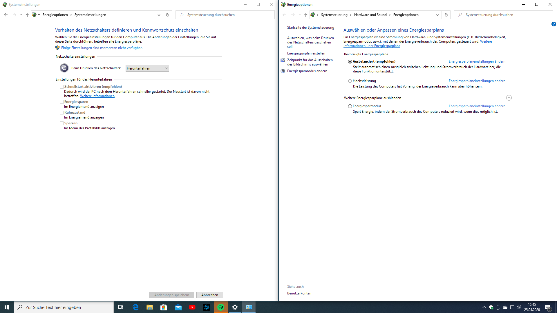

inge70 schrieb:
Jetzt sind zumindest die Optionen Schnellstart und Ruhezustand eingeblendet
Im Anhang ist jetzt meine aktuelle Einstellung.
Funktioniert aber leider immer noch nicht.

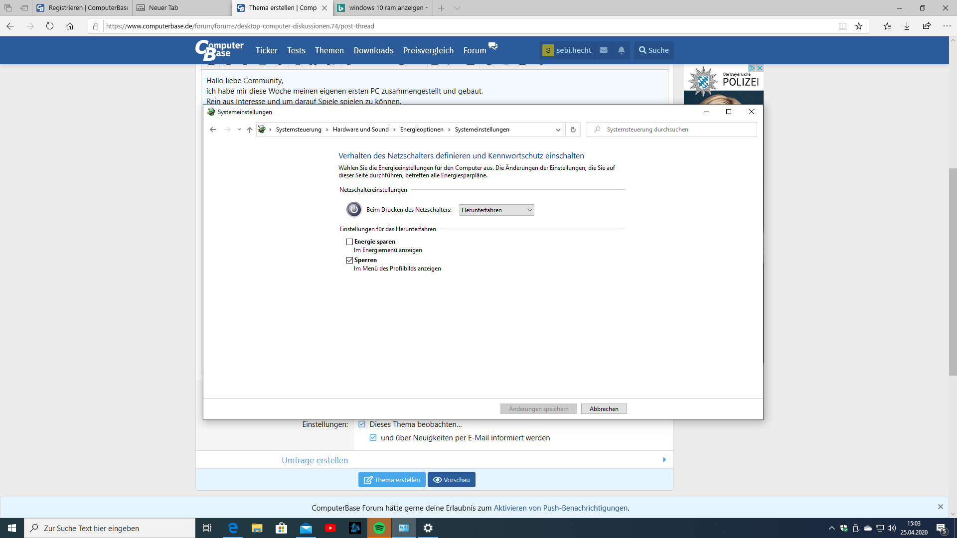

Wenn der PC läuft und ich dann auf dem Powerknopf bleibe, passiert genau das.
PC geht aus aber Lüfter drehen voll hoch und CPU LED am Mainboard leuchtet.
